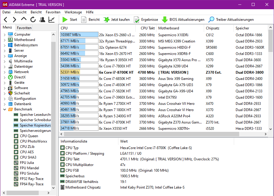

3333 MHZ ist schonmal nicht schlecht, cl 17 sollte aber normalerweise gehen. Teste mal was du an Kopierdurchsatz mit Aida64 Benchmark hinbekommst, wenn du so knapp 46 K MB/sec + X rauskriegst passt eigentlich.^^
