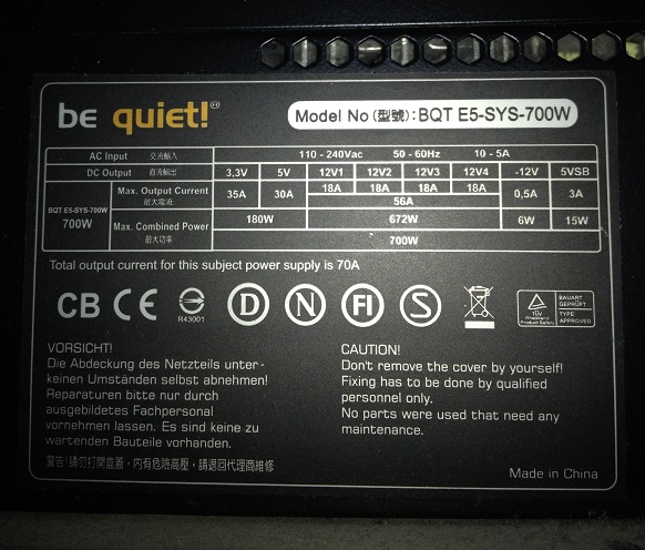

Hallo danke für alles nun weiss ich ungefähr in welche Richtung es geht.
Könnt Ihr mir noch bei meinen letzten Problem helfen und zwar ob ich mein
Netzteil behalten kann...ich hänge es mal als Bild an.
Also unter der Voraussetzung ich hole mir zukünftig folgende Teile :
- Gigabyte GA-B150M-D3H
- G.Skill Value 4 DIMM Kit 16GB, DDR4-2133, CL15-15-15-35
- Intel Core i5-6600, 4x 3.30GHz
Von der Leistung her würde es mehr als passen...aber ganz ehrlich, die E5-Serie ist doch auch schon 8 (?) Jahre alt...ich würde das NT dann bei einem Neubau mit tauschen, Markennetzteile um 500 Watt kosten ab 50€. Das Risiko, daß das alte NT den Geist aufgibt und ggf. die neuen Komponenten mit in den Tod zieht würde ich nicht eingehen.
Da du deine Hardware ja scheinbar sehr lange nutzt, macht das preislich über die Laufleistung gesehen den Kohl auch nicht mehr fett.
Zudem ist die Effektivität von NT gestiegen, 700W sind eigentlich Overkill, da sparst du mit nem neue NT auch noch Strom.
