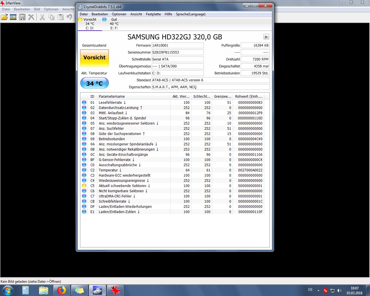

Habe ein Screenshot gemacht von der Festplatten Auslesung
Viele Grüße, Kai
Der PC ist 'eingebaut'? Was soll das bedeuten?
Die Festplatte ist schon 20.000 Stunden gelaufen - der Warnung könnte man auch gelgentlich einmal nachgehen.
Irgendwann ist auch mal end-of-life. Festplatten sind Verschleißteile, die nicht ewig halten. 20.000 Stunden entspricht 7 Jahre lang, täglich 8 Stunden Betrieb. Wenn die Festplatte die Geräuschquelle ist, sollte sie mal ersetzt werden.

Das wäre ja der Hammer wenn es die HDD wäre. >Seltsam aber das Auftreten der
geschilderten Problematik genau seit dem Abrauchen des alten Netzteils im Dez17
