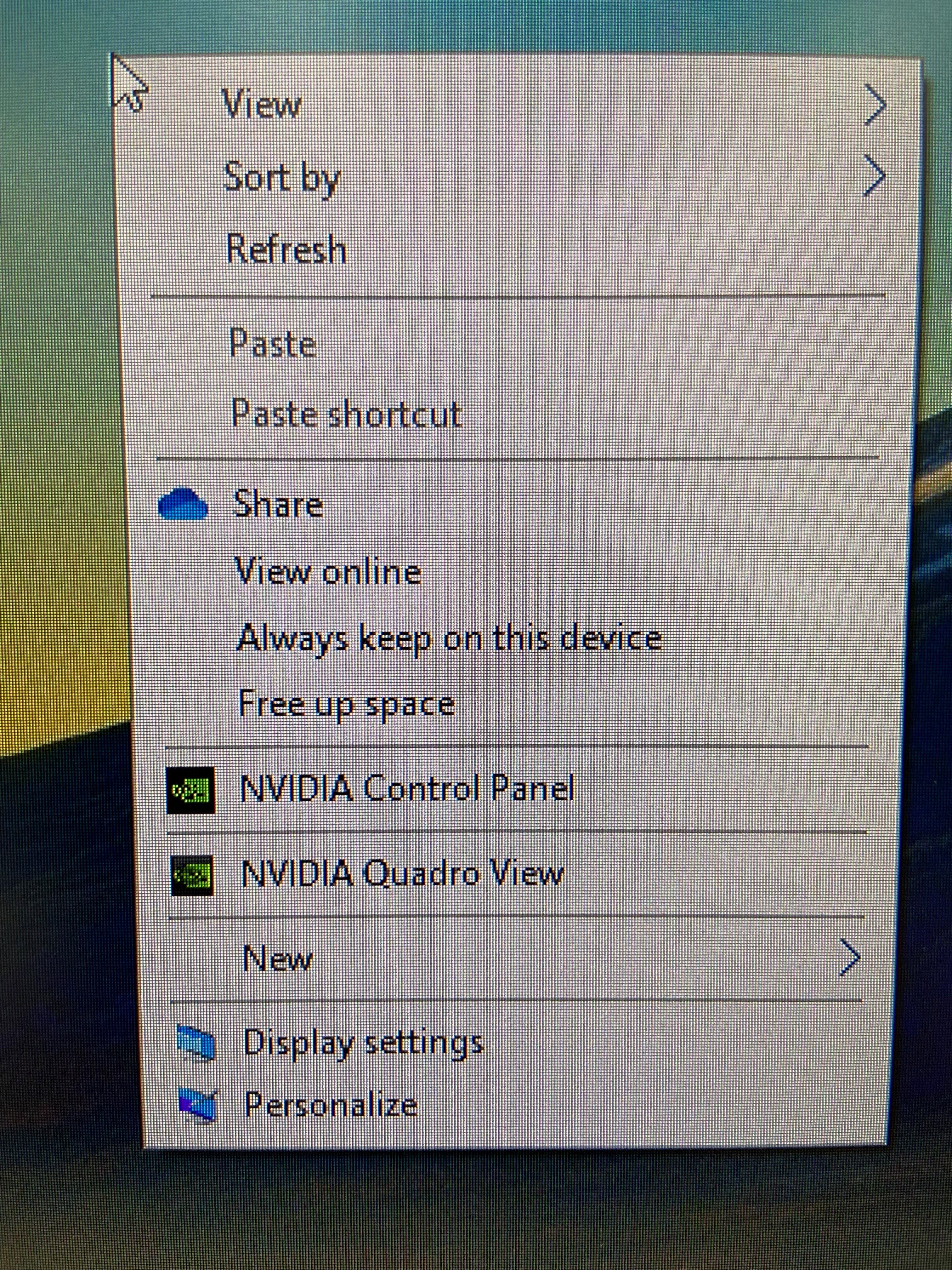

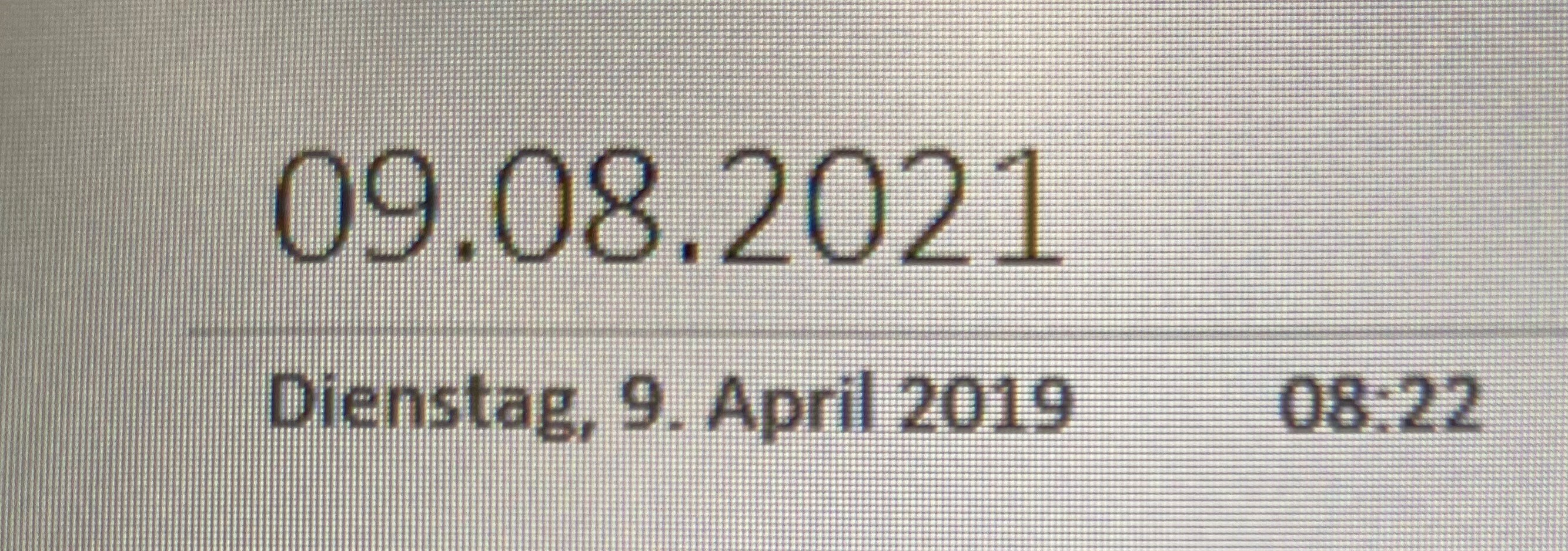

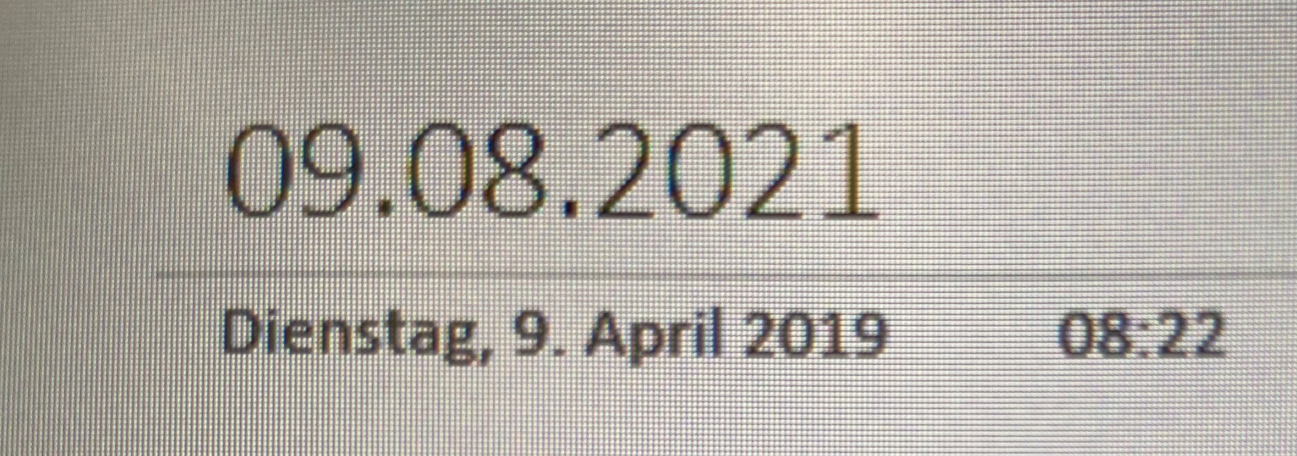

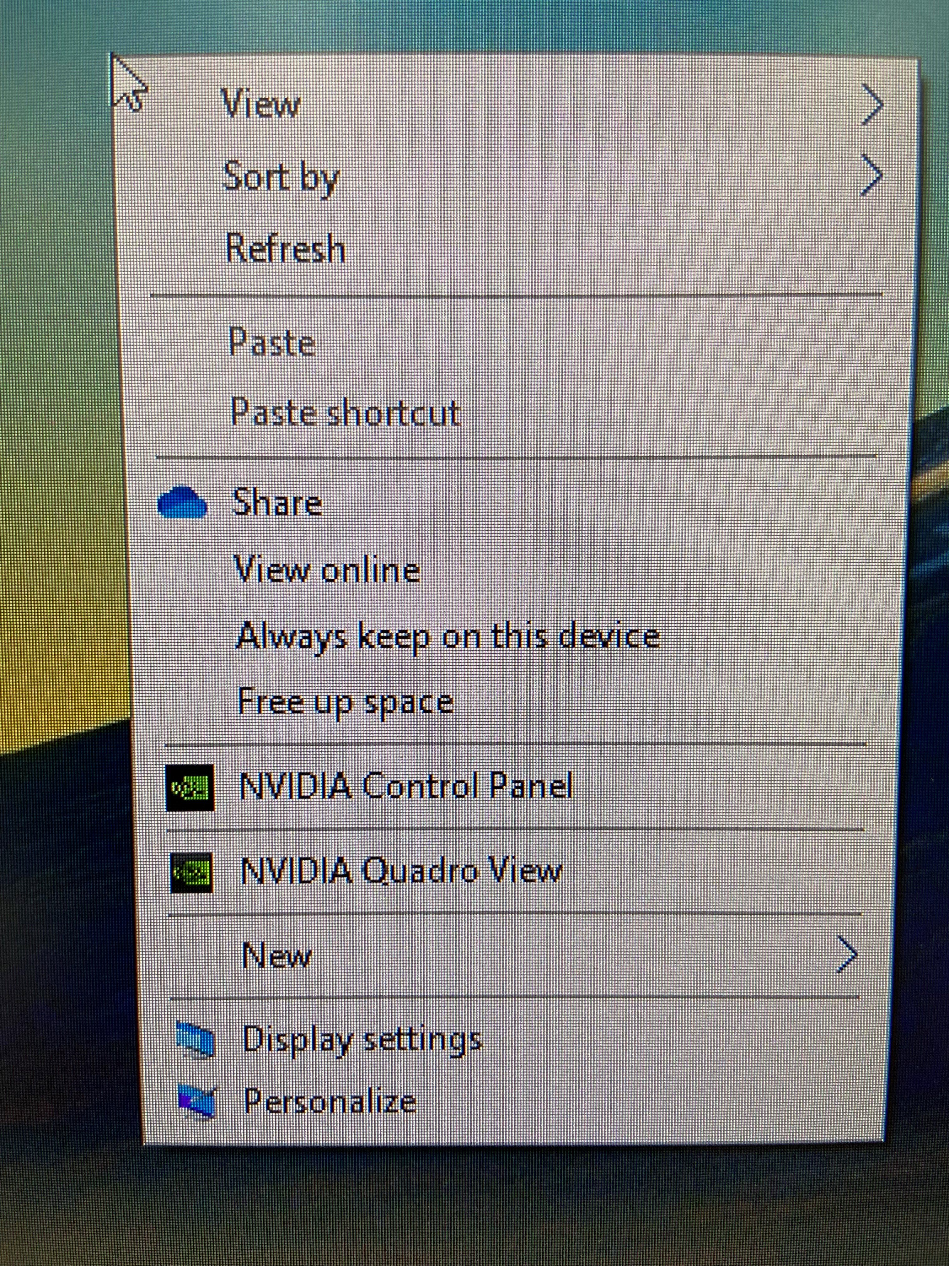

Guten Morgen,
ich bräuchte mal wieder eure Hilfe :) Ich habe auf der Arbeit zwei neue Bildschirme bekommen. Und zwar handelt es sich um den HP E27q G4 mit einer Auflösung von 2560x1440. Beide Bildschirme sind via Displayport an einer HP Dockingstation angeschlossen.
Mein Problem ist jetzt folgendes das die Schrift, Symbole etc. alles ziemlich unscharf wirkt. Mein Kollege hat die selben Bildschirme und hat das Problem nicht. Dort ist alles wesentlich schärfer.
Ich habe es schon mit Clear Type versucht, die native Auflösung überprüft und die Skalierung gecheckt welche auf 100% steht aber bisher noch nicht das Problem gefunden :confused_alt:
Ich hatte davor einen 27" Dell in der selben Auflösung wo es absolut keine Probleme gab.
Ich hoffe ihr könnt mir helfen weil so macht es wirklich keinen Spaß :(
Anbei noch zwei Bilder wo ich versucht habe es einzufangen aber dort sieht es eher aus wie das klassische ausgefranzte was man von VA Panels kennt. Das ist es aber nicht da es wie gesagt bei meinem Kollegen absolut scharf ist.

Steht das Display im Nvidia-Controlpanel auf voll RGB oder auf begrenzt YCbCr 4:2:0 unter "Desktop Farbeinstellungen" oder sowas?
Reaktionen: Ray519
Bzw, mit Dockingstation vermute ich mal Hybrid-Grafik, dann wäre die Einstellung nicht im Nvidia-Panel, aber in den Erweiterten Grafikeinstellungen von Windows kann man das immer noch verifizieren...
Reaktionen: Shakj
Ganz doof gefragt: Welche Auflösung ist unter Windows eingestellt?
Dein kollege hat kein Subpixel rendering an.
Du schon. Dachte Unter win10 sei das immer an.
Gib mal in den windowseinstellungen Cleaytype ein und schu ob du eine Option findest es auszuschalten. Bin grad unterwegs.
Die Farben an den Rändern von Buchstaben sind klassischerweise Subpixel-Rendering, ja. Aber bei mir ist das dann auf der gesamten Höhe der Buchstaben und nicht sporadisch wie beim TE, deshalb würde ich auf Chroma-Subsampling tippen... (es sei denn es gibt für sowas Einstellungen in Cleartype)
Schonmal DP aus und eingesteckt? Hatte sowas auch beim Grakawechsel.
@mTeden Ist wohl heute zutage nicht mehr notwendig.Da die Skaleriung ja direkt im Windows geändert werden kann.
Geh mal bitte in die Anzeigen Einstellungen, check mal bitte
Skalierung und Anordnung, hier dürfte wahrscheinlich 125% automatisch ausgewählt sein. Stelle mal bitte auf 100% also keine Skalierung.
Haben den direkten Vorgänger dieses Modells im Büro auch an stationären PCs als auch an TB Docks - das klappt alles einwandfrei und man muss weder am Monitor was umstellen noch irgendwelche Tools bemühen. Das einzige was man ab und an umstellen muss, ist die Windows eigene Skalierung, die geht gerne auf 125% oder 150%.
Würde sicher mal mit einem anderen Gerät gegentesten um ein Fehler an Windows oder einem Treiber auszuschliessen.
Und das beiliegende DP Kabel zum testen verwenden.
Würde die Monitore mal einzeln am NB anschließen und schauen ob es besser wird. Falls nicht, evtl. das Kabel tauschen. Falls es besser wird, ist's die Dockingstation.
