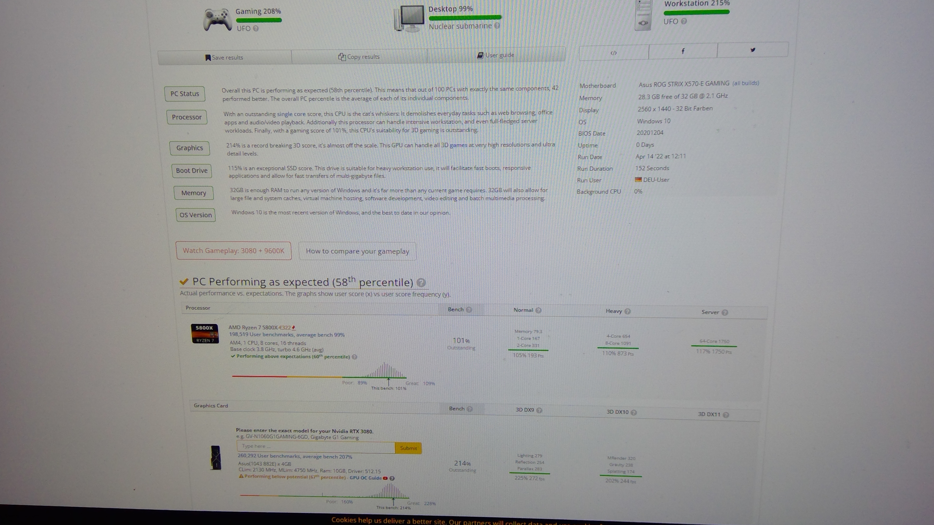

Ich habe auch schon einen Userbenchmarktest mit meinem System von der GTX 1060 durchgeführt: https://www.userbenchmark.com/UserRun/51935663

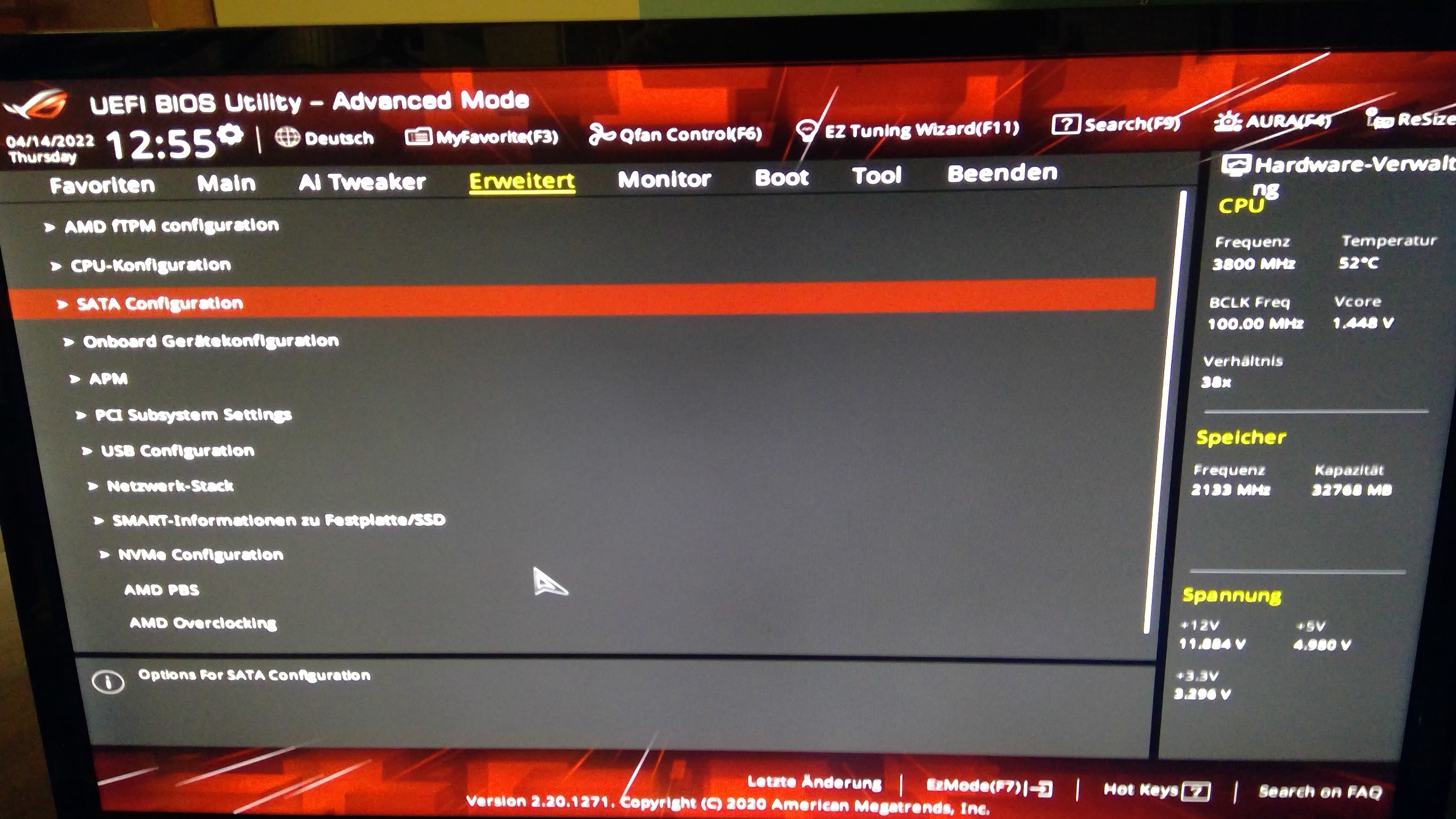

Danke für eure Antworten! Ich komme manchmal so für 2min in Windows rein und da Geforce Experience schon wegen meiner alten GraKa installiert war ging das relativ schnell. Stromkabel sind alle richtig drinnen. Ich war auch in den BIOS aber ich finde die Einstellung nicht.... :(
Also ich bin jetzt im Advanced mode bei erweitert aber finde die Einstellung nicht

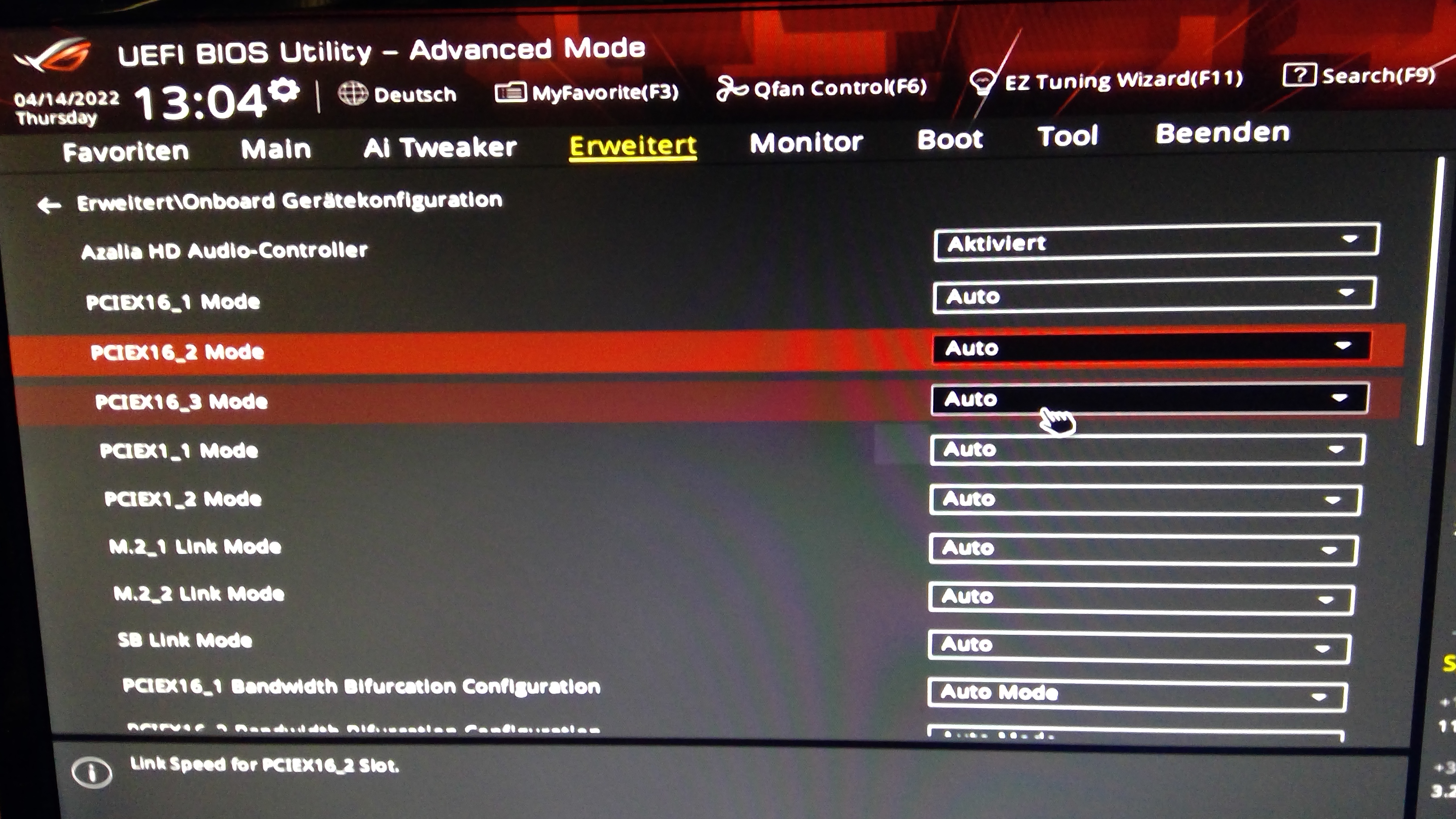

Hi
BIOS mal auf Englisch umstellen , das BIOS/UEFI sollte immer auf Englisch eingestellt sein , das ist für Hilfe/Support immer besser.
Wonnach du suchst , ist die PciE Gen. Einstellung. ....
Mfg.
Reaktionen: MoRex
Ok hab ich gemacht vielen Dank ich schau mal ob es läuft
OMG es GEHT VIELEN VIELEN DANK Drewkev du hast mir echt meinen Tag gerettet!!!!!!!!!!

Ist ja nix neues das Riser Kabel mit pcie 4.0 Probleme haben 🤪
Reaktionen: der Unzensierte, Kalusha9 und MadMax_87
Speziell wenn es keine "offiziellen" PCIe 4.0 Kabel sind. Die Anforderungen an PCIe 4.0 sind halt höher als bei PCIe 3.0. Hat schon bei den 400er Boards von AMD genervt, dass die keine PCIe 4.0 Freigabe erhalten haben.
