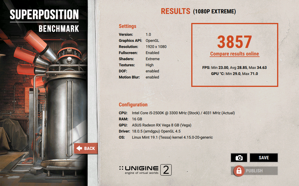

Ich lade mir gerade mal den Superposition Benchmark herunter. Falls dieser läuft, heißt es für mich 2 Dinge:
1. Es ist nicht das Netzteil
2. Es ist nicht die Grafikkarte
Es ist...Windows? Mit GPU-Wechseln innerhalb einer Windows-Installation hatte ich immer Probleme, habe es deshalb immer gleich neu gemacht. Diesmal nicht. Das wird der letzte Schritt sein, wenn es dann nicht geht...kp, muss ich zurück zum Händler.
Und ein Ergebnis ist da, es lief ohne Probleme durch. Bin weiterhin im Quiet-Bios.
Das klingt für mich erst mal weder nach zu schwachem Netzteil noch nach defekter Karte.
Ich werde mich wohl morgen mal dran setzen müssen und Windows neu installieren, dann schauen wir mal weiter.
