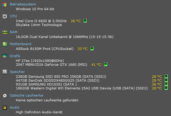

Hallo Leute,
anbei mein System:
Ich habe aktuell 1 Windows-SSD (Samsung 850 Pro mit 250 GB).
All meine Programme (Firexfox, Avira, Office, Admuncher, etc.) sind allesamt auf einer alten Sandisk Extreme SSD (480 GB).
All meine installierten Spiele sind auf einer alten Samsung HDD (1 TB).
==> Diese beiden alten Datenträger will ich ersetzen durch eine neue Samsung 860 EVO (2 TB).
