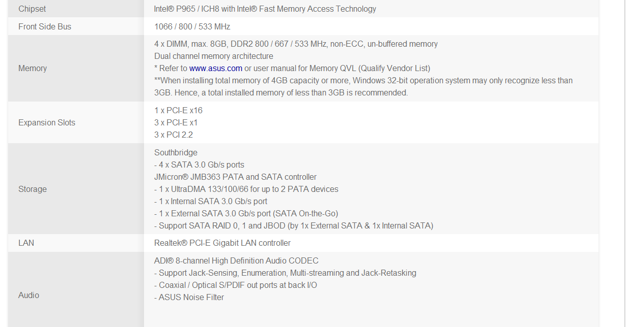

Bei deinem Board sind die JMICRON PORTS nicht speziell für Datenplatten ausgewiesen .... (siehe Bild).
Ist auch eh nur ein einziger PORT !
Der eSATA PORT kommt auch von JMICRON, deshalb beide aktuellen JMICRON Treiber (oben) herunterladen und installieren. Den SATA und den eSATA Treiber ...
