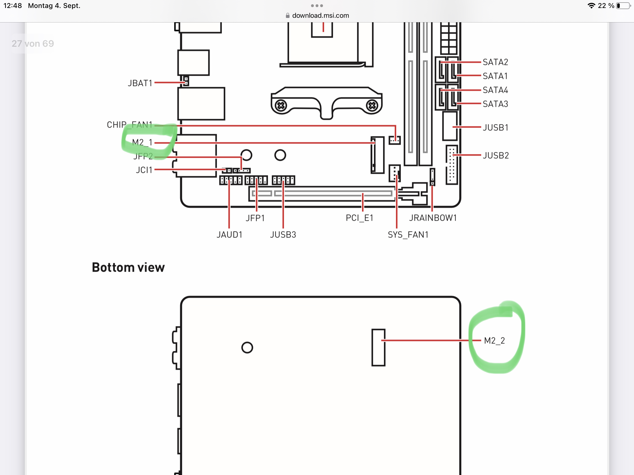

ich habe momentan ein MSI B550i Gaming Edge Wifi und eine Crucial P2 1TB M2. SSD als Hauptfestplatte.
Jetzt möchte ich noch eine weitere M2 SSD kaufen weil die Spielepartition langsam zu klein wird.
Die neue SSD wird eine schnellere als die Crucial P2 sein.
Jetzt frage ich mich was die optimale Konstellation ist.

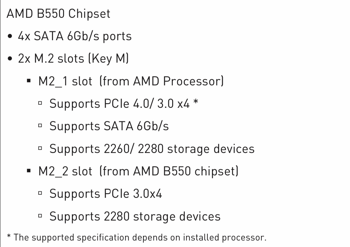

Laut Specs hat das Mainboard im zweiten M2 Slot nur PCIe 3.0 (über den Mobo Chipsatz. Was auch immer das heißt). Zudem habe ich dicht auf der Rückseite meines Mainboards aufgrund des Gehäuses meine RTX 3060 TI FE, die schon recht heiß wird beim zocken.
D.h. die schnellere Platte lieber vorne und die alte Platte hinten?
Wo kommt dann Windows hin?
In der Praxis dürfte es ziemlich egal sein, aber in der Theorie die schnelle PCIe 4.0 NVMe mit Windows drauf in den ersten Slot, welcher an die CPU geht, welche bei Dir mit B550 auch PCIe 4.0 kann.
Reaktionen: Miro Musashi, Baal Netbeck und cyberpirate

Hab es dann genau so gemacht wie von Katzenjoghurt beschrieben. Und zack macht mir der Hitzkopf einen Strich durch die Rechnung. 60° im idle und bei etwas längerer Lese- oder Schreibleistung direkt auf 75°. Trotz Heatsink vom Mobo und sogar Lüfter dran. Weiß noch nicht ob die SSD selber Schuld ist oder die Nähe zum Chipsatz auf dem Mainboard.
Die P2 dagegen friert trotz Nähe zur Graka. Da habe ich mich wohl verschätzt. Muss jetzt bisschen rumprobieren.
