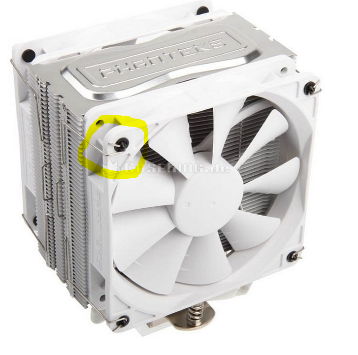

Moin zusammen,
ich habe folgende Frage bzw. Problem.
Als meine AIO den Geist aufgegeben hat bzw. es kurz davor war, habe ich meinen alten CPU-Kühler montiert - Phanteks PH-TC12DX. Mir ist bewusst, dass der Ryzen 7 5800x ein "Hitzkopf" ist, jedoch habe ich im IDLE so Temperaturen von 45-50. Wenn ich BF2042 spiele bin ich Richtung 90. Klar ist das für die CPU erstmal kein Problem...
Meine Frage:
Ist mein "alter" CPU-KÜHLER ausreichend?
Wenn ja, liegen die Temperatur eventuell an der Wärmeleitpaste (Artic MX-4), da diese etwas älter ist? Aber auch kein 6-7 Jahre ;).
Ansonsten wollte ich die Deepcool AS500 kaufen?
Über eure Hilfe würde ich mich sehr freuen.
Mit besten Grüßen, xsefa

ausgehend von den bildern und dem was ich auf die schnelle gefunden habe ist der durchaus ordentlich. ich würde eher bezweifeln dass ein anderer luftkühler nen deutlichen unterschied macht.
bezüglich der temps bei gaming: graka, gehäuse, dessen belüftung?

Der Artic ist nicht besser als der Phanteks.
Der Noctua ist minimal besser. Da reden wir von 1-4°C.
Wenn das Problem nicht explizit an der Bodenplatte liegt, gibst du das Geld nicht wirklich sinnvoll aus.
Ggf ein neuer Lüfter, falls der alte nicht mehr gut läuft oder laut geworden ist.

@Deathangel008, NH-D15S
Sowas reicht normalerweise:
https://geizhals.de/arctic-p12-pwm-pst-schwarz-acfan00120a-a1920159.html
Du könntest aber mal schauen, was da für ein Lüfter verbaut ist und wieviel m³/h der schaufelt.
edit: Wenn ich das auf die Schnelle richtig recherchiert hab, ist ein
PH-F120HPverbaut,
der 68.5cfm hat, was ~116m³/h unter Volllast durchbringt.
Das ist schon einiges, aber dann ist der auch echt laut.
der statische Druck ist beim Phanteks und beim Arctic mit ~2,2mmH20 recht identisch.
Also im IDLE höre ich den gar nicht, habe ich sehr weit runter gedreht, aber unter Volllast geht er richtig ab...
