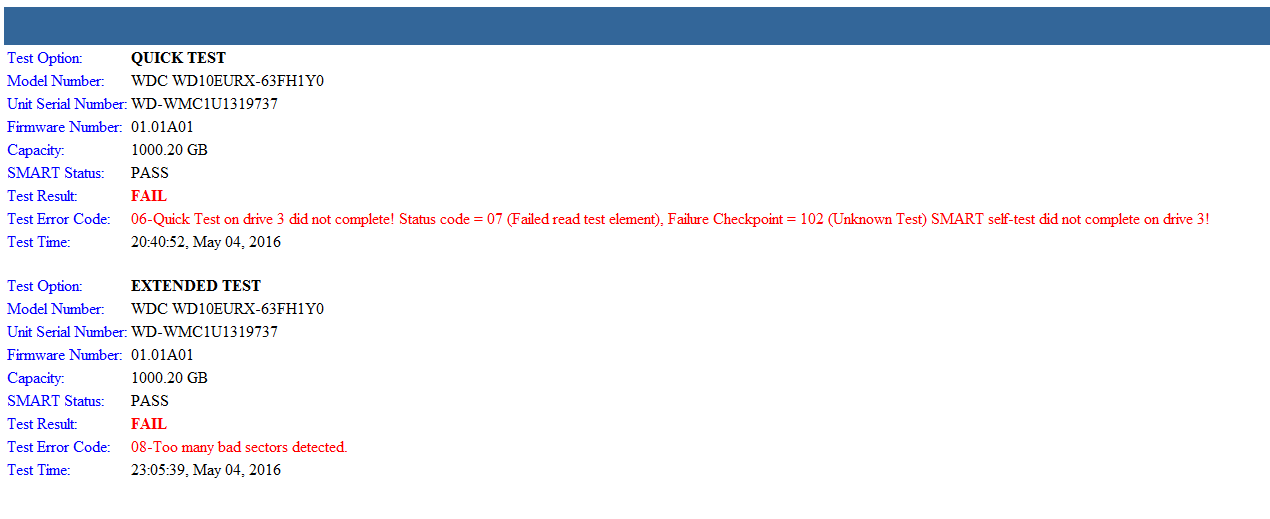

Ich habe das Data Lifeguard Diagnostic für Windows durch geführt. Das Ergebnis ist sehr schlecht.
Ich werde die Festplatte wieder zurück senden.
Es sollte mich nicht wundern, wenn die HDD gar nicht neu ist, lies mal diesen Thread, da findest Du auch Tipps wie man das herausfinden kann.
Kann man in dem Fall den Garantiecheck anfragen, weil die SN ja im Screenshot steht:
WMC1U1319737 WD10EURX WD AV-GP 03/29/2015 Beschränkte Garantie abgelaufen
Die hatte Garantie bis 29.3.2015, ist also wenigstens 3 Jahre alt.
