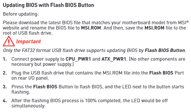

Nein, nicht unbedingt. Mit jedem Update wird das BIOS optimiert und eventuelle Fehler behoben. Interessant ist z.B. die Version 7B86vM4 Release Date 2019-10-27
Description
  • Update AMD ComboPI1.0.0.4 Patch B (SMU v46.54)
  • Improved system boot up time
  • Improved NVMe device compatibility

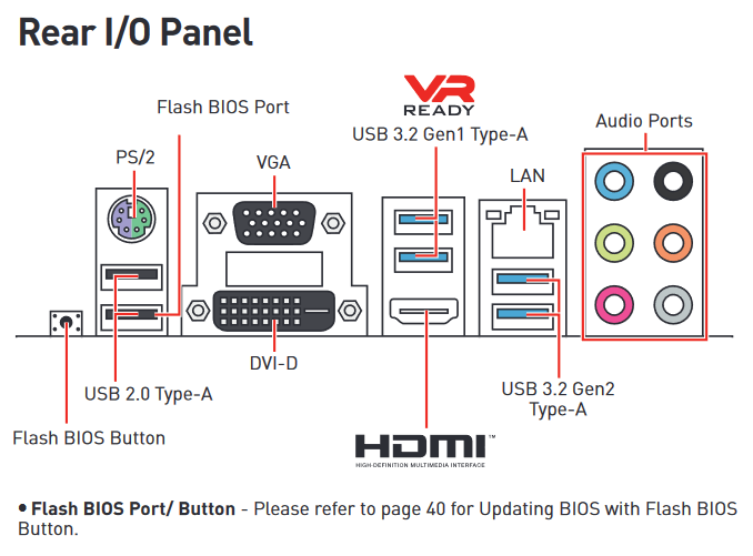

Das Mainboard hat USB BIOS-Flashback damit ist die Installation eines Updates relativ einfach.
Flash BIOS Button: Simply use a USB key to flash any BIOS within seconds, without installing a CPU, memory or graphics card.

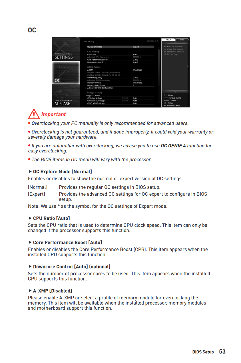

MariusC schrieb:
2. Wenn ich ins Bios gehe steht dort "Current DRAM Frequenz: 2133 Hz." Laut Produktbeschreibung (s.o.) hat der RAM aber 3200 Hz. Wie sind die 2133 Hz zu verstehen? Oder sind die beiden Zahlen nicht vergleichbar?
Das ist der Standard-Takt (SPD) des Arbeitsspeichers. Es entsprechende eXtreme Memory Profil (XMP) muss eingestellt werden.
A-XMP (AMD-eXtreme Memory Profil) muss aktiviert und das entsprechende Profil ausgewählt werden. Siehe unten eingefügter Auszug aus dem Handbuch.
