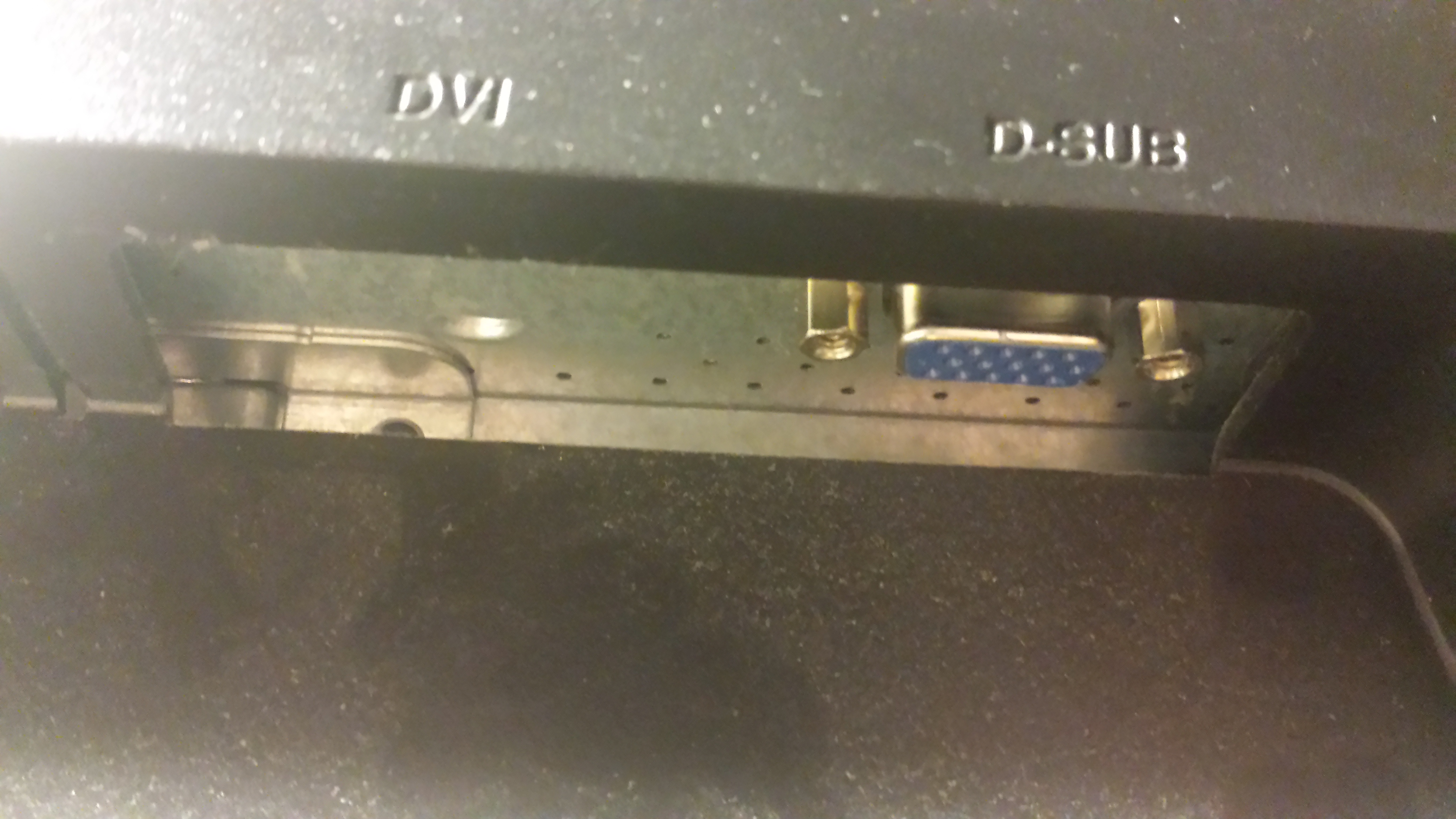

folgendes Problem: An der Stelle an der der DVI eingang sein soll ist einfach nichts
Wie geil xD Da hat's wohl einer vergessen. Kauf Dir einen neuen Monitor und fertig.
und den kann ich als zweiten bildschirm nutzen wenn ich ihn am mainboard lasse?
Ja kannst du, der läuft dann halt über die Intel Grafik, während der andere über die Grafikkarte läuft
Dann solltest du aber auch die Grafiktreiber für die Intel-GPU installieren, damit du beide GPUs reibungslos parallel betreiben kannst.
