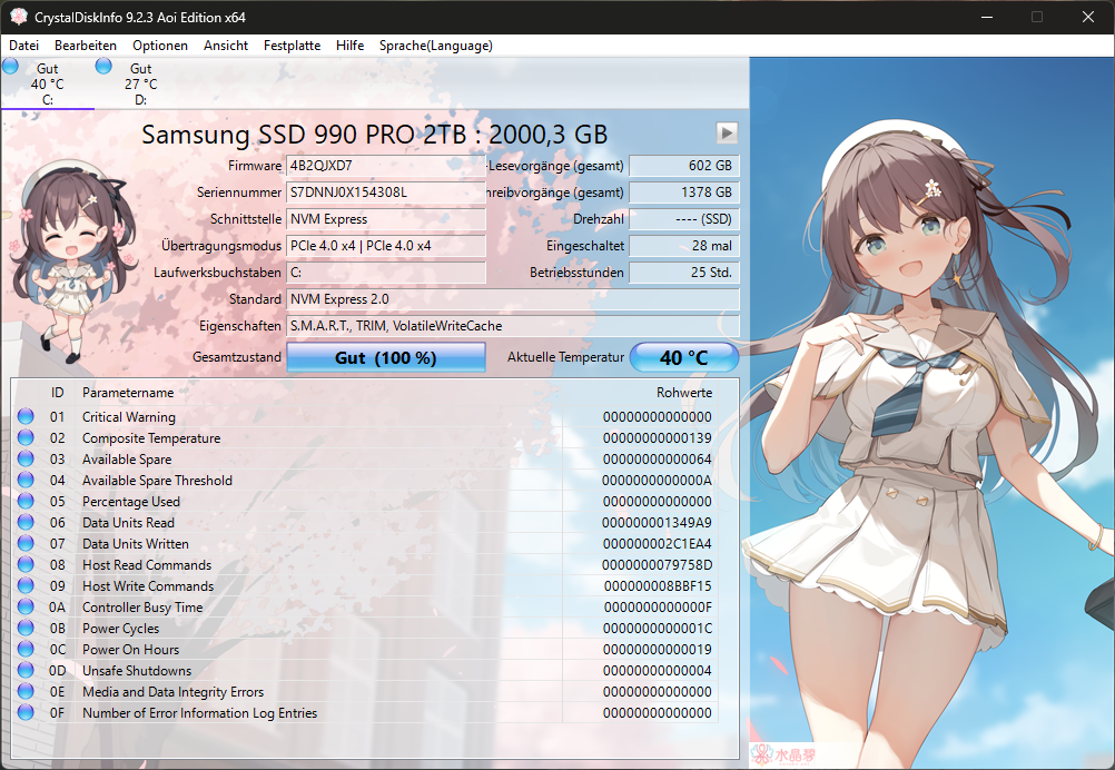

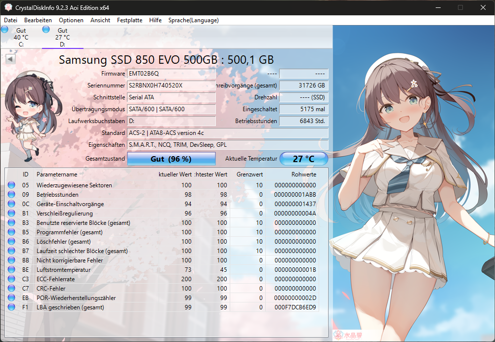

Was sagt CrystalDisk zu den Festplatten?
Ich verwende keine besonderen Kabel oder Kabelverlängerungen. Die Grafikkarte ist über den 600 Watt Stecker angeschlossen (12VHPWR heißt das, denke ich). CrystalDisk probiere ich morgen aus. Brauche ich für die SSD noch extra Treiber von Samsung? Bisher habe ich für die SSDs nichts extra installiert.

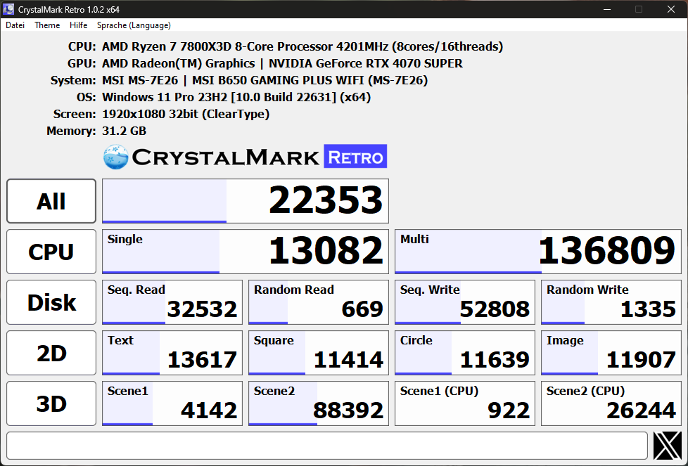

Nicht wirklich. Wobei die 500GB Platte schon einiges runter hat. Was du probieren kannst ist, die mal abzuklemmen, ob sie für die Abstürze verantwortlich ist. Ein BIOS-Update solltest du aber auf jeden Fall mal machen.
