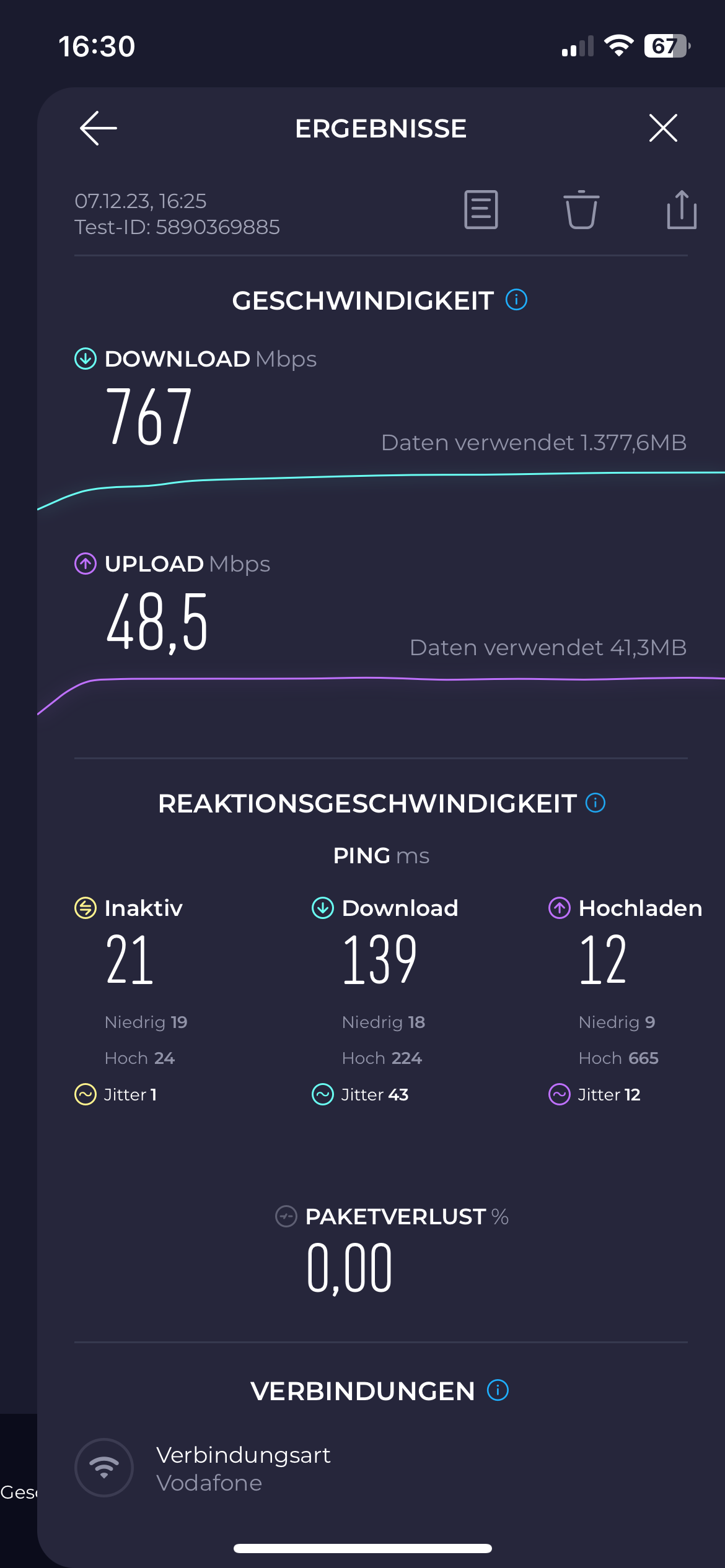

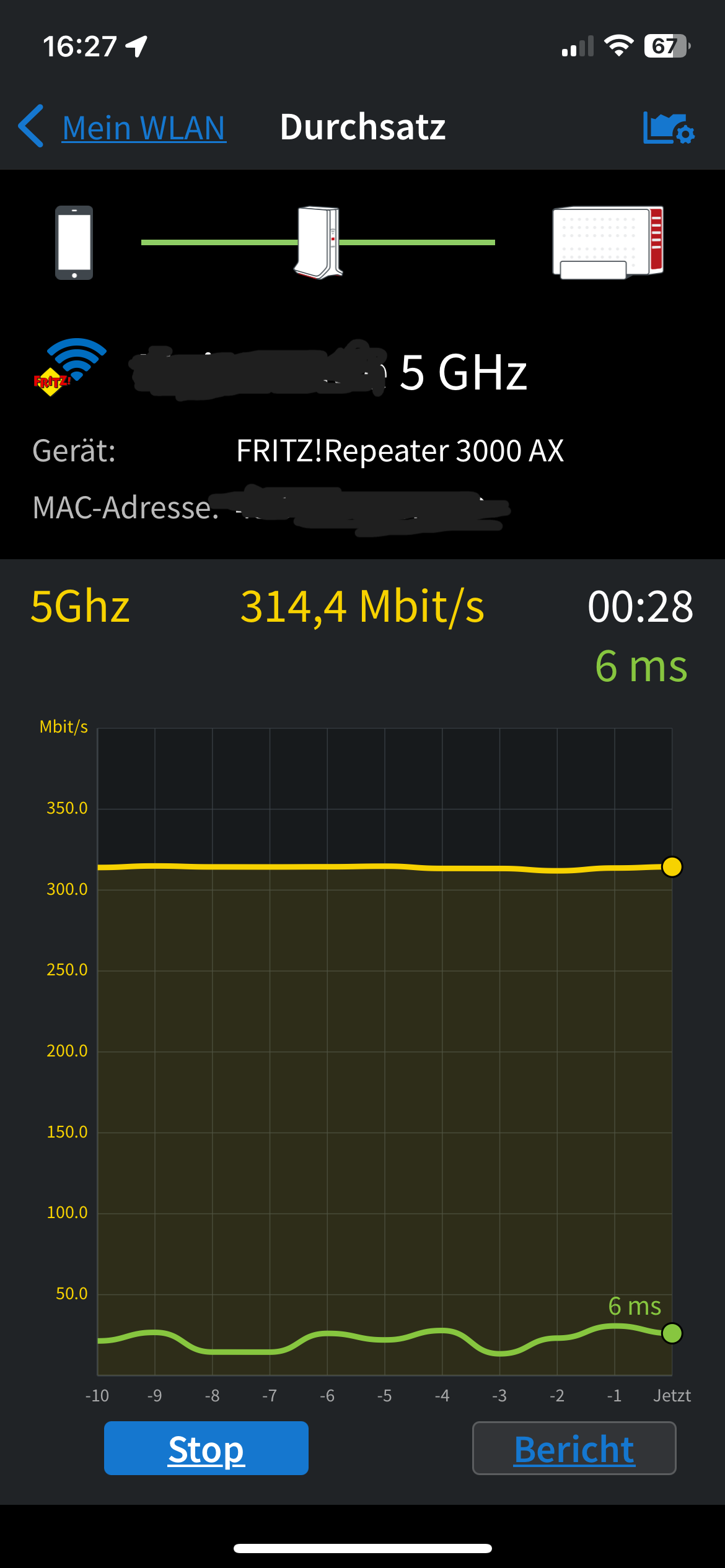

Ich habe eine 6690 (Kabel mit 1 GB bei Vodafone) an diese ist ein Fritz 3000AX mit kabel angebunden als MASH. Genau der gleiche fall wie bei dir.
Hier mal noch 3 Bilder ein mal die WLAN Messung mit der FRITZ WLAN App und ein mal ein Speedtest.

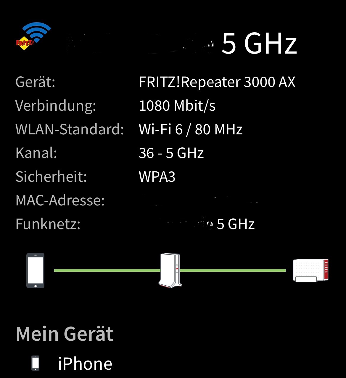

In der Übersicht kann man sehen die Theoretische Verbindung und das ich auf Wi-FI6 / 80 MHz bin auf dem Kanal 36. Ist ein iPhone 12 Pro.

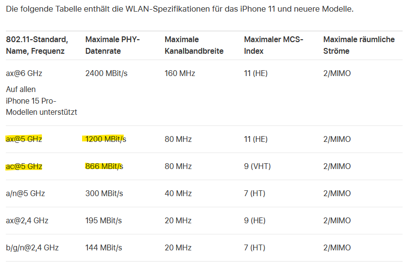

das 14pro max funkt mit 2x2. ob es 160MHz kann, habe ich nirgends finden können leider
Wenn ich das hier richtig lese, kann 14 Pro Max nur 80Mhz: https://support.apple.com/de-de/guide/deployment/dep268652e6c/web
Erst 15 Pro Max kann 160Mhz:
In welchem Umfang das 14er Pro Wifi 6 unterstützt, kann man hier nicht ersehen, offenbar gibt es 6GHz Wifi6E erst ab dem 15 Pro.
gem. AVM, Zitat:
"Unter optimalen Voraussetzungen liegen die Nutzdatenraten bei Wi-Fi 6 bei ca. 60-65%, bei Wi-Fi 5 bei ca. 50% und bei Wi-Fi 4 bei ca. 40% der Brutto-Datenraten."
gem. der von @Acanthophis genannten Quelle:
FRITZ!Repeater 3000 AX ¹2400 Mbit/s (5-GHz-II, Wi-Fi 6, 4x4 Datenströme mit 80 MHz-Kanalbandbreite)
1200 Mbit/s (5-GHz-I, Wi-Fi 6, 2x2 Datenströme mit 80 MHz-Kanalbandbreite)
1733 Mbit/s (Wi-Fi 5, 4x4 Datenströme mit 80 MHz-Kanalbandbreite)
300 Mbit/s (Wi-Fi 4, 2x2 Datenströme mit 40 MHz-Kanalbandbreite)
FRITZ!Repeater 1750E1300 Mbit/s (Wi-Fi 5, 3x3 Datenströme mit 80 MHz-Kanalbandbreite)
450 Mbit/s (Wi-Fi 4, 3x3 Datenströme mit 40 MHz-Kanalbandbreite)
Wenn das iPhone nur 2x2 kann mit 80Mhz kann, wären das bei:
Wifi 5: 2x2 = 866 Mbit -> davon 50% = 433 Mbit
Wifi 6: 2x2 = 1200 Mbit -> davon 50% = 600 Mbit
Fazit: Rein technisch (Brutto-Datenrate) hat dein Repeater-Upgrade für ein Iphone mit 2x2 nichts gebracht...
