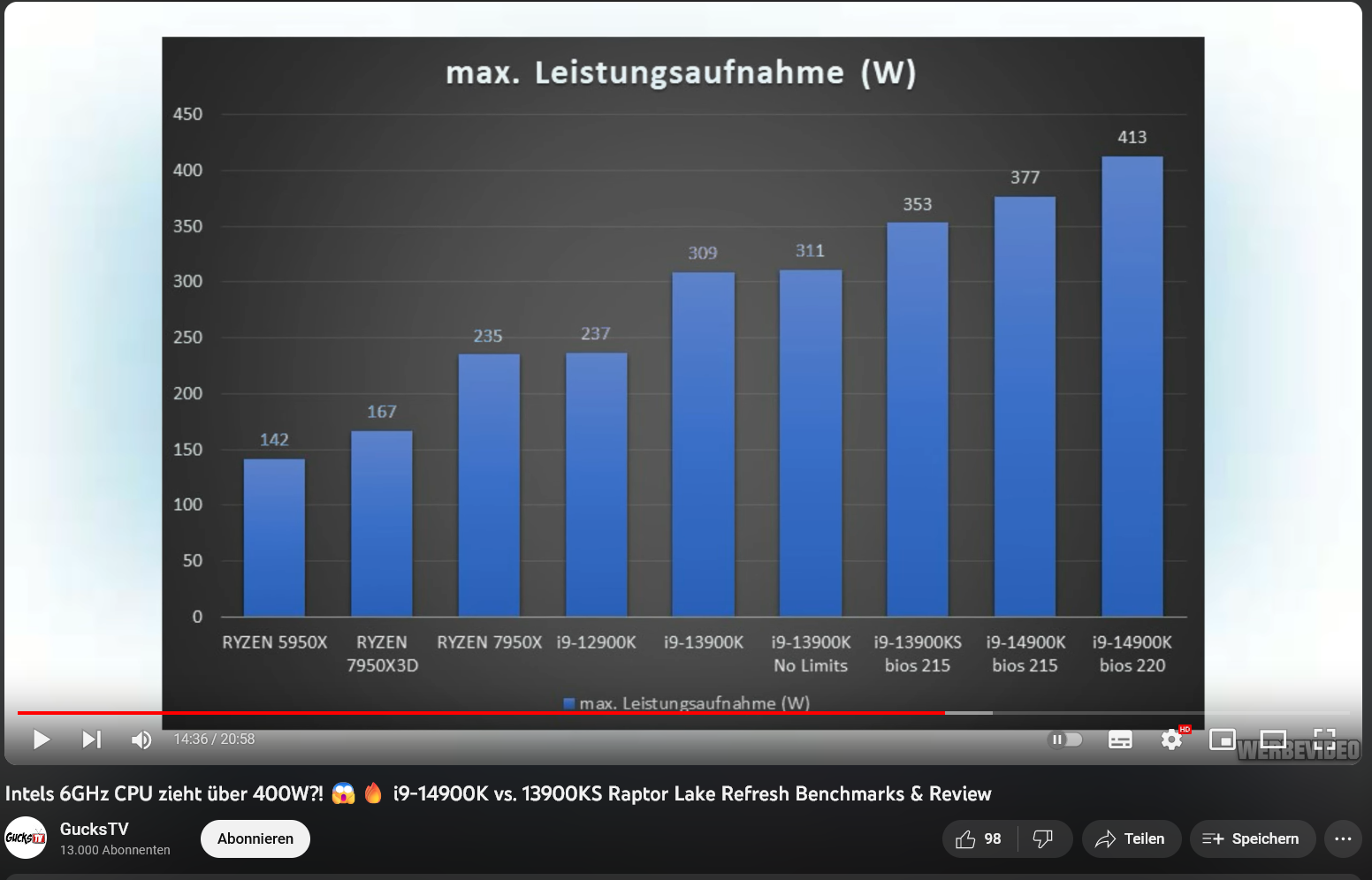

till69 schrieb:
Im Desktop ist das Gegenteil der Fall, sollte inzwischen jeder verstanden haben:

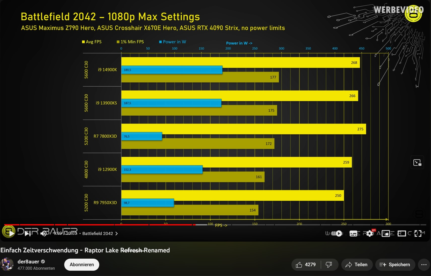

Beim Gaming sollte auch jeder verstanden haben
Der nächste dämliche Chart, einen 14700K kann man saufen lassen, oder sinnvoll einstellen. Bei 125W bringt er die Leistung des 13700K@200W
till69 schrieb:
Dummerweise limitiert bei @AT1011001 voher die GPU. Es geht um eine 4070/7800XT, KEINE 4090. Dein Chart ist somit für die Tonne.
Nein, ist nicht für die Tonne. Im Gegenteil: es zeigt, dass ein 14900K - zumindest in diesem Szenario - nicht an einen 7800X3D heran kommt, dabei aber mehr als doppelt so viel Strom zieht!
Und was das GPU-Limit betrifft: der TE kann in ein paar Jahren die GPU tauschen, und dadurch zwischen CPU und GPU "pari" herstellen.
Ferner ist die Intel-Plattform EOL, AM5 hingegen kann mindestens auf die nächste CPU-Generation geupgradet werden.
