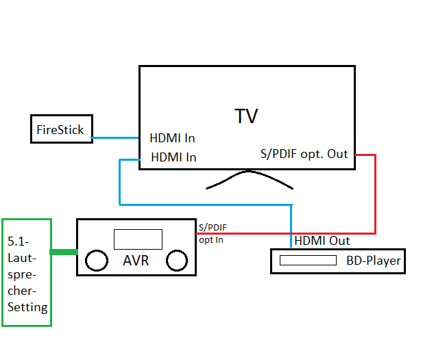

onetwoxx schrieb:Kleine Skizze zu deiner Verkabelung wäre hilfreich
onetwoxx schrieb:Dein Player müsste ggf an den AVR angeschlossen werden, und nicht direkt an den TV

In deinem Fall wahrscheinlich nicht, wenn es nicht alles über HDM läuft, du kannst ja auch den Ton über optical vom Player zum AVR und Bild über HDMI zum TV weiterleitenAndee schrieb:Das Problem: Der Denon ist zu alt, der hat's nich so mit HDMI... ;-) Aber trotzdem zum besseren Verständnis: Was hätte das für einen Vorteil?
Sender/Streaming nutzten kein DTS, da bleibt alles wie schon zuvorAndee schrieb:Also: Mit diesem Setting (s.o.): Würde ich damit normale BD/DVD-Inhalte in 5.1-Surround zu hören bekommen oder wären die Boxen stumm oder Stereo/Mono/weißes Rauschen? Dito für Sender-/Streaminginhalte?
OK, das trifft mangels HDMI-Ausstattung meines Denon-AVR nicht zu, da muß ich von BD direkt in den TV. Und dann hoffen, daß der dann wiederum den BD/DVD-Ton gnädigerweise in Dolby-Irgendwas ausgibt, (Hauptsache Surround), statt mich mit lausigem Stereo abzuspeisen (sagt ausgerechnet der Dino, der sich noch erinnern kann, wie das Aufkommen des Stereo-Fernsehton gefeiert wurde...).onetwoxx schrieb:Mein C1 kann auch kein DTS. Bei mir läuft UHD BD Player, NVidia Shield direkt über den AVR per HMDI, und der spielt Ton ab und leitet Videosiganl an TV.
