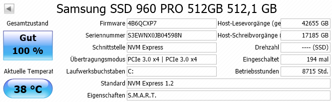

@JollyRoger2408
49 grad würd ich schon als recht warm bezeichnen, wär aber für mich auch noch gerade so in ordnung ...
wie aber erwähnt, ich kenn auch das szenario nicht.
ich will aber nicht streiten ... ist auch völlig in ordnung, wenn du das anders siehst.
^^^ läuft seit tagen ...
