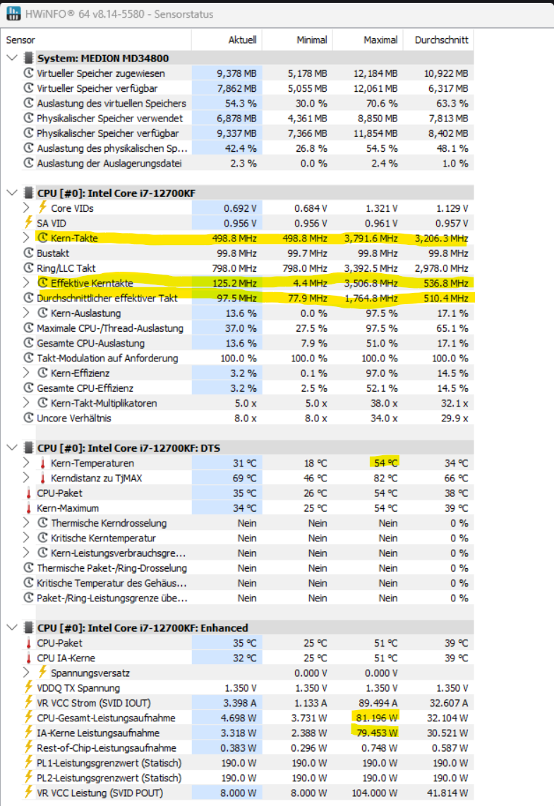

Guck Mal, diese ganzen Werte hier passen nicht:
Die CPU sollte auf jeden Fall > 125W benötigen, vermutlich sogar irgendwas um die 180W+. Außerdem sollte die Taktfrequenz bei 4.9Ghz - 5.0Ghz liegen. Bei Dir geht Sie quasi nicht über den Basis Takt hinaus.
Hier blockiert irgendwas. Mein Bauchgefühl wäre eine Software.
Oder hattest Du in dem Fall die FPS auf 60 beschränkt? Das würde erklären warum er nicht höher taktet. Er taktet ja nur so hoch wie er muss.

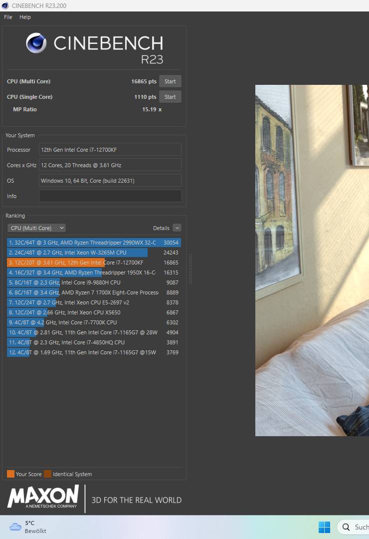

Bitte auch Mal den Cinebench R23 downloaden und sowohl Single, als auch Multicore Benchmarken lassen:
https://www.techspot.com/downloads/7579-cinebench-r23.html
Dann sollte sowas dabei rauskommen:

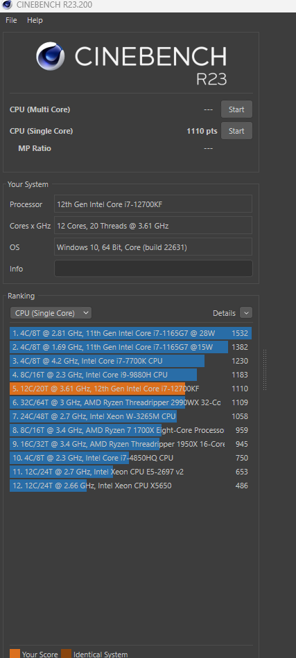

CPU (Single core) mache jetzt multi
Mir ist gerade aufgefallen, ich hatte den Energiesparmodus drin, kann aber nicht daran liegen oder
Das ist der Multi Core, hier habe ich den Energiesparmodus aus gestellt...
Energiesparmodus sollte immer auf "Ausbalanciert" stehen.
Wie Du siehst, fehlen Dir satte 6000 Punkte auf einen normalen Wert.

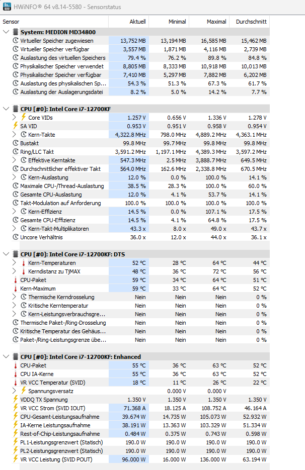

Ich habe jetzt eine Runde gespielt, die Energieoption ist aus ausbalancier und ich hbae jetzt in dem Game keine FPS drops gehabt, soll ich HWinfo nochmal laufen lassen?
Ja, bitte.

Schau dir mal die Spannungswerte (3,3V,5V,12V) unter dem Mainboard an, also entweder spinnt das Netzteil oder das Mainboard.
Auch VBAT liegt nicht im empfohlenen Bereich = 3,3 Volt, aber da steht 0.048 Volt.
