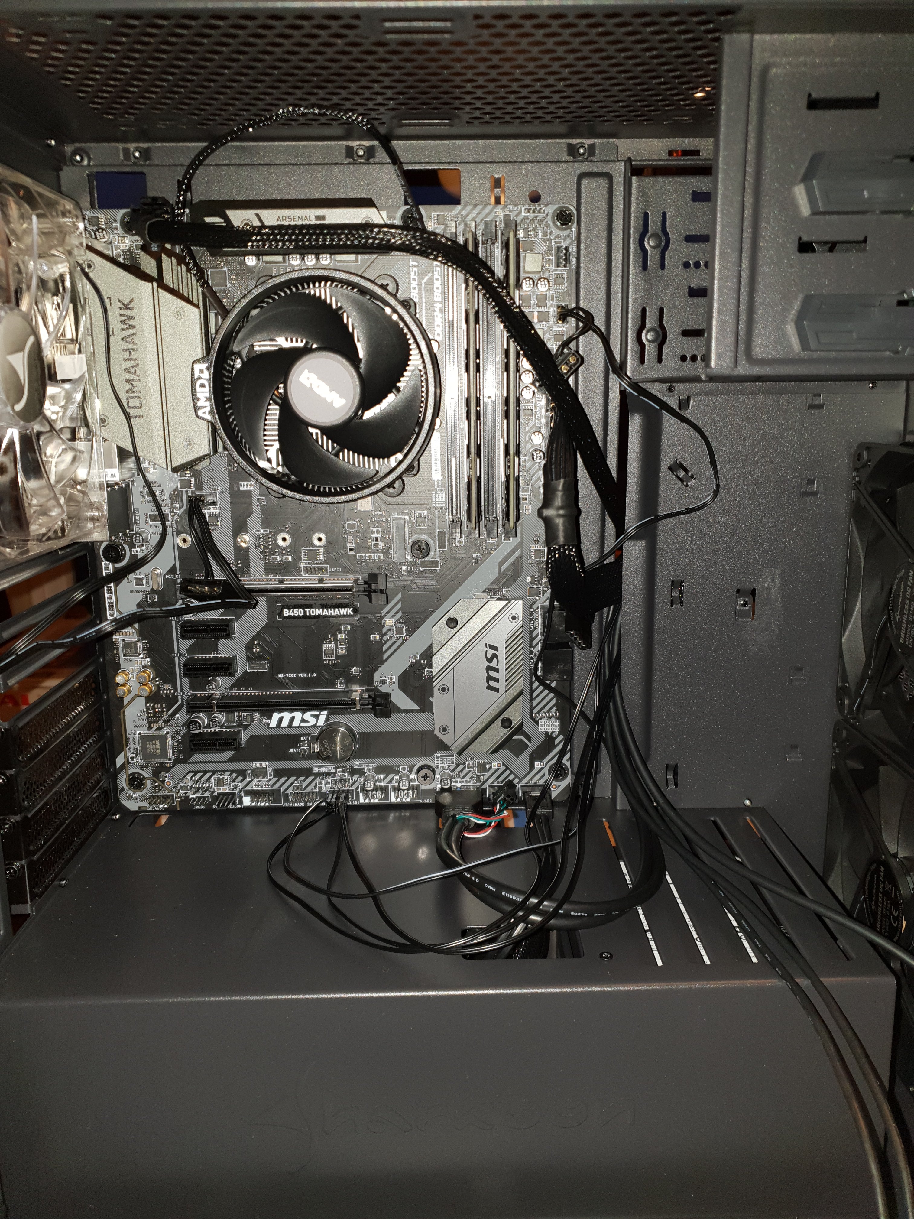

Ich hab mir gestern meinen PC
(Vega 64 Nitro+, 5 2600, Tomahawk B450, be quiet straight power 11 650w) zusammen gebaut (mein erster Selbstbau) und angemacht. Alle Komponenten haben geleuchtet und die Lüfter haben sich gedreht. Als ich den PC per DP an meinen Monitor angeschlossen habe sagte der nur "No Signal", gleiches bei HDMI, über welches ich das an meinem alten PC laufen hatte.
Die Null Methode geht nicht, habe es eben ausprobiert doch es ist einfach gar nichts passiert als ich den Strom angemacht habe.
Was kann ich noch tun?
mach ein Bild vom Aufbau, evtl. Baufehler zu sehen.
- RAM richtig verbaut?
- CPU 8-Pin angeschlossen?
- GPU PCI-Power angesteckt?
- HDMI/DP an GPU angeschlossen?
- vom NT sollten es schon 2 Kabelstränge angeschlossen werden (sollte aber auch ohne 2. anlaufen)
- Beep-Code? Lautsprecher verbaut?

wenns im Gehäuse nicht funktioniert einfach mal auf dem Tisch aufbauen ( Holz Unterlage am besten )
Häufiger Fehler, auch wenn man es nicht glaubt: Viele schließen den Monitor direkt am Mainboard und nicht an der Grafikkarte an. Am richtigen Eingang angeschlossen?
Ansonsten mal die RAM Riegel einzeln durchchecken.
Ist an der Graka dran
Falls es gleich wieder nicht gehen sollte mach ich das
Jetzt passiert wenn ich ihn anschliesse gar nichts mehr?! Also keine Lüfter drehen sich kein RGB geht an
