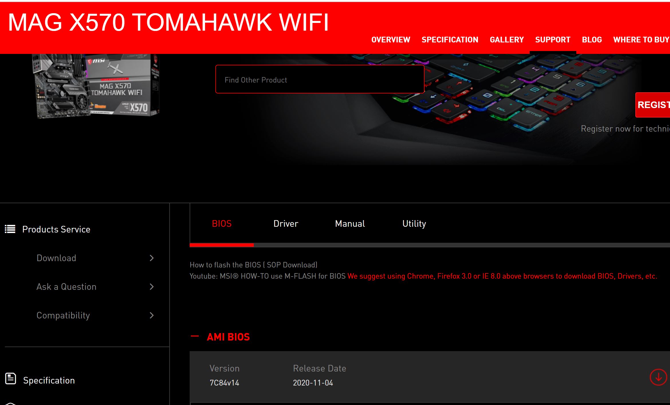

das aktuellste BIOS verwendet?
habe in anderen Foren nachgelesen, es gibt mit diesem Board und diesem BIOS durchaus Probleme, wobei das Problem beim BIOS liegen soll.
BIOS Default laden; Werde ich beim nächsten Versuch sonst einmal Testen, wobei ich davon in den Anleitungen nie etwas gelesen habe.
Das BIOS ist aktuell, wie oben beschrieben Version E7C84AMS.140. So heißt die runtergeladene Datei und dies entspricht der Version auf dem Bild (7C84v14).
