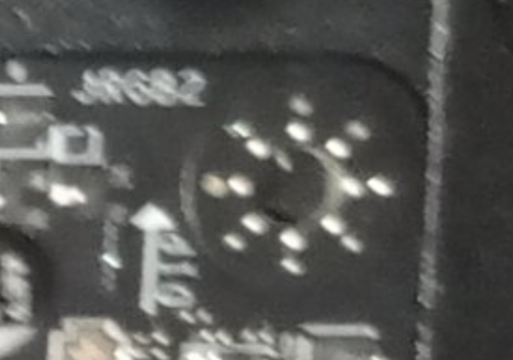

Junge. Du MUSST die Abstandshalter da reinschreiben, sind 9 Stück! Sie müssen beim Case dabei gewesen sein. Wenn nicht reklamieren. Aber wahrscheinlich ist es so oder so schon kaputt, wenn du Pech hast. Wie kommt man darauf das Board ohne Abstandshalter zu montieren.
Was hast du denn für ein billiges Gehäuse gekauft?

Das Problem hier sind die fehlenden Abstandshalter, die falschen Schrauben um das Board festzumachen, der "Zentrierpnöppel" schaut auch zu weit raus, sprich das Board liegt blank im Gehäuse.
Mann kann nur hoffen, dass es nicht kaputt ist.
Spielt keine Rolle. Diese "Sockel" müssen trotzdem mit Abstandshaltern (kurze Version) bestückt werden.
Schau dir die Bilder an. Das kann so nicht sein.
Ok, das sieht nicht so gut aus ...
