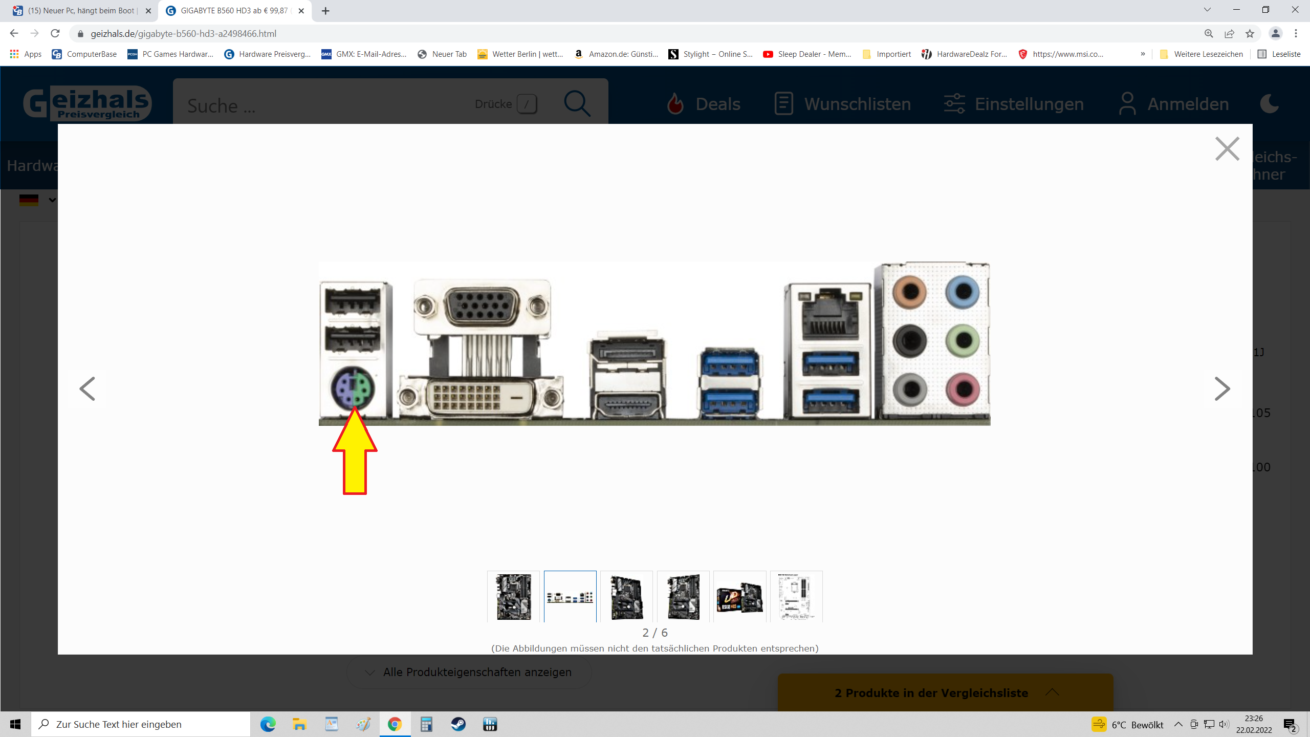

wenn ich das richtig sehe, hat das Board noch einen PS/2-Anschluss, also am besten mal mit einer PS(2-Tatstaur oder Maus probieren.
Die beiden schwarzen USB -2.0-Ports darüber auch schon probiert?
LG N.

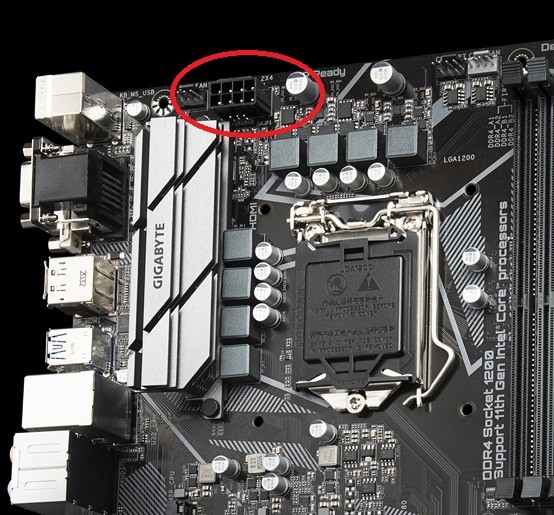

Hi, ist die zusätzliche Spannungsversorgung für die CPU angeschlossen, sowie auf dem Screenshot [rot markiert]?
Da du nichts von Pieptönen erwähnt hast, schätze ich mal, das du keinen Gehäuselautsprecher am F-Panel angeschlossen hast. Darüber werden Fehlercodes [Post Codes] als Pieptöne ausgegeben, wenn etwas nicht stimmt. Leider steht im Handboch wohl nichts, zu den Post Codes. Müsstest du nochmal recherchieren oder bei Gigabyte direkt anfragen.
EDIT: Könnte natürlich auch mit deinem RAM zusammen hängen. Hast du 2x8GB oder 1x16GB? Laut dieser QVL [Qualified Vendor List] ist nur einer von GSkill mit DDR4-2133 kompatibel. Ich hoffe, ich darf den Link hier posten:
https://download.gigabyte.com/FileL...210204.pdf?v=39c2e8e025265212cad6a5dc1289554e
Wenn du die Möglichkeit hast. probier mal einen anderen Speicher evtl. den von deinem Freund.
