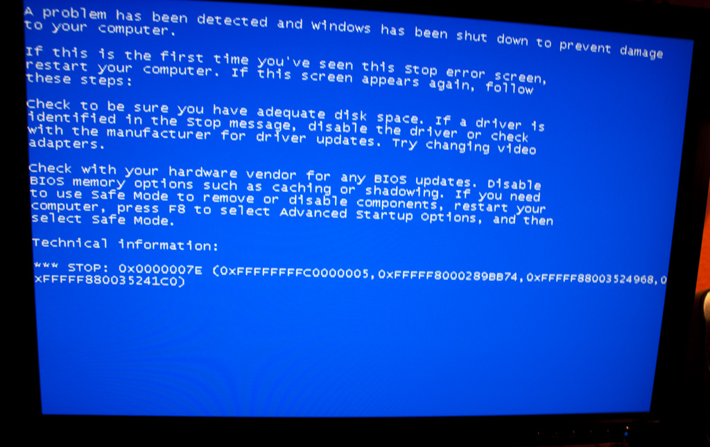

beim booten von windows kam nach dem windows screen immer ein bluescreen, siehe anhang.

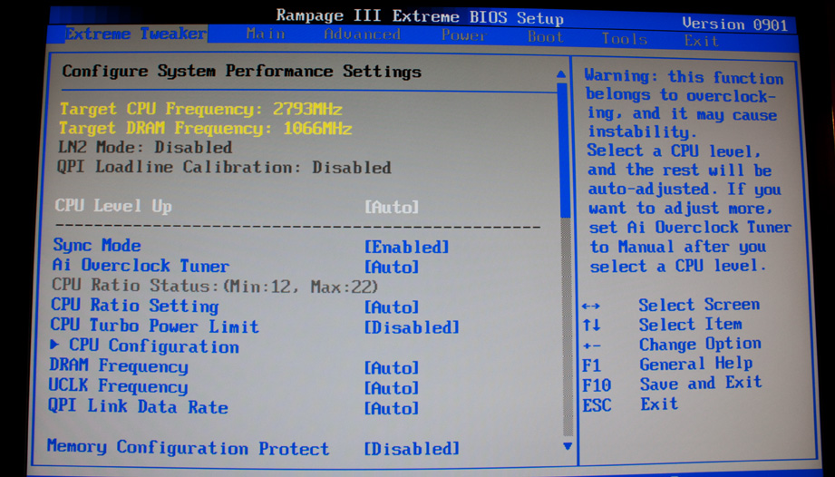

im bios werden die cpu werte auch immer in gelber schrift angezeigt obwohl die werte im grünen bereich sind cpu is im 30 grad bereich siehe anhang. vlt könnt ihr mir sagen woran das liegt.

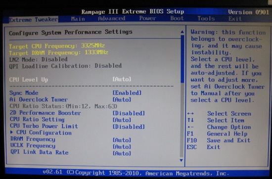

die gelbe schrift ist übrigens normal, das bedeutet nicht irgendwie kritisch oder so
http://www.legitreviews.com/images/reviews/1403/IMG_1200.jpg

EDIT : 0x00...7E ist ein Fehler der RAM-Einstellung - hier würde ich ansetzen -
