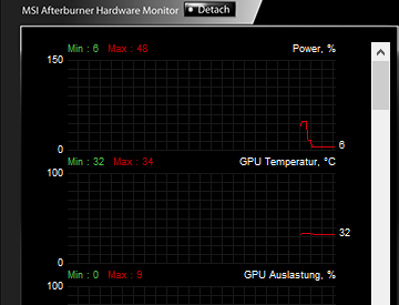

"Im normalbetrieb hat sie ne Auslastung ca.30-35% und Temperatur von 7°"
Was heißt im Normalbetrieb? Im Idle hat meine GPU eine auslastung von 0% und hat eine temp von 35°C, da kann was nicht stimmen...

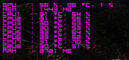

Schaffst du es denn, dir im MSI Afterburner wärend des spielens den CPU und GPU Takt anzeigen zu lassen? Bzw. lass dir die Werte im Spiel anzeigen, und mach davon n Screenshot.
Also GPU Takt, Auslastung, Speicherverbrauch sowie CPU Takt und Auslastung.

Also die Probleme hat ich schon vor dem update des treibers und ich habe ihr mal ein screenshot von afterburner im Idle (das meine ich mit normalbetrieb) gemacht und einen von Arma 3 aus der Kampange. Hoffe man kann es einigermaßen gut erkennen
update: hab gesehen das ich bei afterburner falsch gelesen habe -.- (sry dafür)
Temperatur und Auslastung im Idle sind 30-35° und 0-3% auslastung.
aber es kann trotzdem nicht sein das es in den spielen so am abspacken ist oder ?

Bist du dir sicher das nicht GeForce Experience Tweaks dir in deinen Einstellung rumfutsch ?
Ausserdem kann man ja sehen das du im CPU limit spielst, läuft der i7-4770k auf 4,2 oder 4,4ghz ?
Es kann sein das es die experience tweaks sind aber ich kenn mich da net so aus und das lustige ist ja ich hab die cpu garnicht getaktet die läuft also auf normal oder standard takt.
