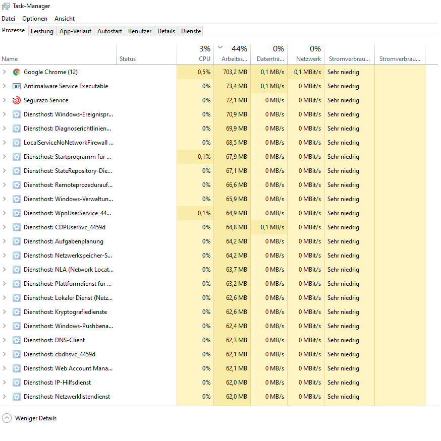

Gerade geht die Auslastung auch wieder hoch (Siehe Bild) nachdem pc neustart war es bei 15% nun ist es schon bei 43% das sind schon 7GB die verbrauch werden nach kurzer Zeit -.- ... und ich habe nichts offen außer Chrome Habe ich etwas falsch gemacht ?

Baldwin schrieb:
Jetzt ist Bild da
naja nicht wirklich
das einzige was man dadrauf sieht: Malware...
segurazo hat auf keinem rechner etwas zu suchen.
das erweitert den morgigen plan mit dem umtausch des ram's eigendlich nur um eine saubere neuinstallation.
Reaktionen: Baldwin

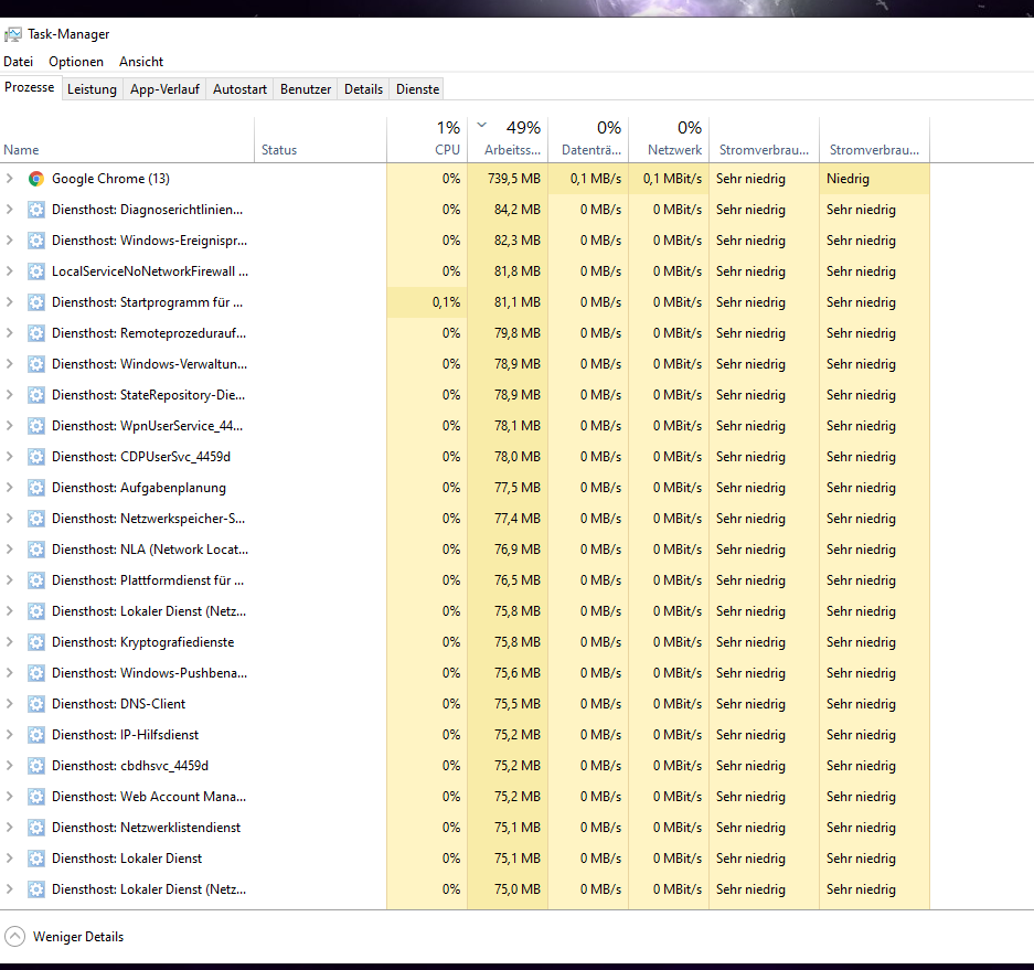

Aber auf über 80% im Idle nur mit Chrome ? Ich konnte wie gesagt nicht mal mehr Chrome normal laden weil das so hart ausgelastet war und mein PC hat auch gehangen gerade wieder bei 50% ...

En3rg1eR1egel schrieb:
naja nicht wirklich
Was ist das ? Und woher habe ich das :D muss ich wirklich neuinstallieren? Ich habe eben Malwarebytes laufenlassen und hatte ganze 366 Erkennungen :( hab's nun in Quarantäne verschoben und keine Erkennungen mehr nachdem neustart und die Auslastung geht bis jetzt auch nicht hoch mit Chrome stabile 17-18%
