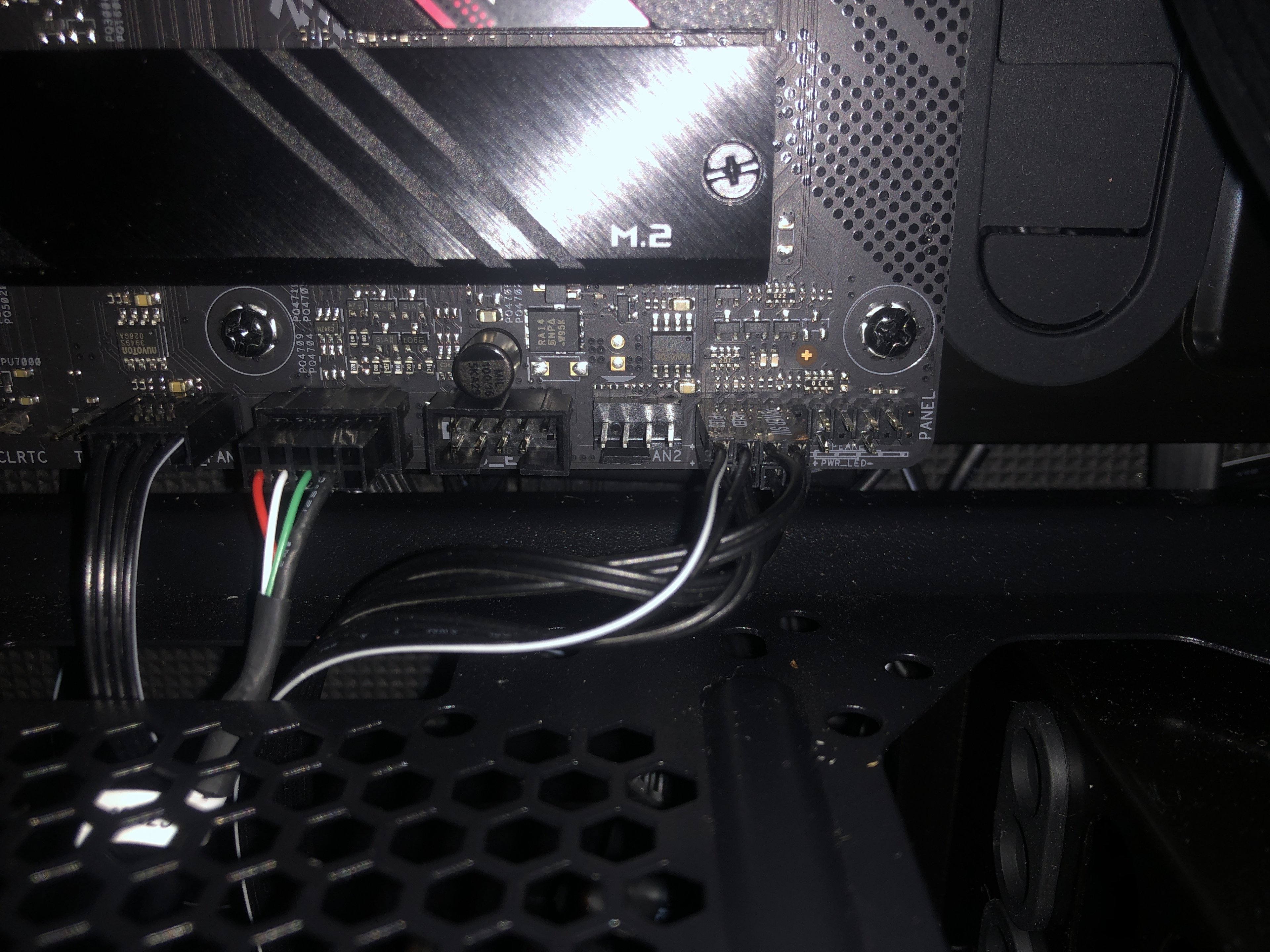

du hast auf deinem Frontpanel-Header 9 Stiftsockel in einer reihe , - richtig ?
auf dem gezeichneten Header weiter oben sind es aber 10 ....
ich schau jetzt noch mal auf deinem Manual, und du zÀhlst nochmal die stifte in einer reihe

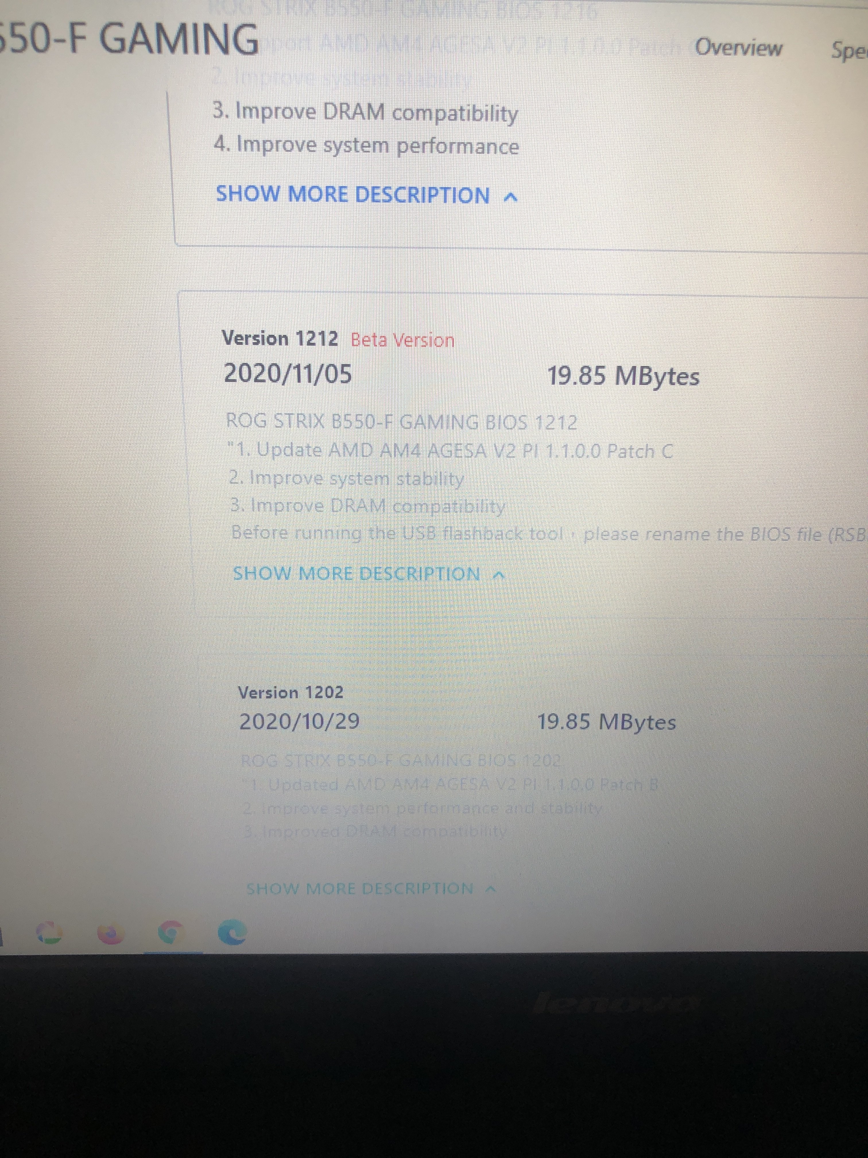

Beta wĂŒrd ich nicht nehmen, wart erst mal , und lass uns das mit dem Frontpanel-header klĂ€ren
da passt ja was nicht zusammen ,

startet er wenn du den power pins mit schraubnezieher ĂŒberbrĂŒckst ?

ok, also Bios noch nicht geflasht ?
nimm von den neuesten, das, welches kein beta ist

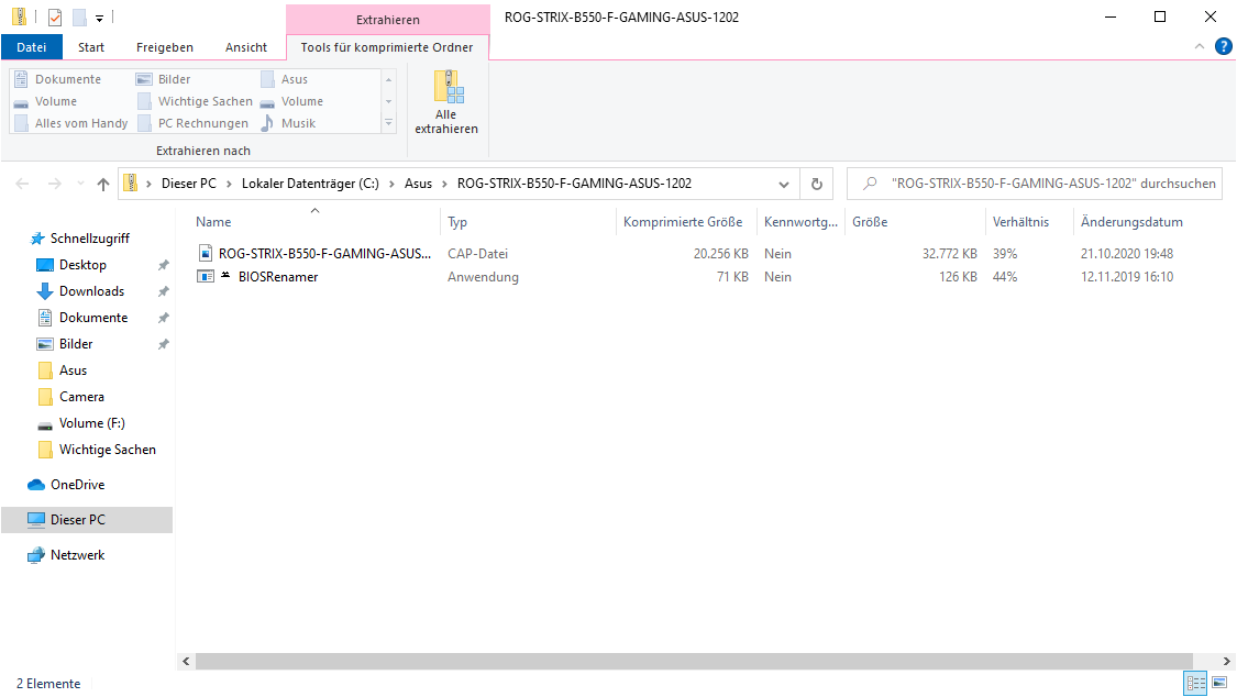

runterladen,- entpacken,- dann die renamer.exe doppelklicken, das schwarze Feld enter , dann hast die Bios datei

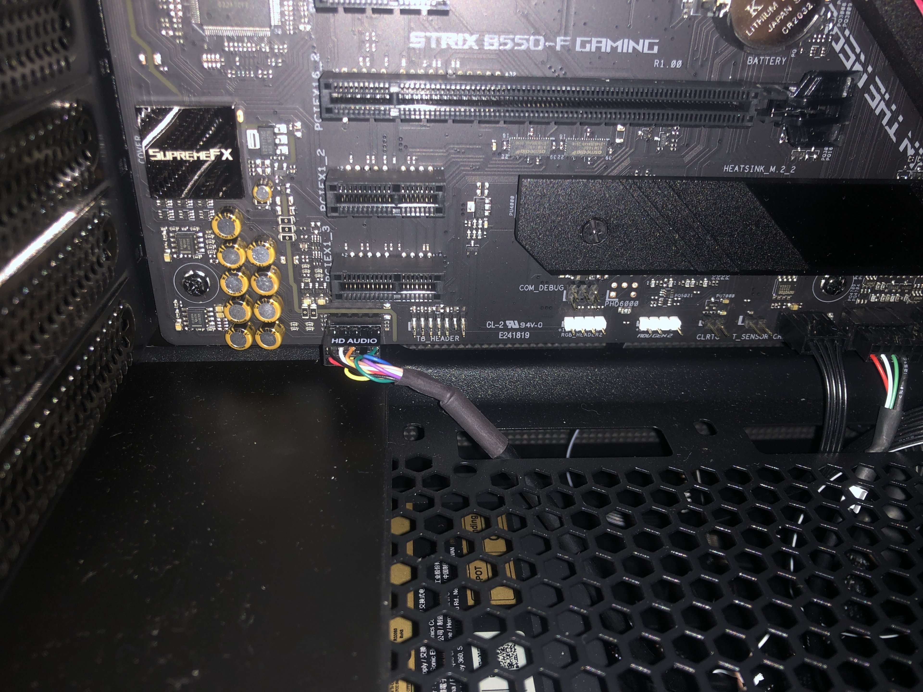

ja, das passt schon so, ist nur der audio-header

Ja, aber umbennen lassen mit dieser anderen Datei die du mit runter geladen hast.
dann nimmst den Stick, - rechte Maustaste, - formatieren
wenn nicht anders eingestellt, fat 32 nehmen
dann ziehst du nur diese datei ohne alles auf den Stick,
in den richtigen USB- Slot,
nur Netzteil einschalten, und den Button drĂŒcken , und warten, nicht gleich nervös werden, das kann gut 5 Minuten dauern
so sieht es aus, wie du runtergeladen hast,
da gehst auf extrahieren,
dann die Bios renamer, doppelklicken, dann wird aus der ROG-STRIKS F GAMING eine xxx.CAP Datei
diese auf den Stick
ErgÀnzung ()
diese auf den Stick

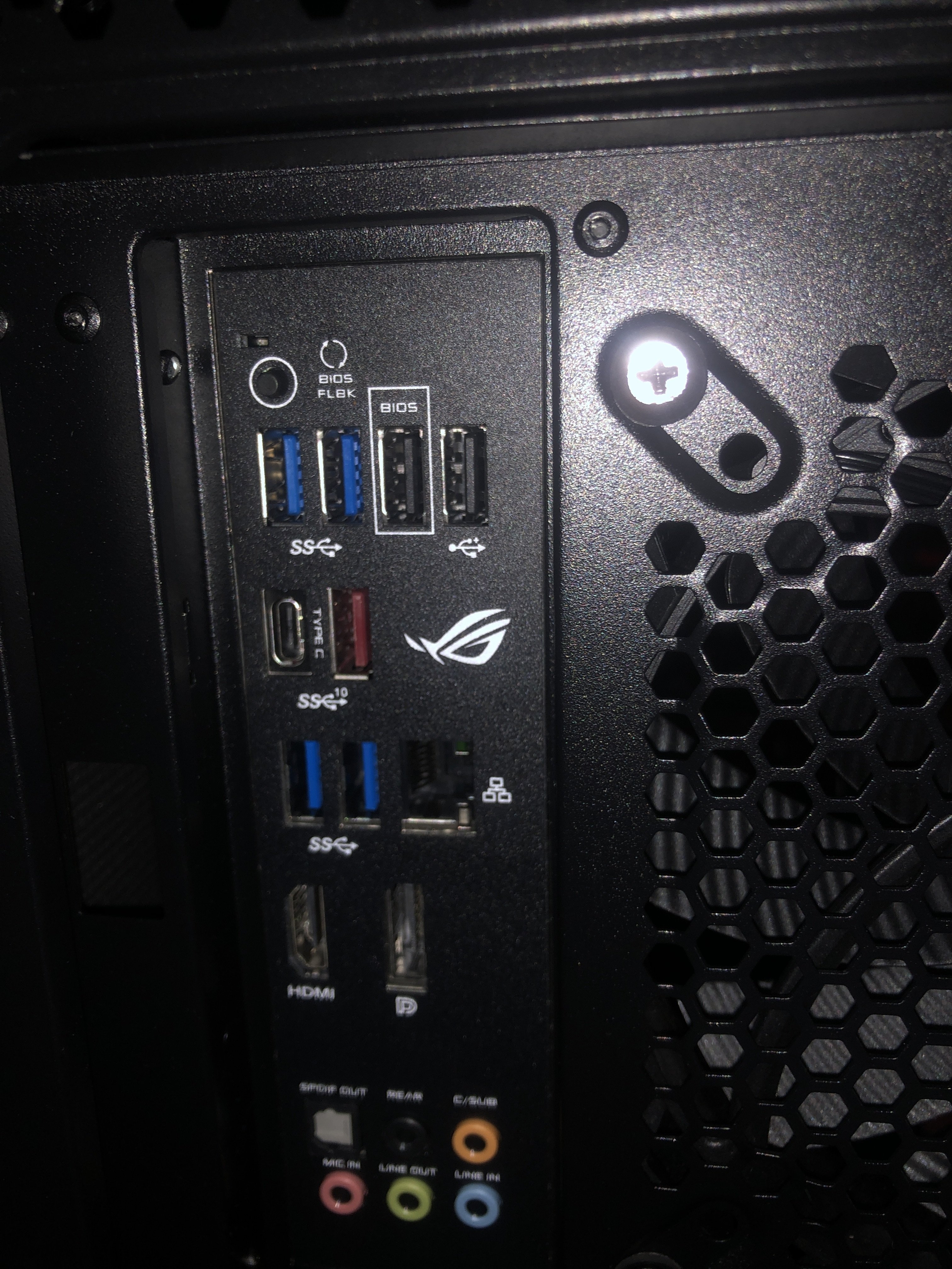

Richtige Datei fuer dein Board verwendet? Korrekt umbenannt? Richtiger USB Slot "der mit BIOS gekennzeichnet"?Fixi42 schrieb:Ok hab ich gemach hab ihn reingesteckt und 3sec gedrĂŒckt ...hat kurz geblinkt leuchtet jetzt aber nicht mehr ich warte mal ab ...
