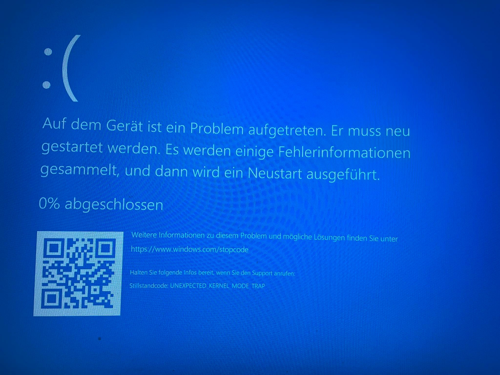

Eben gerade wieder dasselbe, pc fängt an zu lagen und nun bsod bekommen, worauf lässt das schließen?
Das sieht mir nach nem Speicherproblem aus. Kannst du mal nen memtest86 laufen lassen? Und hattest du es mal ohne XMP probiert?
