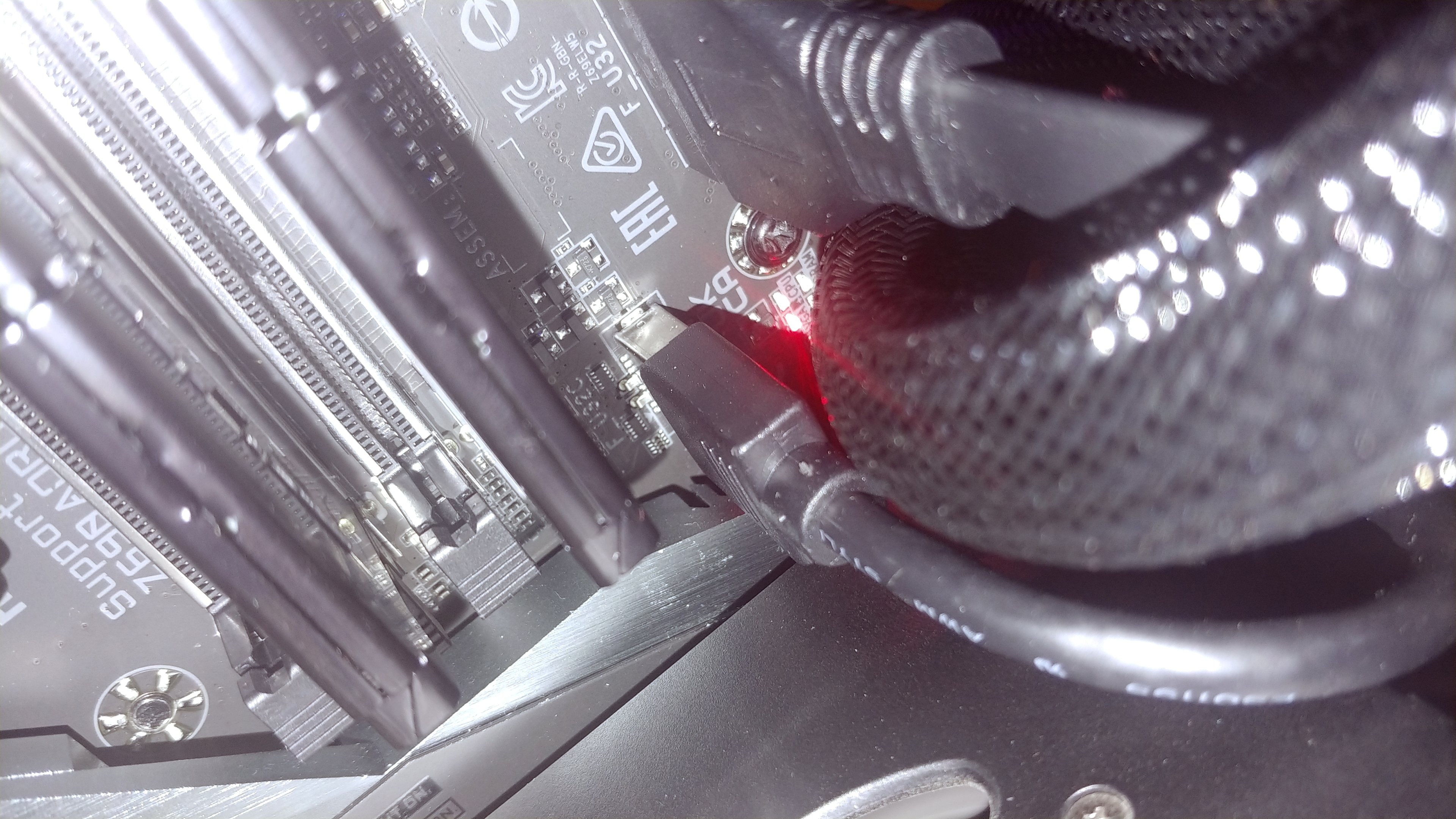

und wieder ein neues Problem (hab da so langsam keinen Bock mehr drauf!)
Ich hatte erfolgreich alle Treiber für meine jetzt eingebaute alte Grafikkarte eingebaut und es funktioniert auch soweit alles. Als ich den PC aber eben gestartet habe, leuchtet die rote LED auf dem Mainboard beschriftet VGA. Der PC startet trotzdem ganz normal, ich habe Bild, die Grafikkarte wird überall erkannt, es gibt kein Piepsen des Mainboards oder so, aber ab dem Boot dauerleuchtet diese LED. Habe natürlich die Grafikkarte ausgebaut und die LED leuchtet nicht mehr auf - wieder eingebaut leuchtet sie wieder.
Das rote Leuchten war definitiv nicht in der Zeit davor da, wo der PC mit der Grafikkarte (GTX 660) lief. Temperaturen sind normal, auch einen Stresstest hat sie absolviert. Ich merke soweit keine Veränderungen in der Benutzeroberfläche etc.
EDIT ALLGEMEIN: Das am Anfang beschriebene Funken (in den ersten Beiträgen des Threads) war das kurze Aufleuchten der Mainboard RGB beim einschalten des Netzteils.

Und was sagt das Handbuch zu dem "Problem", das irgendwie kein Problem zu sein scheint? Zeigt es vllt einfach an, dass eine Grafikkarte verbaut und erkannt ist?!
Hätte ich vermutlich erwähnen sollen! Das Leuchten bedeutet laut Manual, dass das Gerät nicht normal funktioniert "that means the corresponding device is not working properly".
Vielleicht liegt es daran, dass die GTX 660 eine PCIe 3.0-Grafikkarte ist und das Board und die CPU halt höhere Geschwindigkeiten unterstützen können.
hmm, komisch nur, dass es vorhin noch nicht so war. Aber vielleicht ist auch das BIOS dran schuld. In das komme ich nicht nämlich gar nicht mehr rein gerade...
Gefühlt startet der PC zu schnell auf einmal und ich kann die Tasten spammen wie ich will...lande aber immer im Windows-Anmeldebildschirm
habs nach 40 min geschafft ins BIOS zu kommen, habs geupdated und jetzt ist die Fehlermeldung weg und ich kann auch bei jedem Start wieder ins Bios rein.
Das dürfte dann Fast oder Quick Boot sein. Ich schalte das grundsätzlich im BIOS aus. Du hast sicher irgendein Gigabyte "Utility" installiert oder es aus Versehen im BIOS eingeschaltet.
Vergiss nicht, dass Deine Systemlaufwerk von einem anderen System kommt. Das mit einer Neuistallation auf die M.2 ist ne gute Idee.
