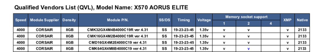

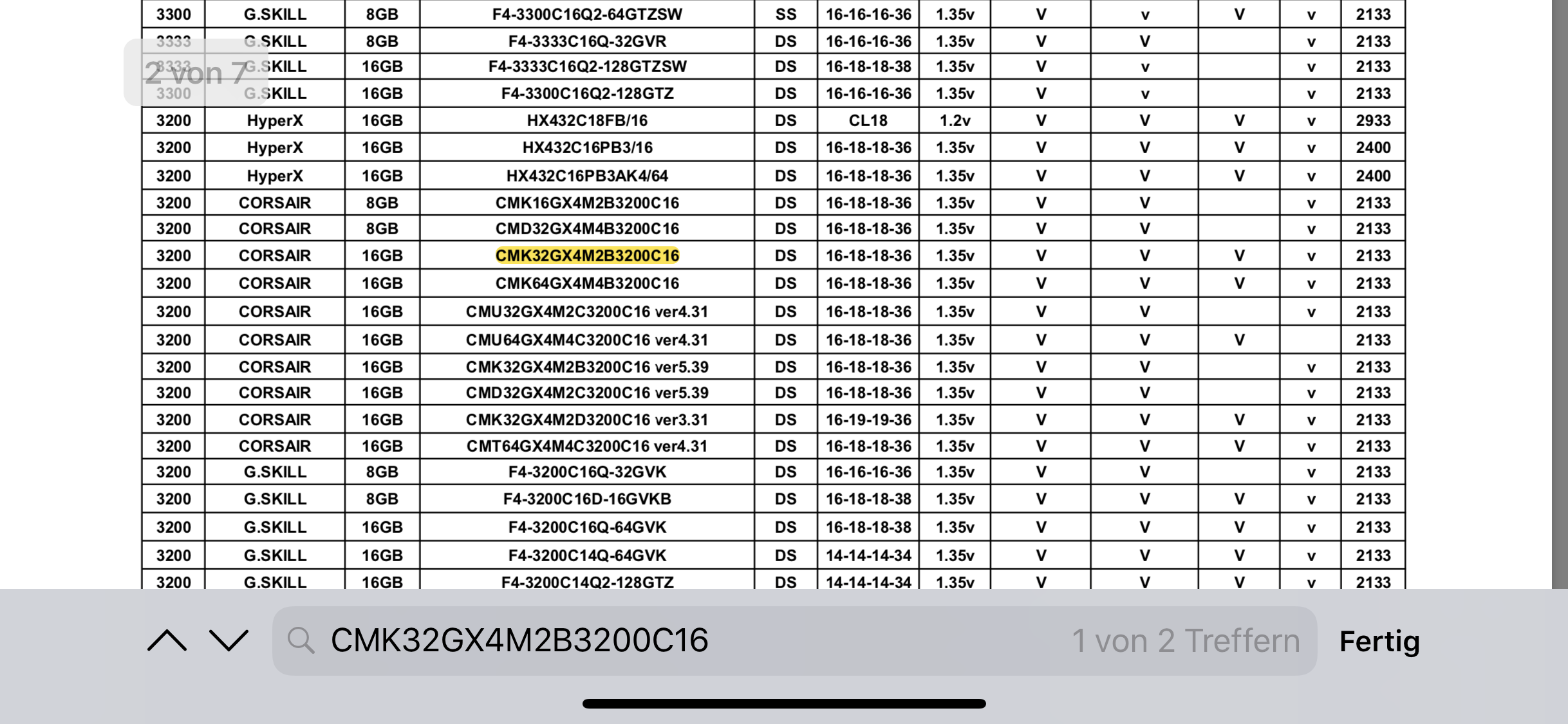

Die Angabe von 2133 in der Gigabyte Liste ist der Standardwert mit dem die Riegel ohne XMP Profil laufen. Die Taktrate links (3200) ist schon die korrekte.
Wenn Riegel 1 in Slot X solo mit XMP läuft, Riegel 2 in Slot X (gleicher Slot) solo aber nicht, dann würde mal von einem fehlerhaften Modul ausgehen.
Ansonsten wäre Memtest auf 2133Mhz evtl. hilfreich, falls wirklich ein Modul defekt sein sollte könnte man das so sehen (auf 2133 sollten die auf keinen Fall Fehler erzeugen. Kannst du zuerst im Dual Channel (beide Module) Betrieb testen und falls es Fehler gibt einzeln oder direkt einzeln.
Nein, links steht nur wieviel MHz laut Hersteller der RAM laufen soll. Oder? Verwirrt bin ich.

@RitterderRunde
Die Gigabyte Liste ist in der Tat total bescheiden zu lesen. Allerdings macht die Native Spalte keinen Sinn, da Gigabyte damit offiziell sagen würde "Ram läuft auf unseren Boards nicht richtig" wenn dies die versprochene Geschwindigkeit wäre.
Ich verstehe native als "ursprünglich", also was im Standard SPD Profil steht im Sinne von "wenn du nichts manuell umstellst wird das so schnell laufen".
Ich kann mich zwar täuschen, aber Boards auf denen guter Ram nicht läuft, die wären unverkäuflich.
Gut, dann bin ich doch nicht total blöd. Schade, ich bin ein Fan von guter Dokumentation. Hilft natürlich den TE nicht weiter.
