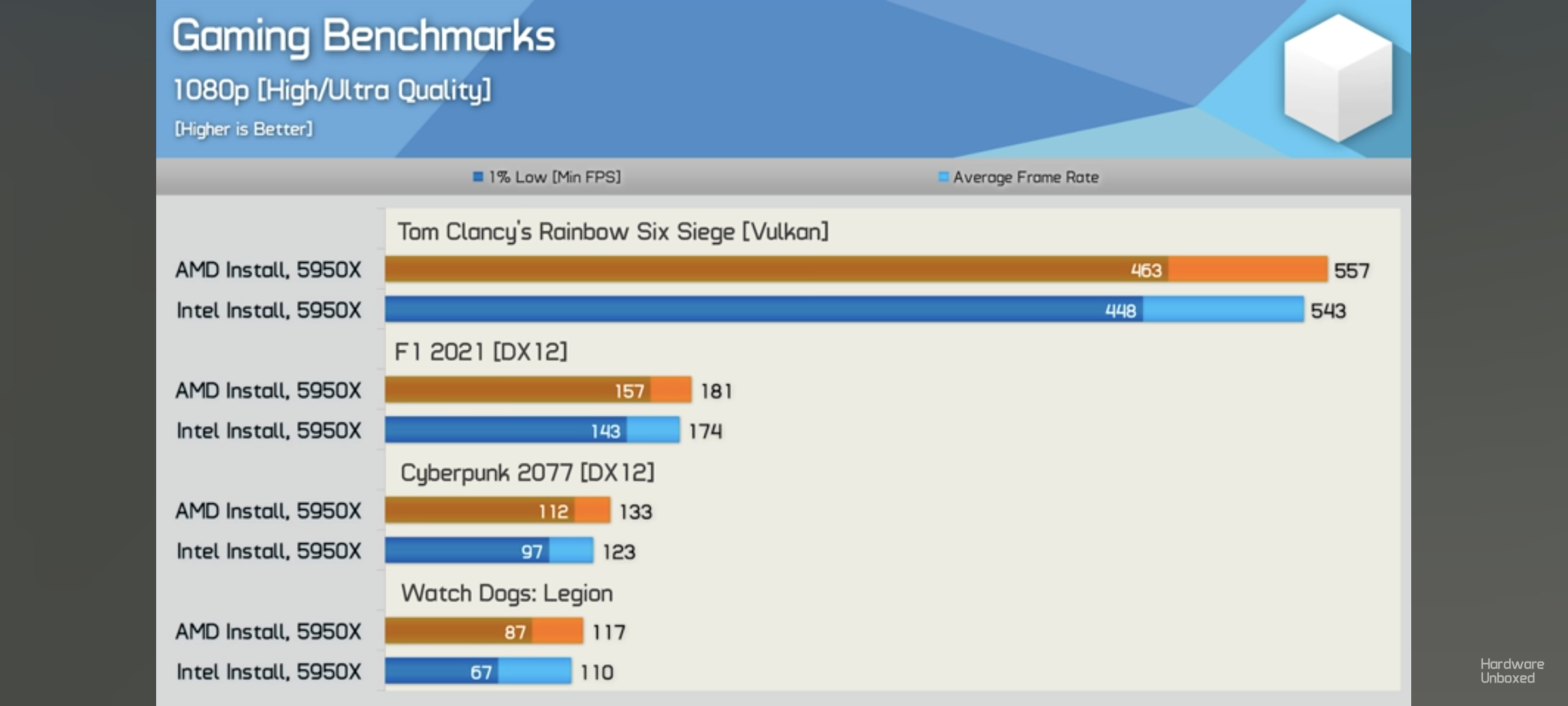

Außerdem hat man mit einer frischen Installation ggfs mehr Leistung. Hardware unboxed hat auch mal ein Video zu dem Thema gemacht, 5950x mit einer frischen Installation vs einer Installation die davor mit Intel betreiben wurde.
Viel ist nicht um, aber ein paar Prozent an Leistung verliert man doch wenn die Windows Installation mitgezogen wird.
