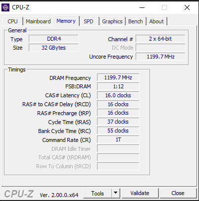

So einen Schritt weiter bin ich schon. Batterie war draußen für ein paar Minuten jetzt bootet zumindest mit folgenden Stock timings.
Ich werde die Memory Try it Funktion einmal testen.

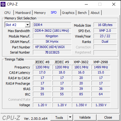

Wenn man CPU-Z trauen kann sind diese nicht mal 5 Wochen alt :D

Sind halt Hynix Chips und dazu noch Dual Rank Module. Aktuelle Crucial dürften Single Rank sein,
was für den Speichercontroller viel einfacher zu handhaben ist aber auch etwas Performance kostet.
