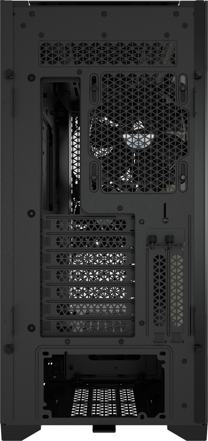

Beim 4000D würde ich dir womöglich zustimmen, aber nicht beim 5000D. Alleine schon wenn man sich den verfügbaren Platz über der I/O-Blende ansieht:

Zur LF II:

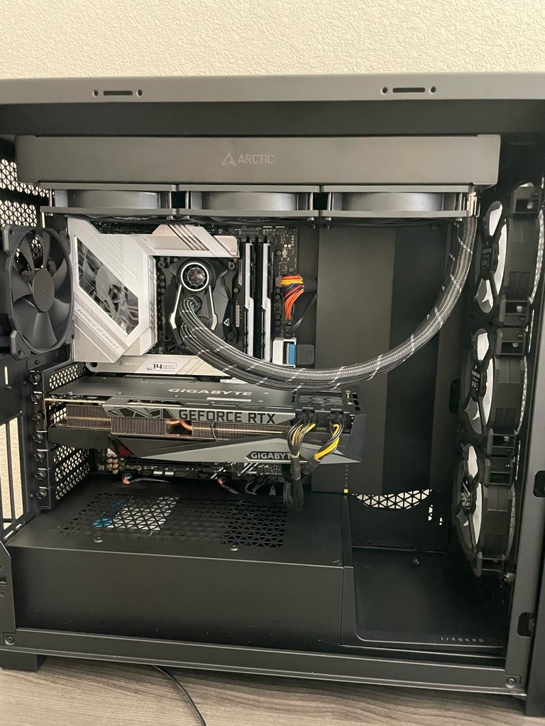

Schlimmstenfalls musst du die Lüfter oben zwischen Montageschiene und Gitter setzen (was kühltechnisch nicht schlimm ist), aber ich habe schon einige Builds mit einer LF II im Deckel gesehen. Hier ein Beispiel:
Drewkev schrieb:
Hier ein Beispiel:
Desto öfter ich Bilder von der Arctic LF II sehe, desto mehr gefällt sie mir optisch doch. Mist - vor allem da die Tests alle bzgl. der Leistung für sich sprechen. Und in dem Fall passt es ja sogar mit dem Gehäuse. Da scheinen die Kompatibilitätsprobleme Mainboard-abhängig zu sein
