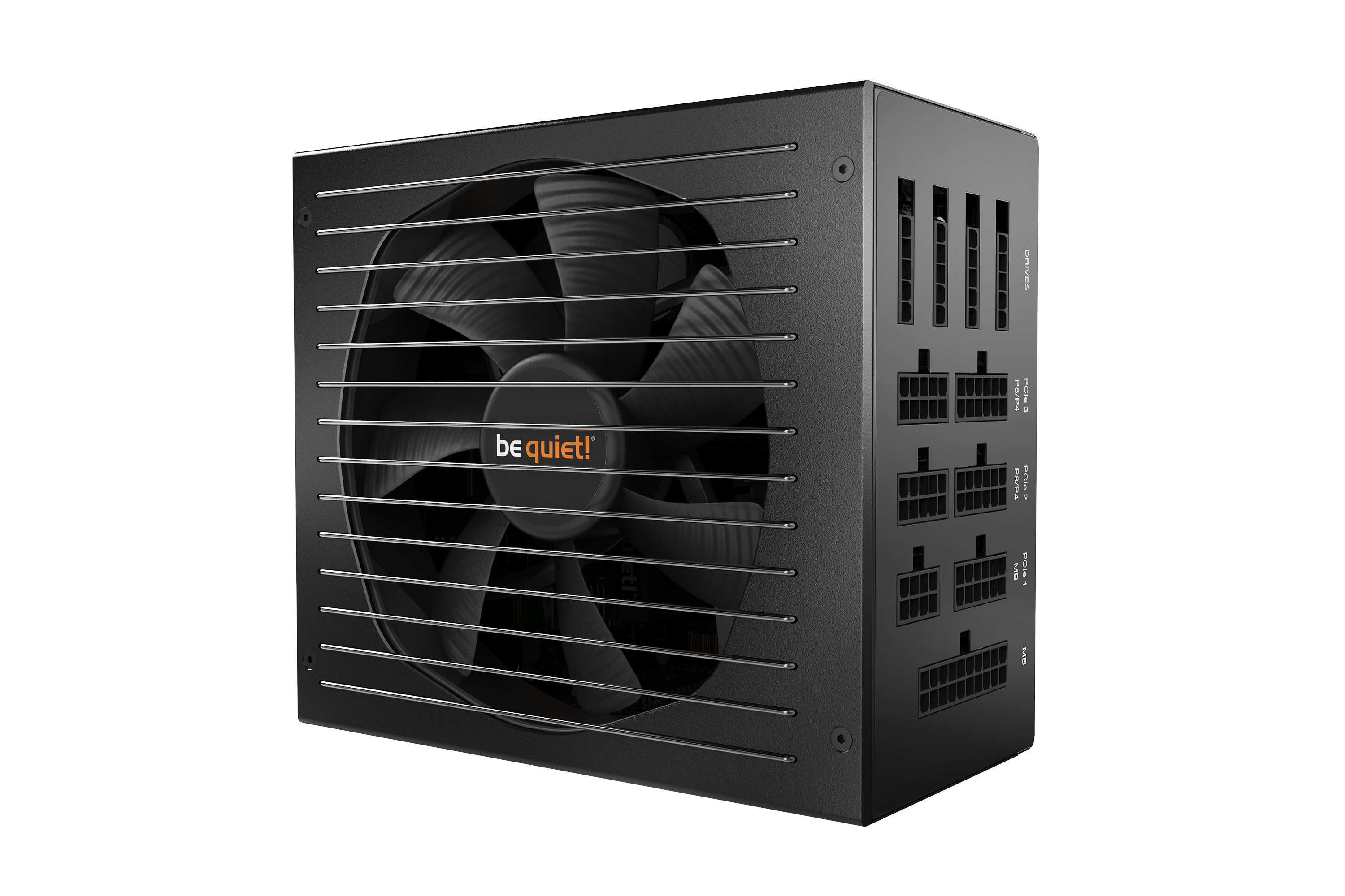

Ich hab dann aber irgendwie nicht genug Kabel.
also hab zwar 4x des SATA (mit 2xSATA und 2xHDD)
aber die anderen irgendwie nicht oder ich checks gerade nicht
In der Regel sind 2x SATA Kabel bei dem MB dabei.
Die Stromkabel sind beim NT dabei.
Es steht normal auf dem Kabel CPU für CPU.
VGA für GPU.
Ich hab ein Kabel von 20pol + 8pol auf 20pol + 4pol.
Die Seite 20p+4p gehört beim Mainboard komplett hin soweit....aber beim Netzteil? Muss der 8 pol auch an den 8poligen Stecker?
dann hab ich oben am Mainboard noch einen 4poligen ATX12V und einen 8poligen ...reicht dann hier der 8polige? Und nehm ich dafür einfach einen der 3 Anschlüsse am Netzteil mit einem 8pol auf 2x4pol?
edit:
ach und soll ich die Grafikkarte dann über zwei verschiedene PCI mit zwei Kabeln versorgen oder ist ein Kabel aus dem dann zwei Anschlüsse kommen ausreichend?
Na ja, es ist doch alles auch an der PSU beschriftet (siehe Bild). Da sollte doch klar sein, was wohin gehört.
Eventuell auch noch einen Blick ins Handbuch werfen.
Ja, unbedingt.
sorry dass ich mich gerade echt so anstell und vielen Dank für die Unterstützung. Aber auch wenn ich mir recht sicher jetzt bin geht für mich aus dem Handbuch (weder Mainboard noch Netzteil) eindeutig hervor, wie man den 8PinStecker der CPU Versorgung steckt. Kommt die Versorgung aus dem 8p MB am Netzteil? Ich mach morgen mal ein Foto was ich mein. Ich bin mir zwar 99% sicher aber eben nicht 100%.
Das ist auf dem Netzteil mit "P8/P4" beschriftet (gibt es zweimal, zwingend nötig ist meist nur eines davon)
Nein, der 8P MB ist für die Mainboard Versorgung, also für dieses Kabel:
Die müssen alle gesteckt werden, ja.
Reaktionen: sil0s
