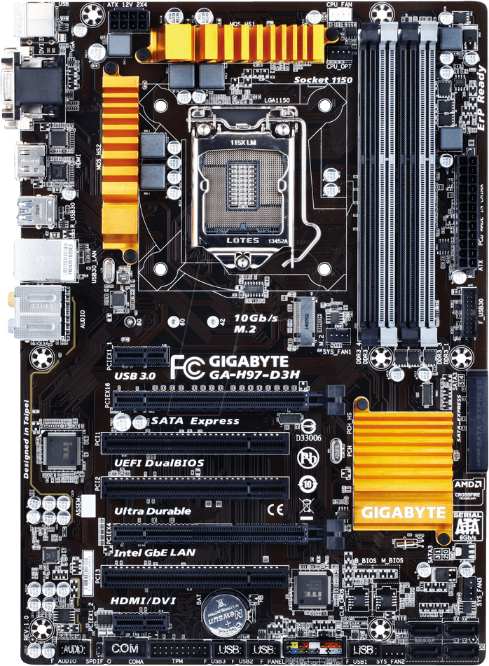

@BadBigBen: Das Bild zeigt nicht das Gigabyte GA-H97-D3H sondern das GA-H97M-D3H.
Das ist das richtige Mainboard ... Sorry das ich da so genau bin xD
Kann es nicht sein, dass genau diese fehlende Schraube rechts das Problem ist?

Stimmt, hab das falsche Bild ergoogelt. Letztlich ändert sich an der Problematik nichts. ;)
Ich bezweifel es eher, wobei ich es auch nicht ganz ausschließen möchte. Normal ist wichtig, dass 1. kein Kontakt zwischen Gehäuse und Komponenten des MB's die Strom transportieren und 2. Die Schrauben rund um die Teile gut sitzen, wo hohes Gewicht ist. Also die direkt um den Kühlkörper herum. Eine Mechanische Spannung auf dem Mainboard dürfte normal keine Probleme verursachen es sei denn, dass durch die Spannung z.B. eine beschädigte Leiterban keinen Kontakt mehr hat ...

@aceman1st
Stelle sicher das folgende Abstandshalter nicht verschraubt bzw. im Case montiert sind:
3, 6, 7, 8, 9 und 12
und wenn möglich, den Stift (5.) durch eine der Abstandshalter ersetzen... ;)
