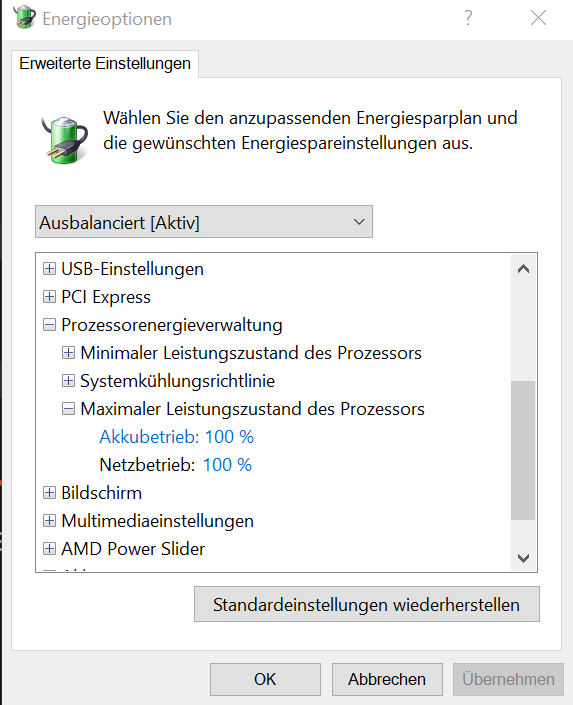

deaktivier mal den Turbo über die Energiespareinstellungen (Max Leistungszustand 99% oder so.) und kuck ob das hilft. Wenn ja, dann hat die CPU einen weg. Mit einem Limit bei 99% läuft die CPU nur noch mit dem angegebenem Basistakt (AMD hat relativ wenige 'Powerlevel?' in den CPUs verbaut. Mein 3500u läuft zb dann nur noch auf 1.33GHz oder 1.66GHz, bei Intel kann man unterhalb des Turbos zumindest in 50 MHz Schritten die Freqzenz einstellen)
Mein 4790k hatte ein sehr ähnliches Problem nach dem ich bemerkt habe, dass er 2 Jahre lang mit halb abgefallenem Kühler gelaufen ist.
Ich hab im BIOs mal den Turbo ausgestellt und lasse den PC mal laufen. Ich werde berichten!

Tenferenzu schrieb:
Gut! Jetzt muss das Sytem nur noch ohne Problemedurchlaufen um die These zu bestätigen.
Bis jetzt schon..... Läuft seit 3 Stunden....
Jetzt 6.5 h ohne Absturz... Werde mir vielleicht den Spaß erlauben und den Turbotakt mal wieder anschalten, um das Ganze nochmal zu checken....
Ok, der PC lief jetzt 13 Stunden in AC Origins. Bisher war das immer eine "sichere Bank" für einen Absturz. Normalerweise kam dieser spätestens nach 1-2 Stunden, in der Regel nach 10min-20min.
Ich werde die CPU reklamieren.
