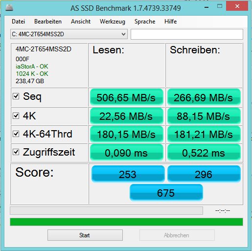

Welche Firmware hat deine SSD?
Was bringt nichts ? Memtest 86+ die ganze nacht durchlaufen lassen ?
Wie bekomme ich die Firmware des SSD raus ?
Jop, Speicherfehler sollten relativ schnell bei einem Test erkannt werden oder zumindest einen Bluescreen verursachen... Da brauch man den PC nicht stundenlang zu belasten...
Lade dir AS SSD und starte es einfach nur, dann sollte da die Firmware stehen(Siehe Bild: 000F)
Die Firmware lautet BB0Q. Und was hilft uns das jetzt ?
Wenn du mir jetzt noch sagst, welche SSD das ist, dann hilft es eventuell :D
Allein mit der Firmware finde ich so nichts...
Aber im Zweifelsfall einfach Firmware updaten... kann nie schaden die aktuellste Firmware zu haben
SSD 840 evo 250 GB (steht auch ganz oben)
So wie es aussieht, ist das die aktuellste Firmware... ist zwar vom 13.10.13, aber trotzdem gibts keine neuere...(Sorry, dass das oben steht hab ich jetzt total verpeilt :D )
