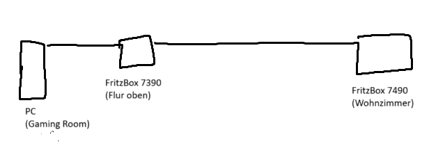

Meine Netzwerkkonfiguration ist auf dieser wahnsinns Grafik zu erkennen ;)
Im Gaming Room zocke ich eigentlich per Kabel, es funktioniert aber auch mit der hinter einer Wand stehenden FritzBox 7390 einigermaßen.
Was allerdings nur sehr schlecht funktioniert ist das Streaming auf die Fritzbox 7490 im Wohnzimmer, über 30Mbits geht die Netzwerklatenz ins dreistellige. Verbunden ist alles über CAT 6 LAN Kabel, die Fritzbox ist auf Gbit LAN umgestellt und Virtual Desktop zeigt mir auch einen Wlan speed von 1300Mbit/s an.
Kommt das Delay durch die Fritzbox 7390?
Mein Plan wäre es einen neuen Router fürs Wohnzimmer zu kaufen und die Fritzbox 7390 durch die 7490 im Wohnzimmer zu ersetzen.

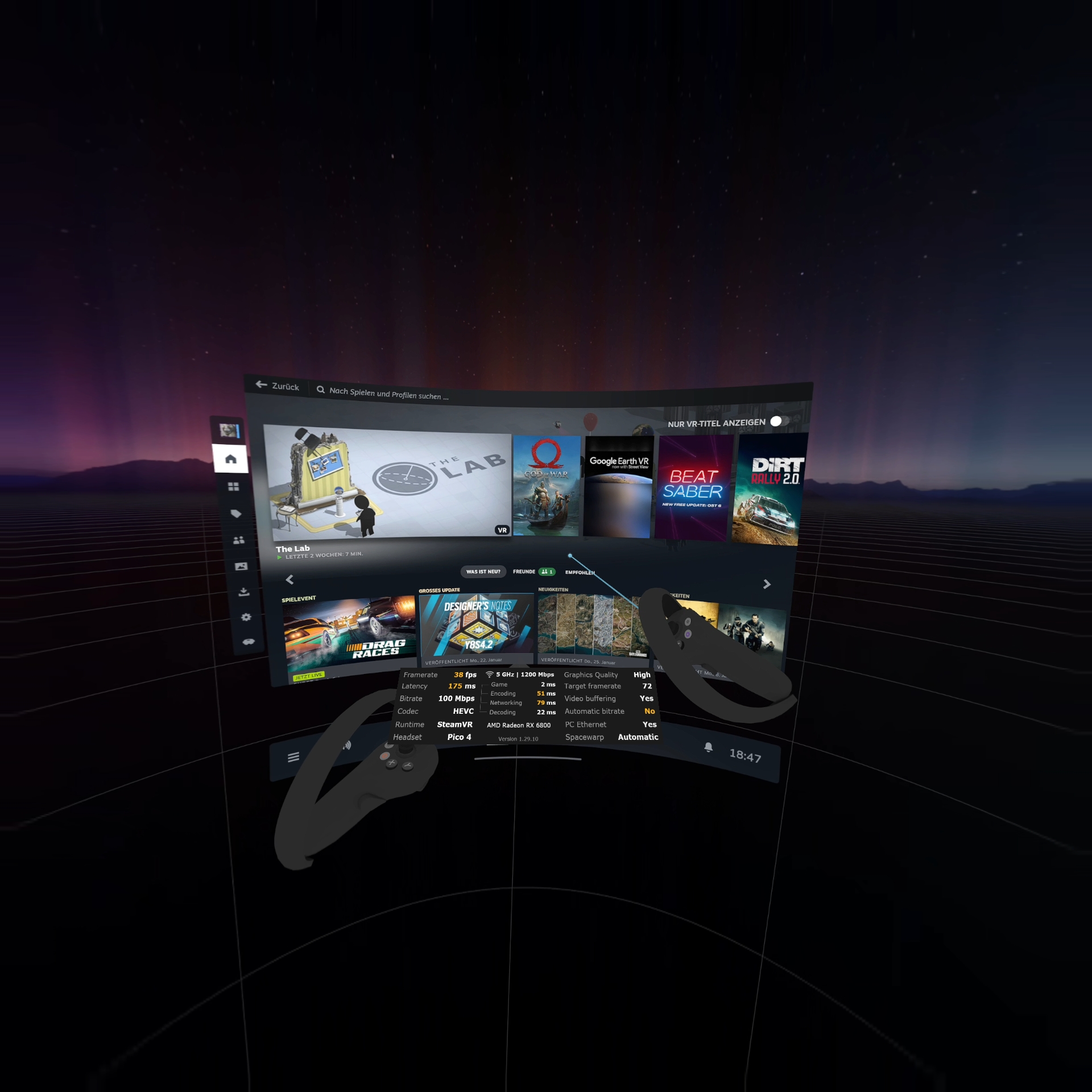

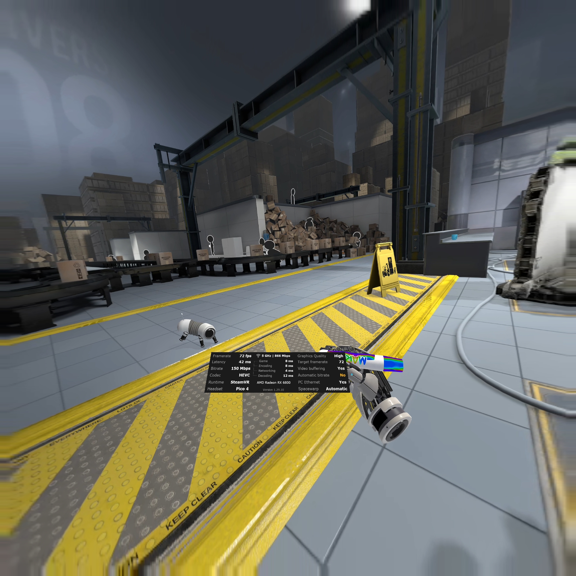

Screenshot vom Virtual Desktop Overlay?

Habe vorher im Flur die FB 7390 gegen die 7490 getauscht und ein eigenes 5Ghz Band für VR ohne automatischen Kanalwechsel eingestellt. Läuft super, auch auf 150Mbit/s :D.
Ich weiß nicht welches Delay in VR "gut" ist, aber ich war mit 35ms-45ms mega zufrieden.
Nicht ganz so positiv war dann die Erfahrung im Wohnzimmer, da hat sich nämlich leider nichts geändert. Schon im Steam Launcher nicht ertragbar. Sobald ich den Controller oder das Headset bewegt habe ging die Latenz weit über 100ms.

Die Werte im oberen Screenshot sind gut.
Also wir hatten es schon dass es am Lan-Kabel lag, ich hatte selber z.B. ein Flachlankabel womit VD sogar gesagt hat "kein Gigabitlan", wo es dann auf 100Mbps absackt. Auch Switches können einen Delay verursachen (die zwischengeschaltete Fritzbox ist in dem Sinne auch ein Switch). Du schreibst ja dass du eigentlich alles für die Gigabitverbindung an Settings und Kabeln eingerichtet hast, aber wenn es vorher mit der 7390 im Gaming Room trotz Wand, und jetzt mit der 7490 am gleichen Fleck funktioniert, dann muss das Problem ja zwischen 7390 und 7490 gewesen sein (Anschlüsse/Kabel/optional noch ein Switch).
Was an dem einen Screenshot verwunderlich ist, ist der hohe Encoding Input Lag. Wenn ich das Netzwerk ignorieren würde, hätte ich spontan gesagt prüfe ob AMD Instant Replay/OBS/sonstige Videoplayer geschlossen sind. Ein hoher Netzwerklag kann auch den Game und Encoding Lag negativ beeinflussen, aber in der Regel so stark. Hätte sich mit dem Routertausch eigentlich nicht verändern dürfen.
Da der Encoding Lag, im ersten Test im grünen Bereich liegt, würde ich den dann im Zusammenhang mit dem schlechten Netzwerk sehen.
