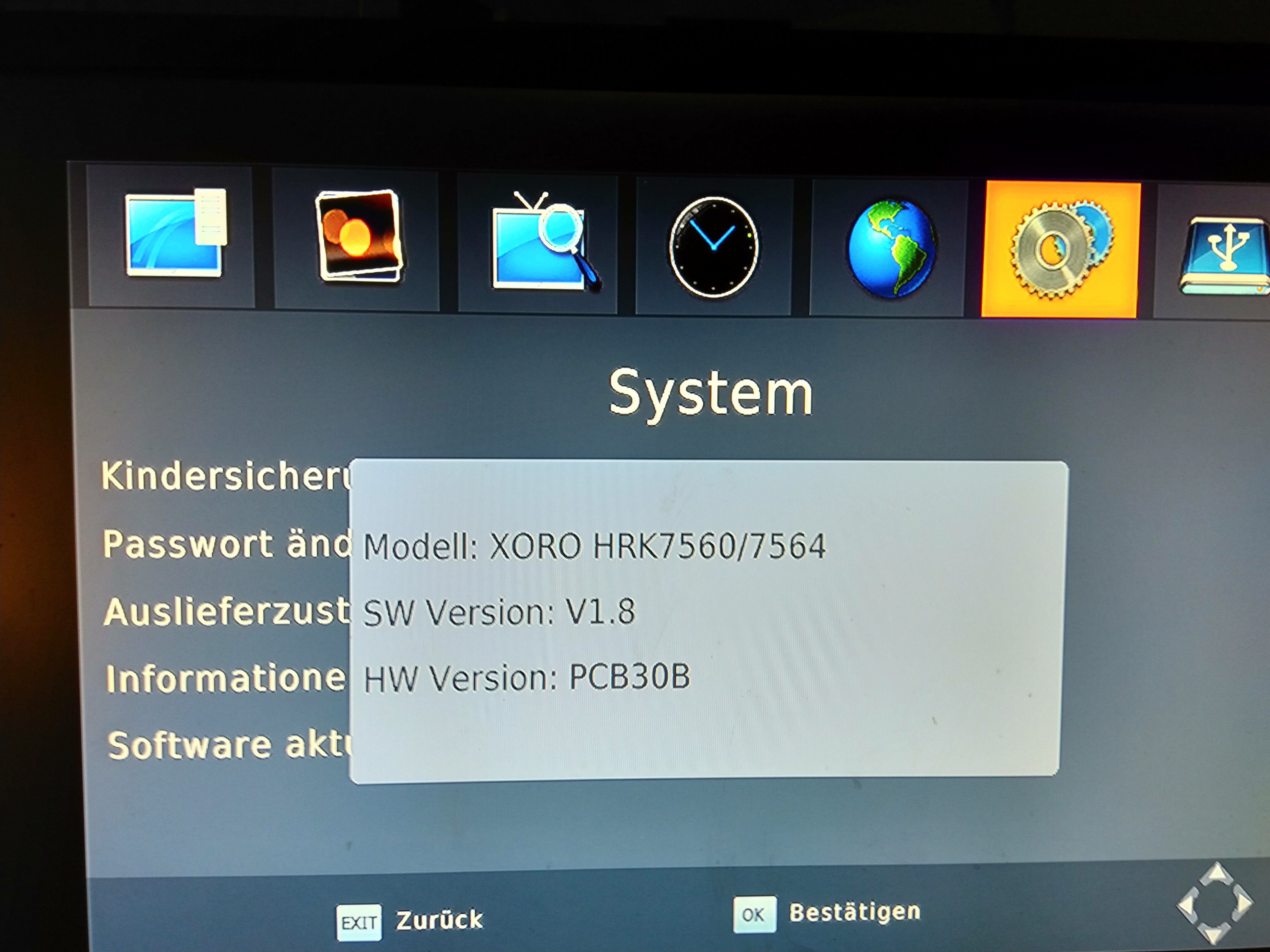

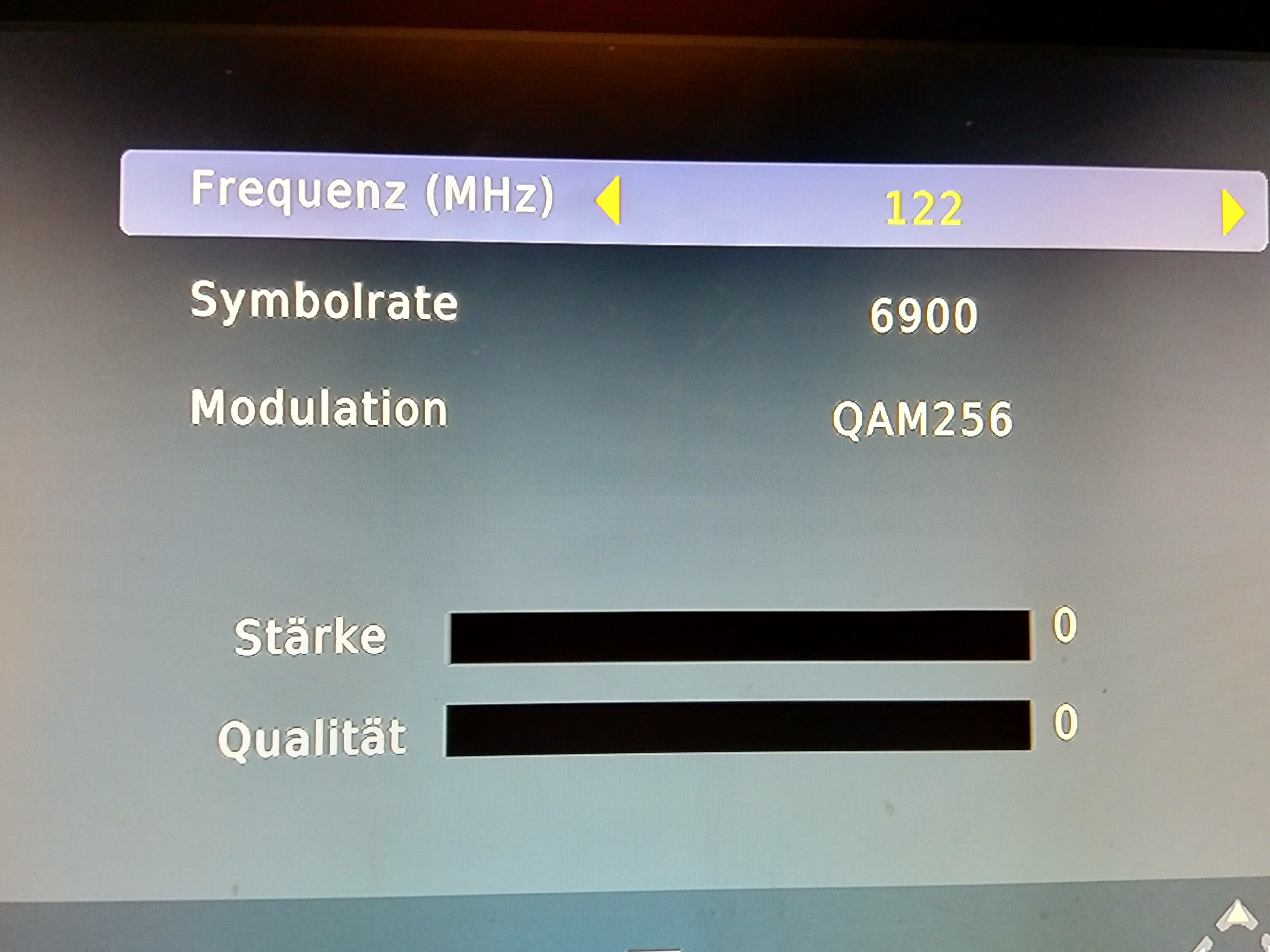

Ich habe z.B. einen Xoro DVB-C Receiver, bei dem kann ich auch manuell Frequenzen/Symbolraten/Modulationen eingeben & suchen. Es mag bei Kabel nicht üblich sein, nein, aber nicht ausgeschlossen.

Wenn ich manuell einen Sender suchen möchte wird bei mir komischerweise unter Frequenz Khz und nicht MHz angegeben. Ansonsten unter Modulation habe ich die Möglichkeiten 13, 32, 64, 128 und 256 QAM und Symbolrate nur 6900 KS/s.
Auch bei Eingabe 458.000 wie Datenblatt Stiegeler werden leider 0 Sender gefunden.
