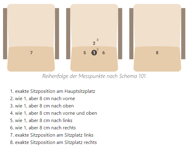

Hier mal für den Start, falls das ganze Thema nicht bekannt ist
Aber auch da muss man schauen was einem gefällt oder je nach Setup und Raum "richtig" ist...
Noch was 😅 Persönlich habe ich mein System nach Audyssey Schema 101 eingemessen 😉
Da gibt es aber keine allgemein gültige Aussage was "richtig oder falsch" ist. Entscheide anhand deiner Sitzplätze, was sinnvoll ist. Bei mir ist es exakt so (3er Sofa) und ich bin mit der Einmessung super zufrieden.
