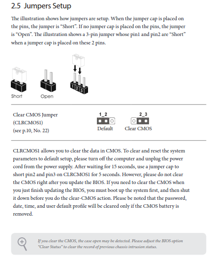

Habe gestern Abend meinen neuen Rechner zusammengebaut aber er will nicht starten, lediglich der Grafikkarten Lüfter dreht sich mal bisschen aber sonst tut sich garnix....wie ist das mit dem CMOS Jumper, in der Anleitung vom Board steht wenn die Plastikkappe auf den Kontakten ist, ist es ein Kurzschluss, muss die Kappe runter ? Oder muss die draufbleiben?

Wenn es sich um einen 2 Pin CMOS Jumper handelt, so wird durch setzen des Jumper bzw. verbinden der beiden Pins mit einem Schraubendreher ein Kurzschluss ausgelöst und das BIOS/ UEFI resetet.

Ist ein 3Pin Cmos Jumper, die Plastikkappe verbindet 2 Pins....

Wenn der CMOS Jumper ein 3 Pin ist so gibt es einmal eine 'Ruhe'-Position wo nichts passiert und einmal eine Position wo das CMOS resetet wird.
Welche Position wofür ist, steht i.d.R. im Handbuch beschrieben. Meist ist es einmal Pins 1-2 und Pins 2-3.

Im Handbuch Seite 22 werden doch beide Positionen für den Jumper beschrieben bzw. wie ein CMOS-Reset zu erfolgen hat. Siehe

also die normale Position bei der garnix passiert ist wenn die Kappe auf Pin 1 und 2 ist, habe das nicht richtig verstanden, dass mit dem Kurzschluss hat mich irritiert^^

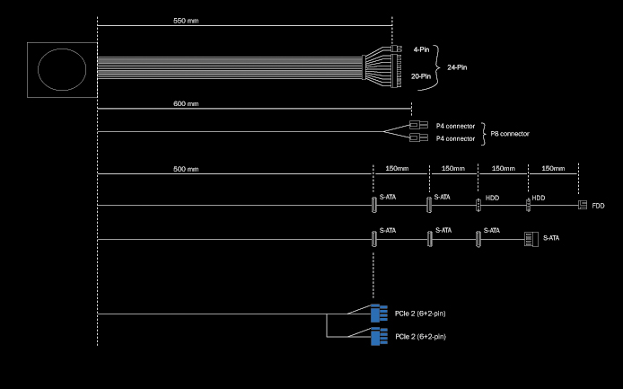

Netzteil ist : bequiet System Power 7 450watt
ich habe einen Stecker aber ich weiß nicht ob der für die CPU dort hingehört...Wurde doch geschrieben

Steht doch im Handbuch eindeutig klar beschrieben und be-/ gezeichnet!
Pin 1-2 Default = Standard-Einstellung. Pin 2-3 Stellung für CMOS-Clear.
Auch beim Netzteil gibt es via Handbuch bzw. auf der Webseite des Herstellers entsprechende Info(s). Wieso und warum all diese Ressourcen nicht genutzt werden, ist mir schleierhaft.
Quelle: http://www.bequiet.com/de/powersupply/328 und dort Techn. Daten und Kabelbaum.
Allein schon durch die unterschiedlichen Farben (schwarz bzw. blau) der Anschlüsse und der Bezeichnung beim Kabelbaum ist eine eindeutige Zuordnung möglich.
