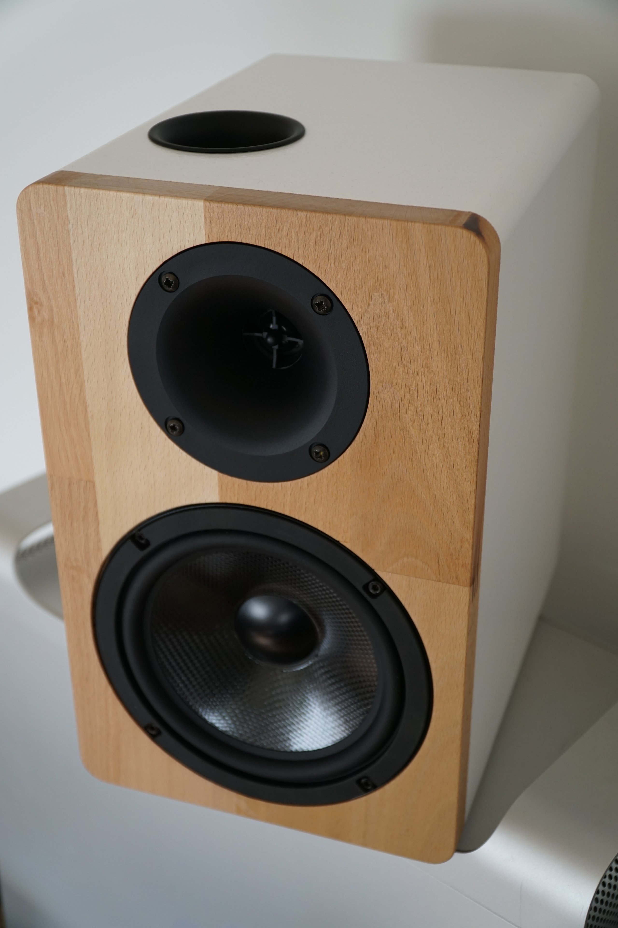

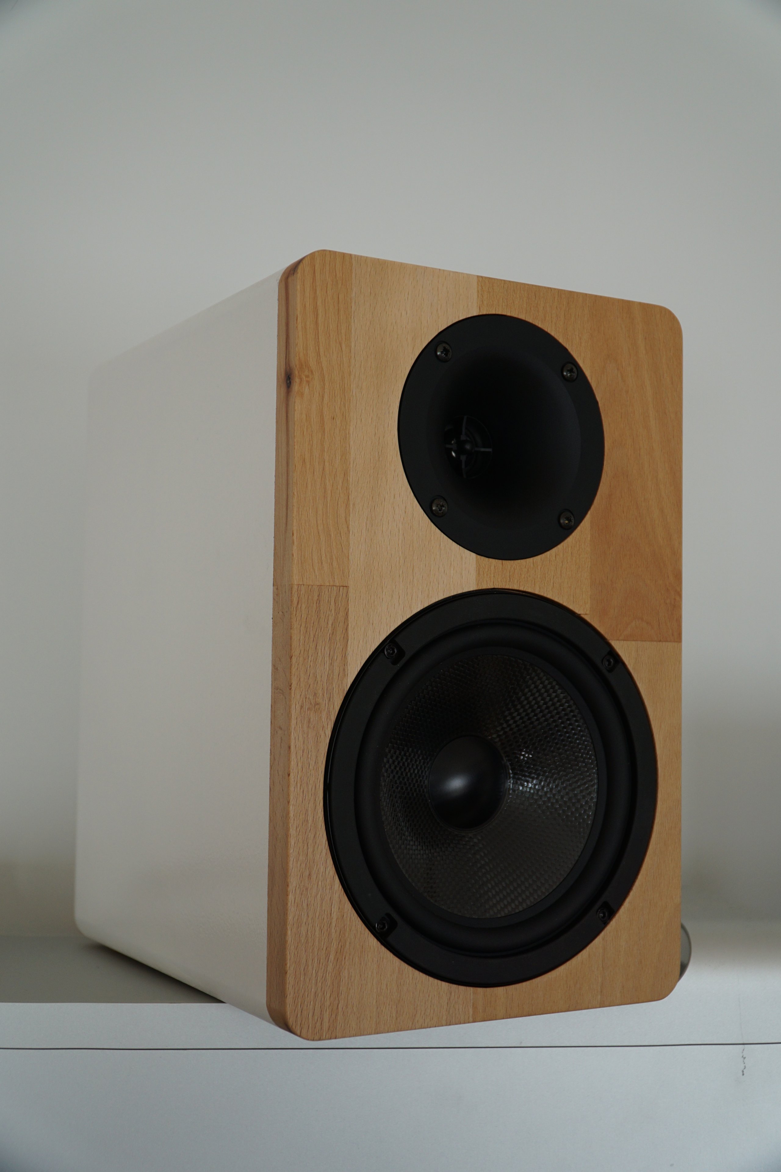

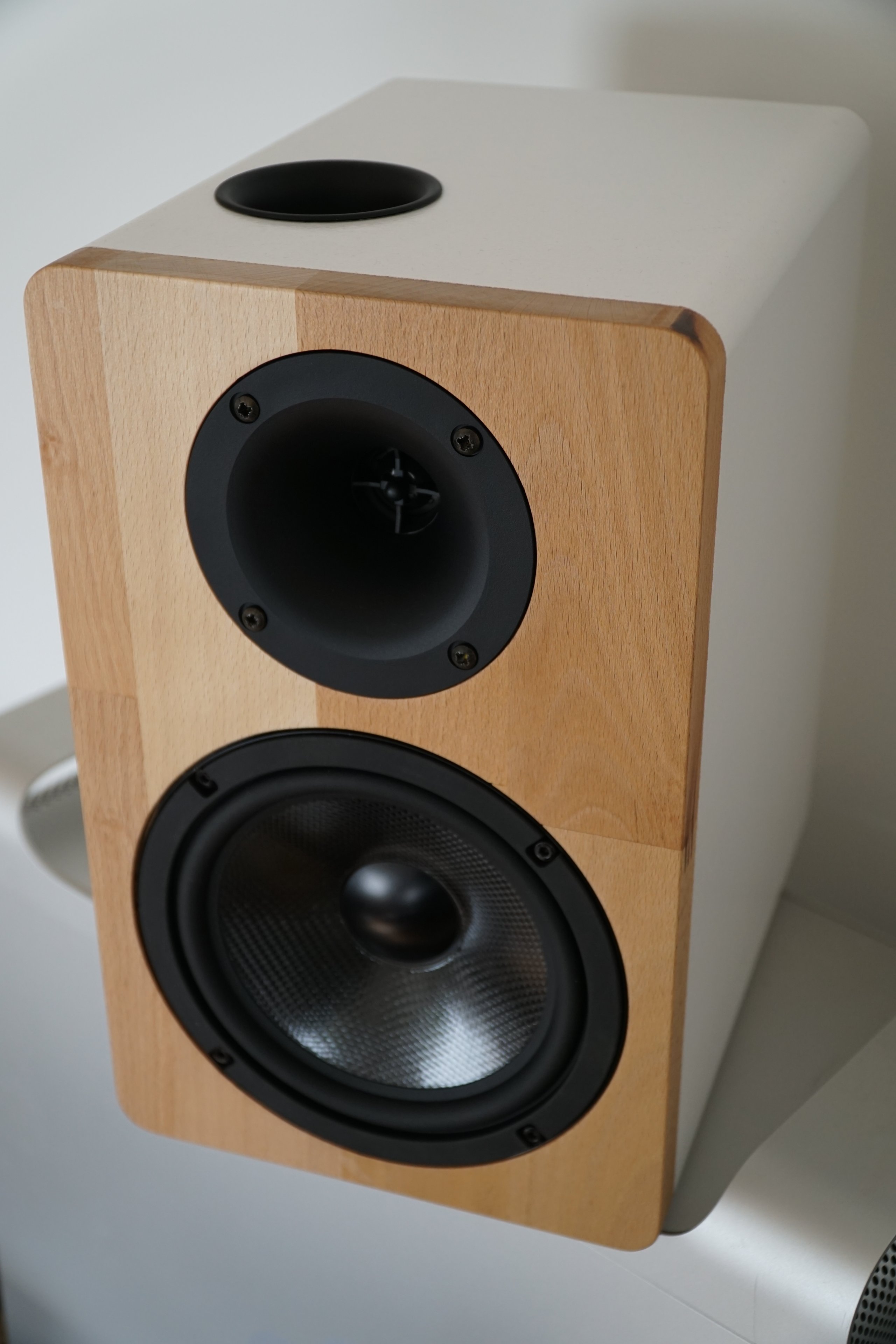

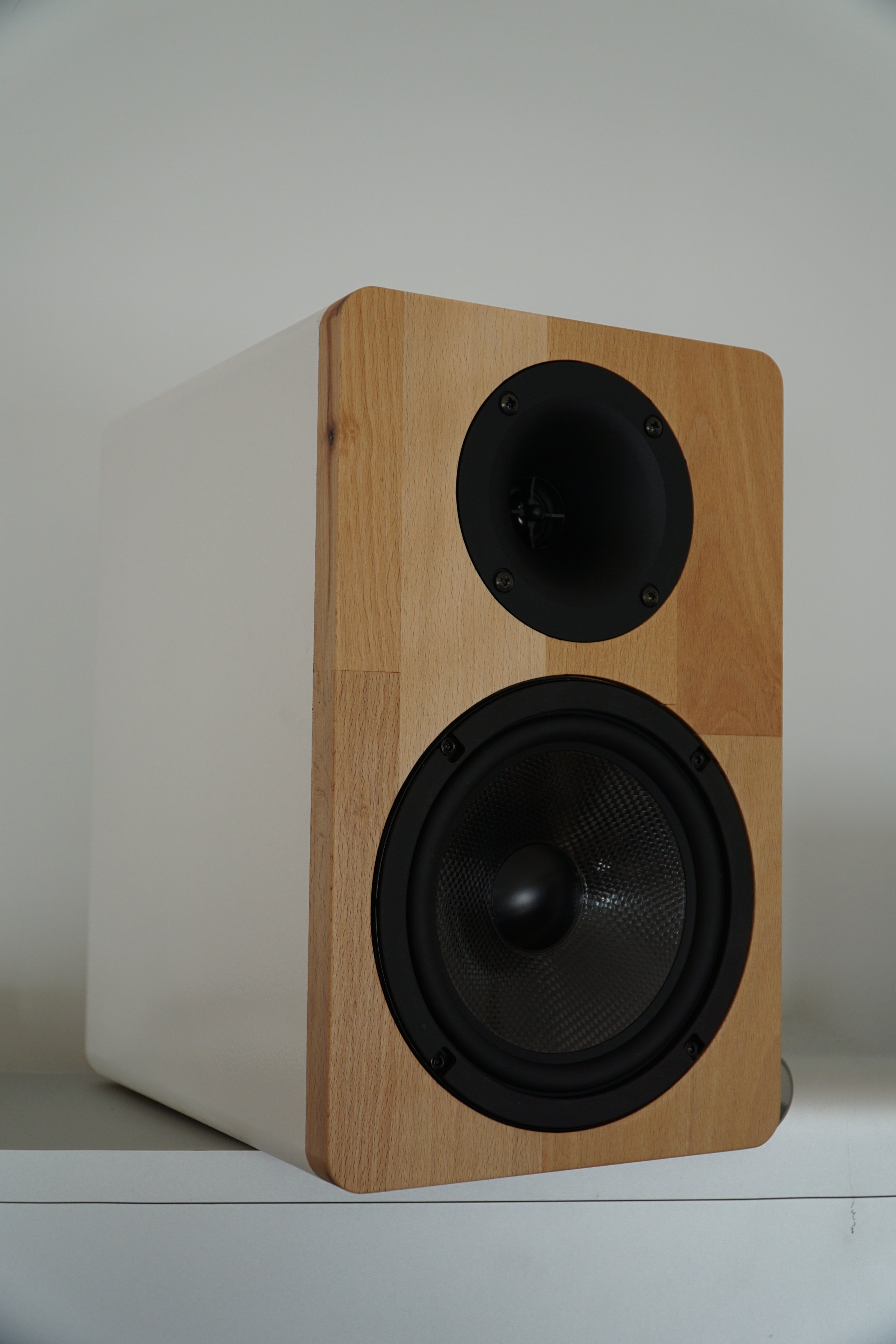

ghecko schrieb:
Ich würde mich nicht so sehr auf Marken versteifen. Da gibt es bei allen großen Herstellern eigentlich von-bis.
Der Aufstellungsort macht auch noch eine Menge aus, gerade im Frequenzkeller. Ob ein Lautsprecher also gut klingt hängt von vielen Faktoren ab, die Marke ist aber keiner davon. Leider ist es sehr schwer Lautsprecher irgendwie einzuordnen, da die Hersteller oft nicht die nötigen Informationen zur Bewertung liefern. Und man tief im Thema drinstecken müsste, um aus diesen Informationen verwertbares zu extrahieren.
Mich hat das Thema irgendwann derart frustriert, dass ich angefangen hab mir mein Audioequipment selbst zu bauen. Bei Lautsprechern sogar konsequent. Es gibt ein paar Zeitschriften, die Bausätze entwickeln und die dabei entwickelte Box auch entsprechend erörtern und vermessen. Solche Bausätze kann man dann bei Strassacker oder oaudio erwerben und nachbauen. Wenn man mit Holz umgehen kann und Basteldrang hat, ist das durchaus eine Option.
Das sind meine aktuell, ein Bausatz von Strassacker:
Anhang anzeigen 1407132Anhang anzeigen 1407133
Wow...optisch schon sehr gelungen :schluck:. Würde mich interessieren, wie die Boxen klingen...
