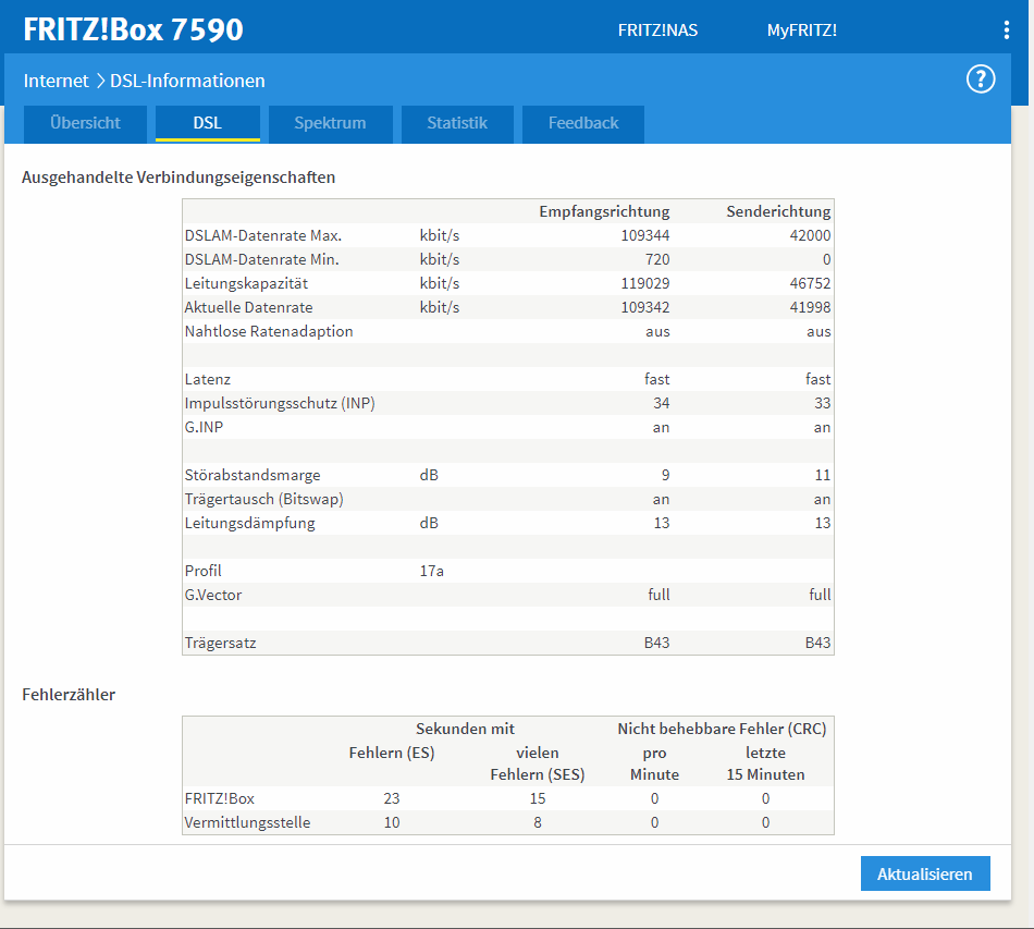

Anbei noch ein Screenshot von der AVM DSL Info Oberfläche - ist da alles normal?

Die Leitung scheint gut zu sein, ein Screenshot vom Spektrum wäre noch hilfreich.
Wegen der Lags über Ethernet kannst Du noch ein Live-Linux starten, um der Ursache auf den Grund zu gehen. Treten die Lags auch unter Linux auf, kann die Hardware eine Macke haben; treten sie nicht auf, ist ein Windows-Treiber die Ursache dafür. Auch könnte ein Spiele-Server über Gebühr beaufschlagt sein (der kommt eben mit seinem Upload nicht mehr hinterher), was dann zu kurzzeitigen Aussetzern führen kann. WLAN kann ohnehin immer mal wieder Probleme machen.
Zuerst mal würde ich auf das aktuelle Fritz OS updaten.
Dein Screenshot zeigt keine ungefähre Leitungslänge, demnach bist du noch unter FritzOS 7 würde ich sagen. Aktuell ist 07.01.

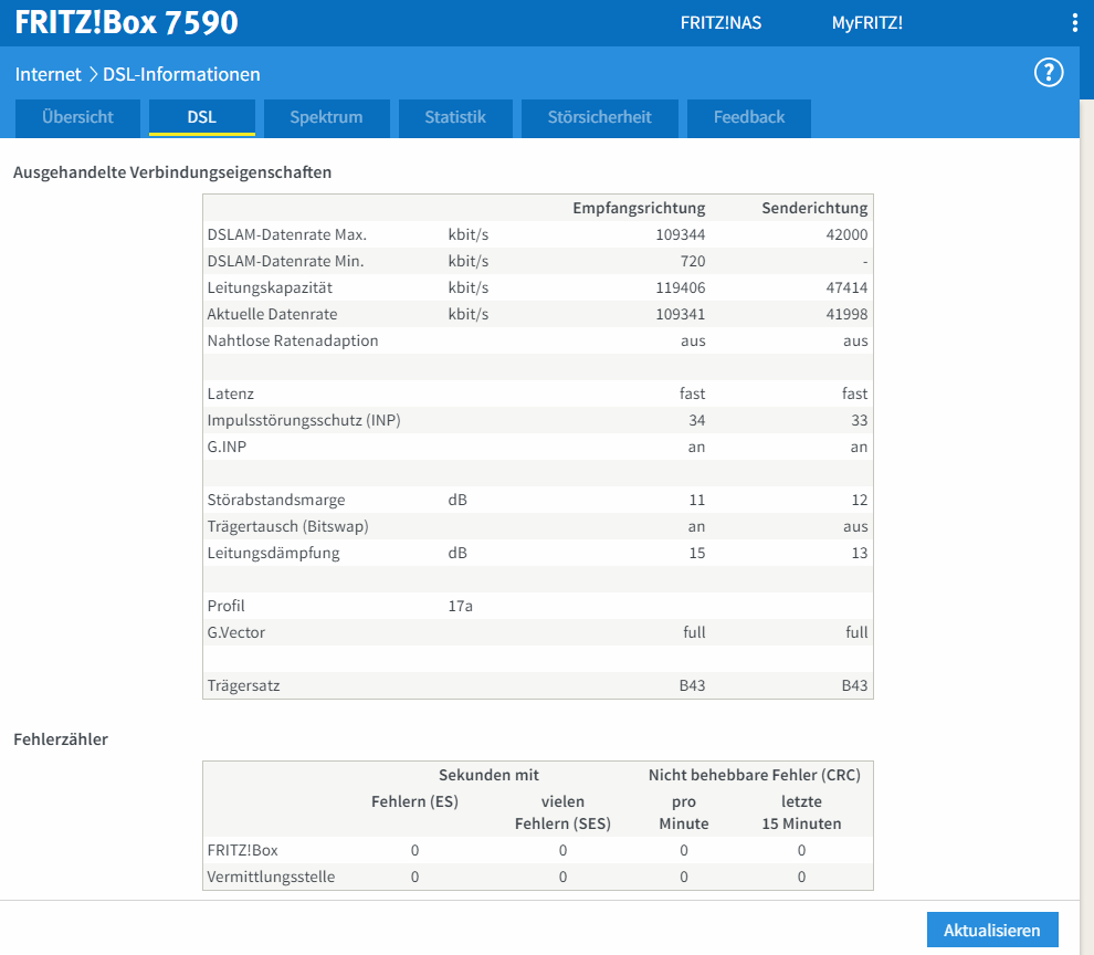

Oh jo, habe ich updatet und hier das neue Bild:
Habe unter "Störsicherheit" mal alles von max. performance in die Mitte gesetzt?
Danke und Gruß

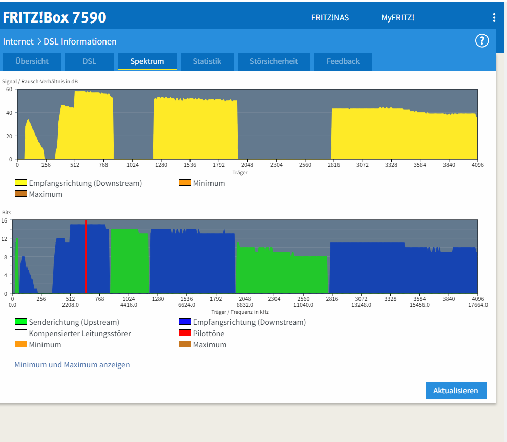

Und hier das Spektrum:
