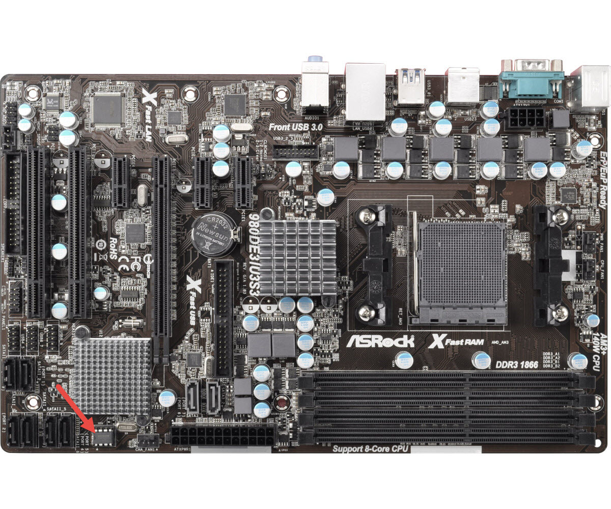

Der FX-8320E wird ab BIOS-Ver. P1.60 unterstützt, siehe CPU-Supportliste http://www.asrock.com/mb/AMD/980DE3U3S3/index.us.asp?cat=CPU BIOS-Ver. P1.60 datiert vom 21.05.2014. Welche BIOS-Ver. sich auf dem BIOS-Baustein befindet, dafür ist i.dR. ein kleiner Aufkleber auf dem BIOS-Baustein.

sofern du nicht die r2.0 von deinen mainboard hast wird der prozessor erst mit bios 1.60 unterstützt!

Die CPU-Kompatibilität inzwischen mal überprüft bzw. überprüft welche BIOS-Ver. sich auf dem BIOS-Chip befindet? Siehe Beitrag #2
Ob es sich um die R2.0 handelt, sollte aus dem Aufkleber der sich auf dem Motherboardkarton befindet hervorgehen.

Es ist NICHT die R2.0 Version des Mainboards. Soviel steht fest. Der Aufkleber auf dem Bios-Chip sagt P2.00 - insofern sollte es ausreichen, wenn ab Version 1.6 meine CPU unterstützt wird
