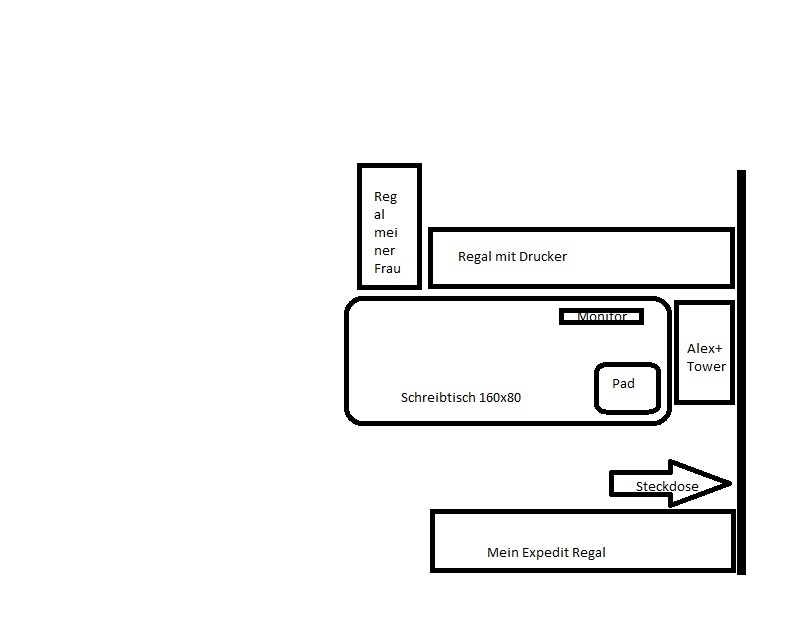

Das geht leider nicht. Der Bereich mit dem Drucker ist schon der Arbeitsbereich meiner Frau.
Ich habe mal ein Bild gemalt, damit es etwas klarer wird ;)
und wenn du den schrank nach links stellst und den pc dort auf den boden?

Das ist eine nette Idee. Ich hätte sogar noch eine Schublade frei. Allerdings ist das ganze dann weniger LAN Party geeignet.
Was haltet ihr vom Lian Li TU 150? Ich finde das Gehäuse hat eine gute Mischung aus kleinen Formfaktor, ohne direkt extrem platzbegrenzt zu sein.
