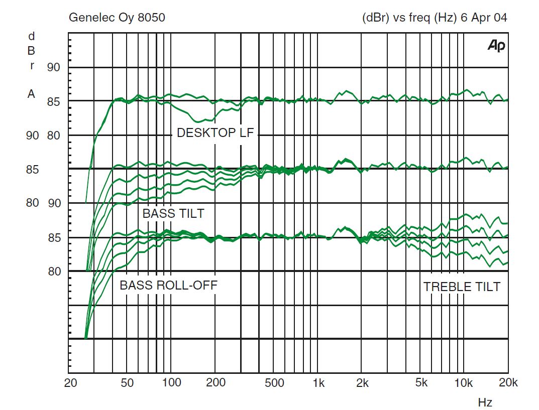

Bei wechselnden Raumbedingungen -bzw generell- würde ich mir Lautsprecher mit Anpassungsmöglichkeiten kaufen und dazu raten. Z.B. Neumann KH310, Genelec 8050 BPM oder Event Opal.
Warum haben Monitoring Speakers einen Vorteil bei wechselnden Raumbedingungen?

"Echte" Monitore bieten quasi durchgängig Möglichkeiten zur Raumanpassung wie Low-Shelving-Filter, Bass-, Mitten- & Höhenequalizer und/oder einen "Desktop-EQ". Dadurch können unterschiedliche Wandabstände sowie Bedämpfungen von Frequenzbereichen ausgeglichen werden. Der Raum wird bis zu einem gewissen Grad ausgeblendet. Als Beispiel die 8050:
Gute Monitore werden auch auf ihr Abstrahlverhalten optimiert, das ist im Hifi-Bereich aufgrund der Optik nicht immer der Fall.
Es gibt meistens Raumanpassungsfunktionen wie z.B. hier:
http://ecx.images-amazon.com/images/I/81PZ5c-QraL._SL1500_.jpg
Monitore mit Waveguides haben außerdem den Vorteil, dass sie weniger Schall rundherum abstrahlen, der dann als Wand-/Boden-/Deckenreflexion das Klangbild verwässert. Außerdem bündeln sie gleichmäßiger als viele Hifi-Lautsprecher, der Diffusschall ist weniger verfärbt.
