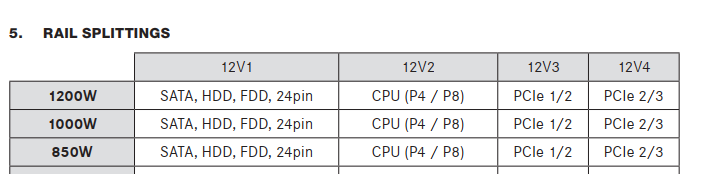

Moin,
Grafikkarte ist an PCIe1 und PCIe3 angeschlossen? (PCIe2 ist "shared") daher die Frage.
die Grafikkarte ist tatsächlich an PCIe1 und PCIe2 angeschlossen.

Dann versuche es mal an 1 & 3, schaden tuts nicht :).
"Klassiker" sind noch fehlende Abstandshalter und RAM testen.

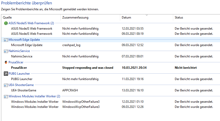

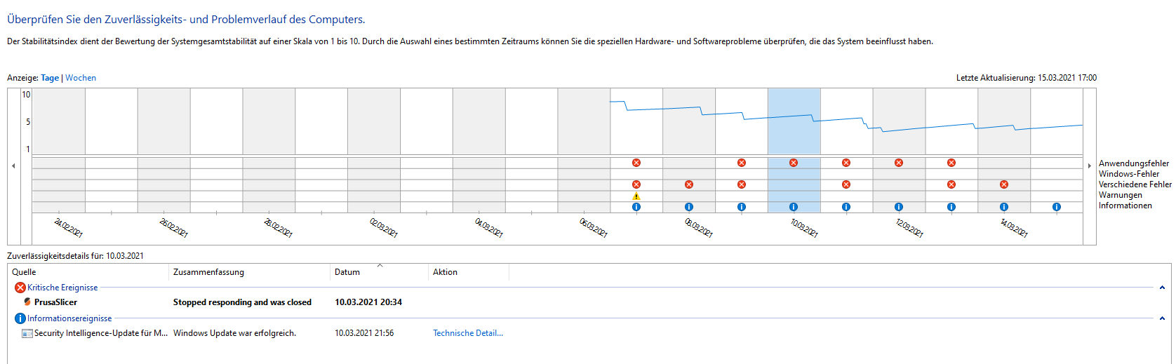

Hauro schrieb:
Windows Zuverlässigkeitsverlauf aufrufen:
  1. Windows- + R-Taste drücken
  2. perfmon /rel im Textfeld eingeben oder hinein kopieren
  3. Die Enter-Taste drücken
Dazu habe ich jetzt folgendes gefunden:

Ich werde das umgehend als nächstes versuchen, wenn mein PC wieder beim nächsten mal abschmiert. Möchte erstmal sehen, ob es jetzt funktioniert. Quasi nach dem Ausschlussverfahren. Sonst mache ich alles auf einmal und wir wissen am Ende nicht woran es gelegen hat :D

Die roten X sind alle dieses "PrusaSlicer"?
"Der Bericht wurde gesendet." deutet auf einen Windows-Fehler hin, kann aber auch ein Arbeitsspeicherproblem sein.

Was sagt z. B. DER Zuverlässigkeitsverlauf?
Der befindet sich hier:
Mr Kentucky schrieb:
[IMG]https://www.computerbase.de/forum/attachments/asdf-png.1055093/[/IMG]
und hier:
[IMG]https://www.computerbase.de/forum/attachments/asdfg-png.1055103/[/IMG]
falls du das hoffentlich meinst. Wenn du noch was anderes meinst, dann poste ich umgehend das.

Wenn ich die Bilder so anschaue solltest du die Audiotreiber und Nahimic auch noch auf Aktualisierung überprüfen wegen diesem Nahimic hab ich immer Abstürze in einem Videotool. Ansonsten sieht der Verlauf bis auf diese Abgestürzte Software gar nicht so schlimm aus.
Audiotreiber ist bereits auf dem aktuellsten Stand. Nahimic so als Programm ist mir nicht bekannt und hab das selbst aktuell auch nie "direkt" sag ich mal, heruntergeladen.
