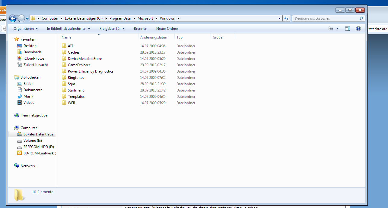

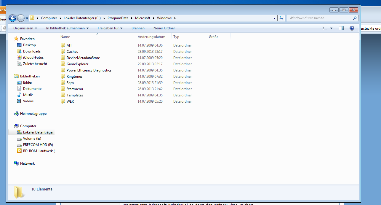

bei mir war der ordner in Windows C: erst unter Ansicht alle ordner Anzeigen klicken dann weiter auf ProgramData /Microsoft /Windows/ da dann den ordner: Time. suchen
nein nicht Windows Zeitgeber das ist nicht der Ordner

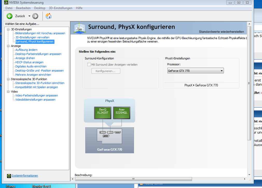

Hast du mal nachgeschaut ob PhysX installiert ist? Oder bitte mal im CP des Treibers nachschauen ob das auf CPU steht wenn ja bitte auf Automatische Auswahl einstellen oder GPU
Ich habe in dem Verzeichnis keinen Time Ordner :mad:

Physx stand auf Auto. Ich habe es auf die GTX770 umgestellt und einen Testlauf gemacht. hat nicht gebracht.
