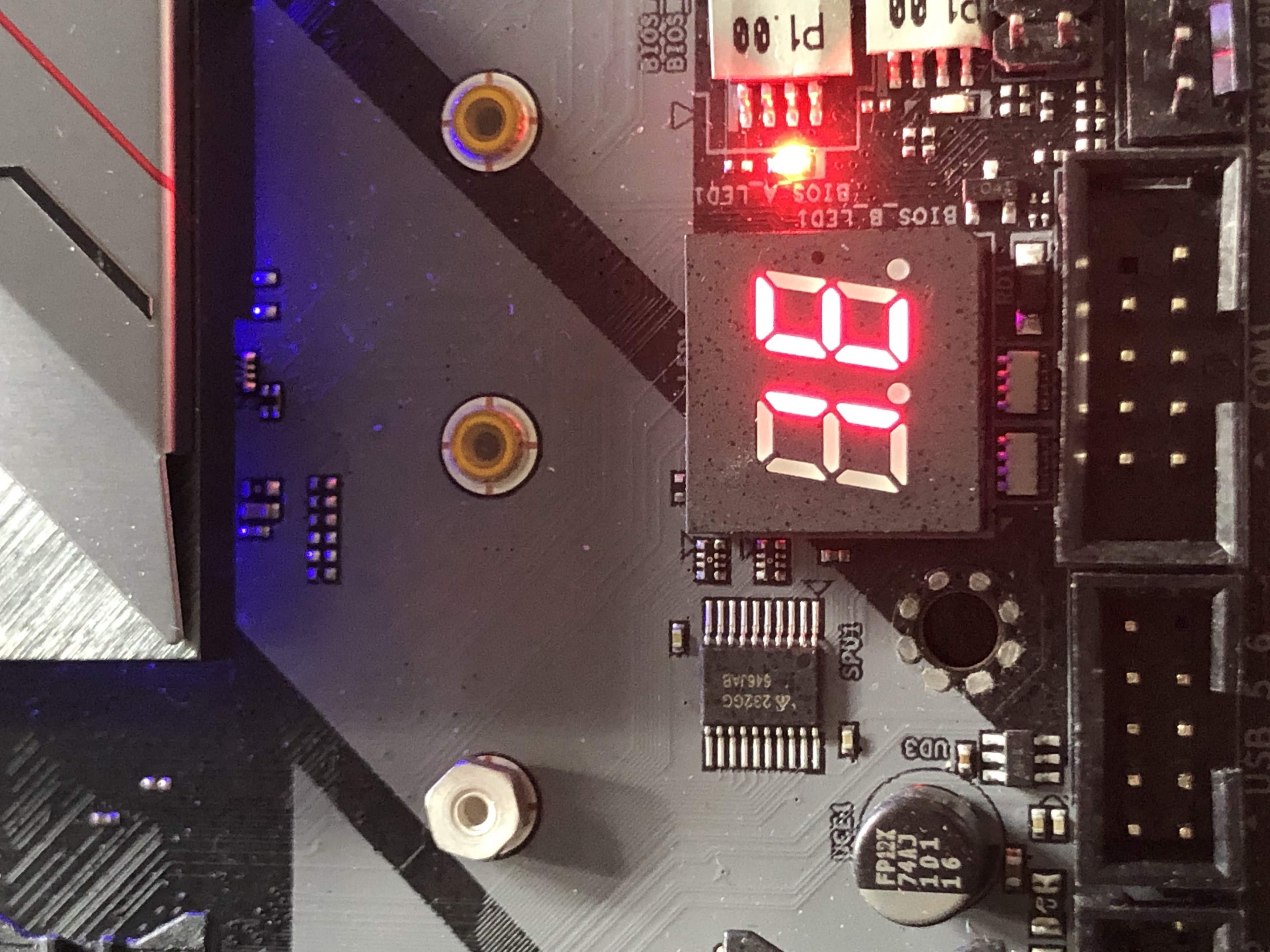

Hi Leute,
Ich habe mir von einem CB Userüber den Marktplatz ein gebrauchtes ASRock Gaming K6 Z370 gekauft und über eBay Kleinanzeigen einen 9700k in der 8auer Advanced Edition...

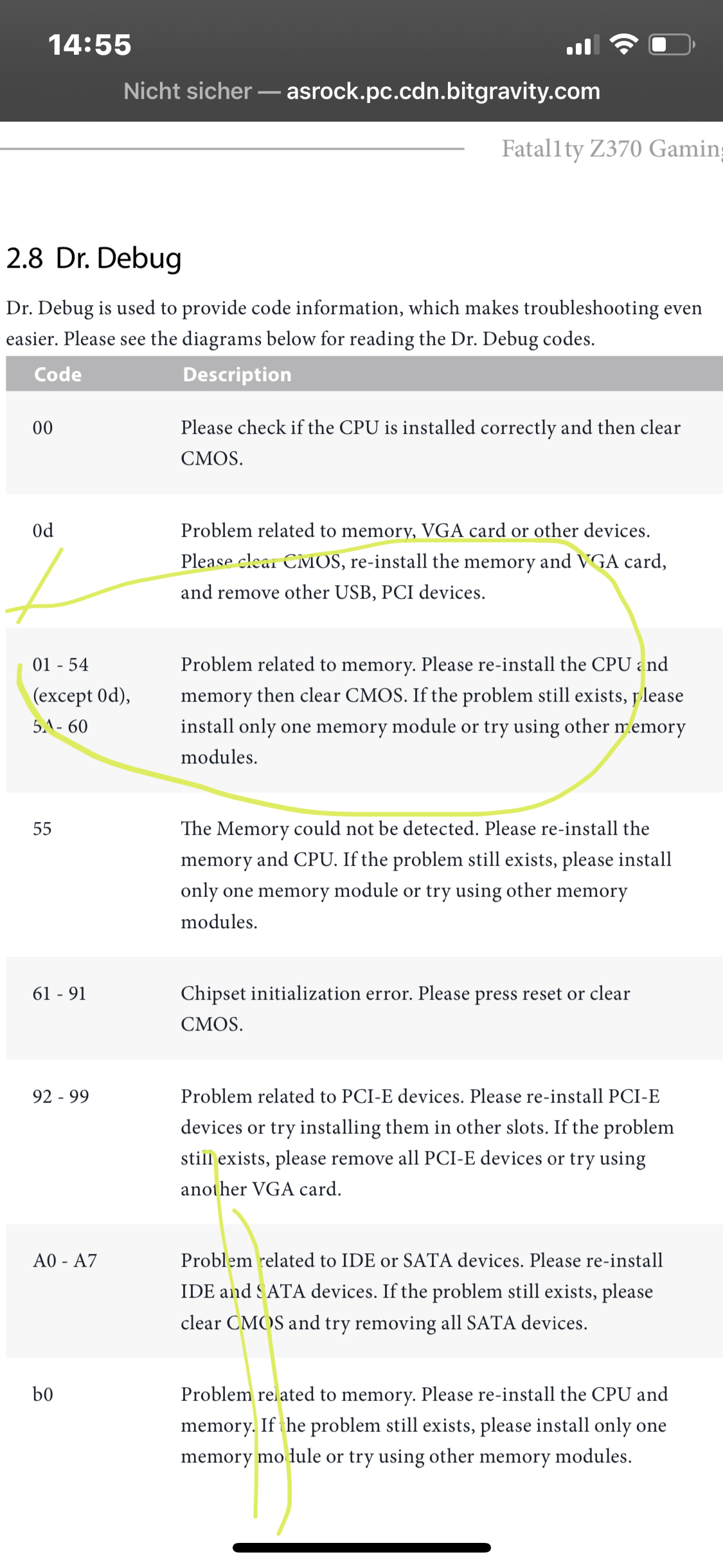

Jetzt habe ich alles angeschlossen ( gekühlt mit einer H100 Platinum), doch das System startet immer wieder neu und die IGPU gibt kein Bild. Als Fehlercode steht erst 15 auf dem Display und dann nach Neustart IE oder 1E...

Unabhaengig ob die Hardware ok ist pruefen ob das BIOS die CPU kennt.
BFF
Frag den Verkaeufer welches er drauf gemacht hat. Dann beim Bretthersteller nachsehen welche BIOS noetig ist fuer die CPU.
Mit dem BIOS ab Rev. 3.10 sollten auch die 9th Gen funktionieren. So steht es jedenfalls auf der Support-Webseite. Falls du im Bekanntenkreis jemanden mit nem 8th Gen hast könntest du generell testen ob es am Board oder an der CPU liegt, in dem du den verbaust und das BIOS updatest, gemäß dem Fall das Mainboard läuft ohne Fehler.
hat das board ein bios flash welches ohne cpu und ram geht
