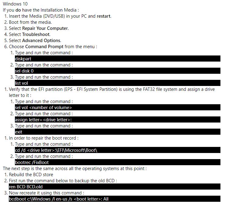

Hab online noch diese Anleitung gefunden:
https://www.heise.de/tipps-tricks/Windows-10-Bootmanager-reparieren-so-geht-s-4268553.html

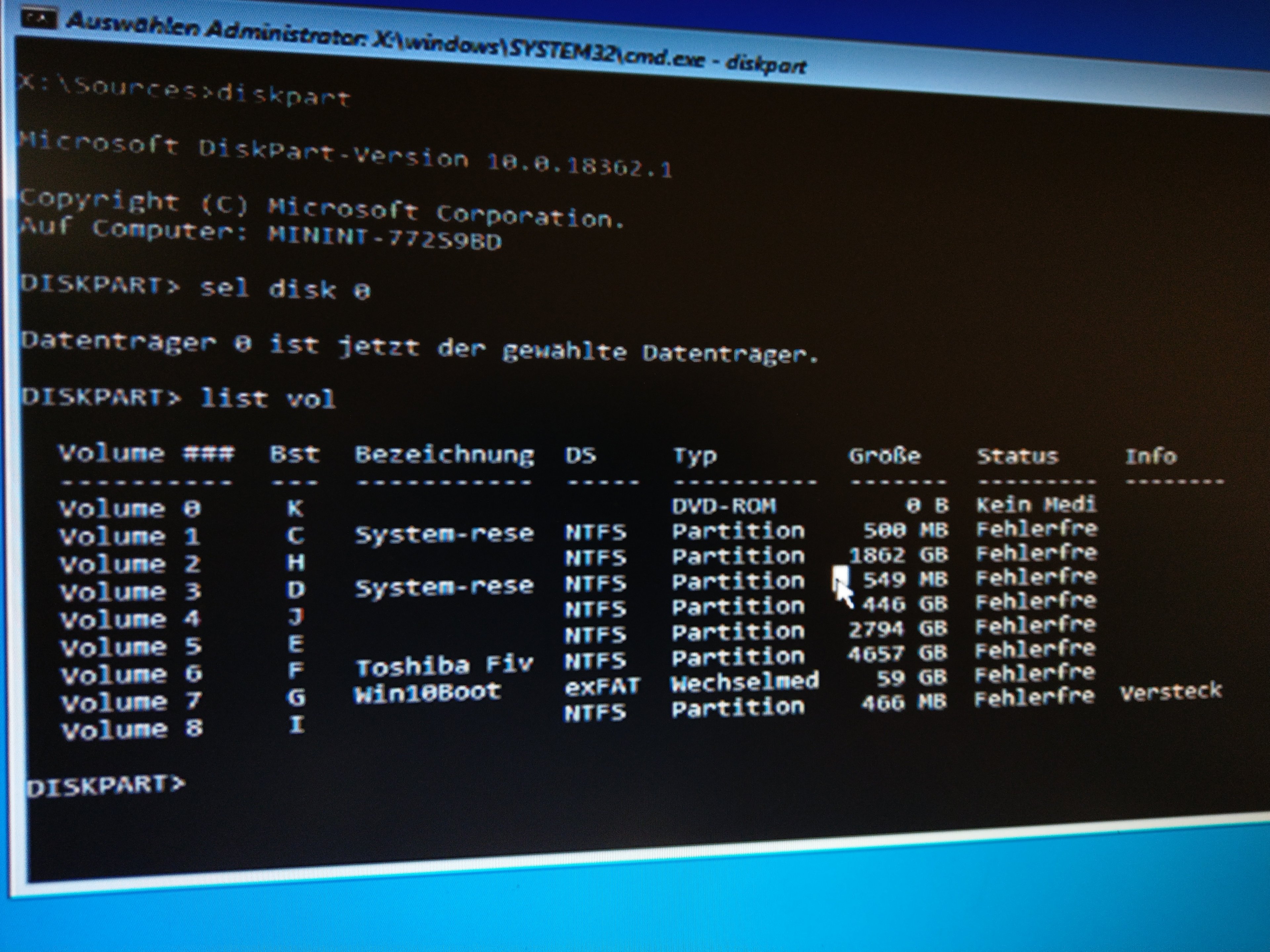

Aber da komme ich nur bis hier:

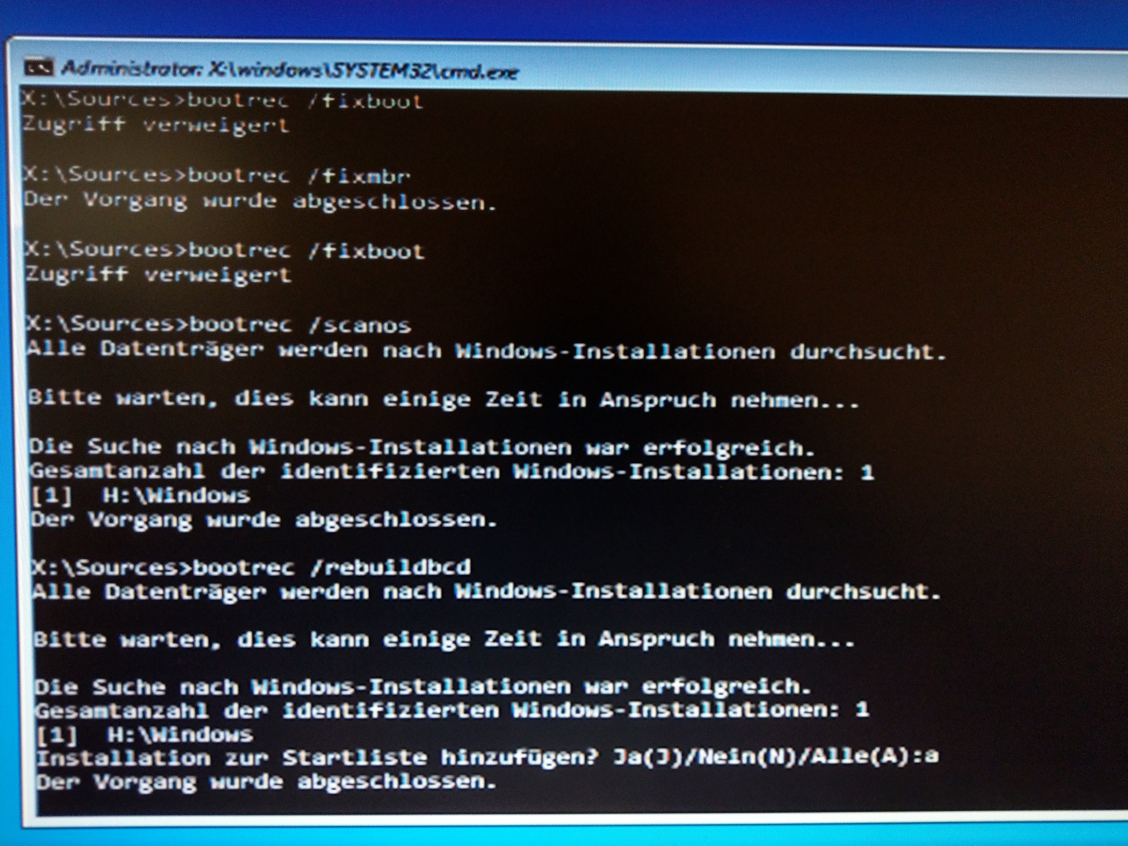

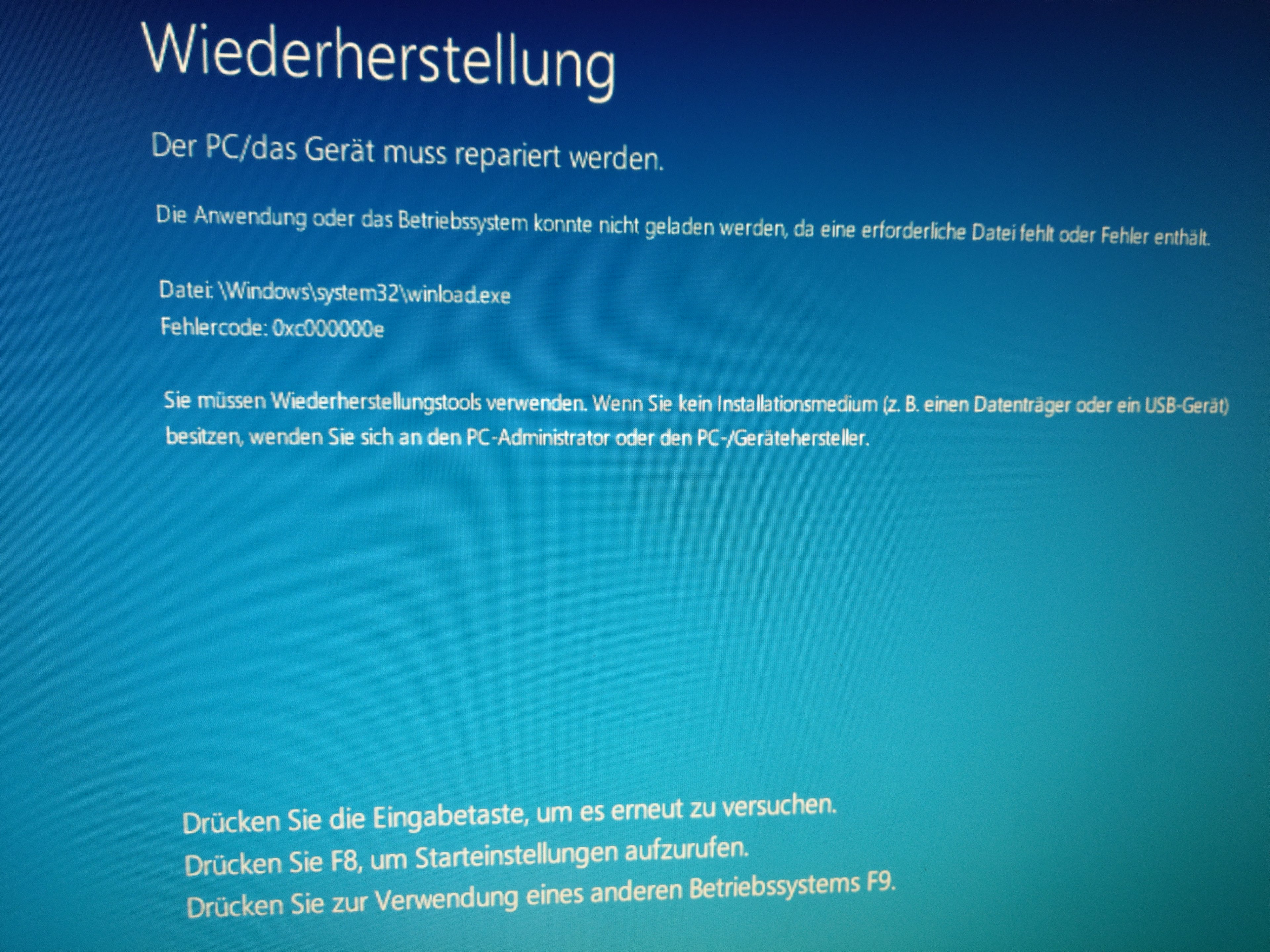

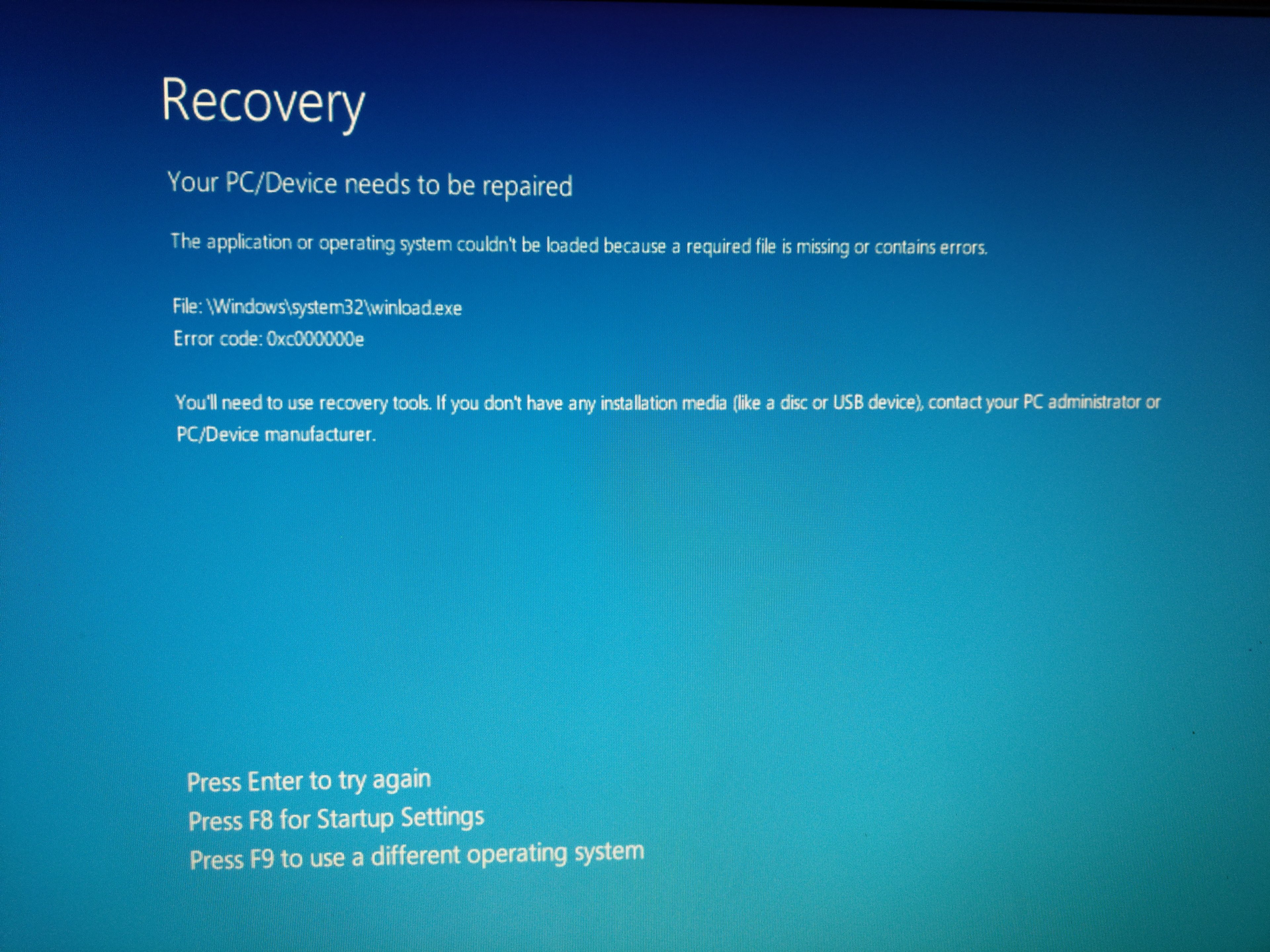

Bei fixboot sagt er immer verweigert und wenn ich die Platte starte kommt nur der Bluescreen:

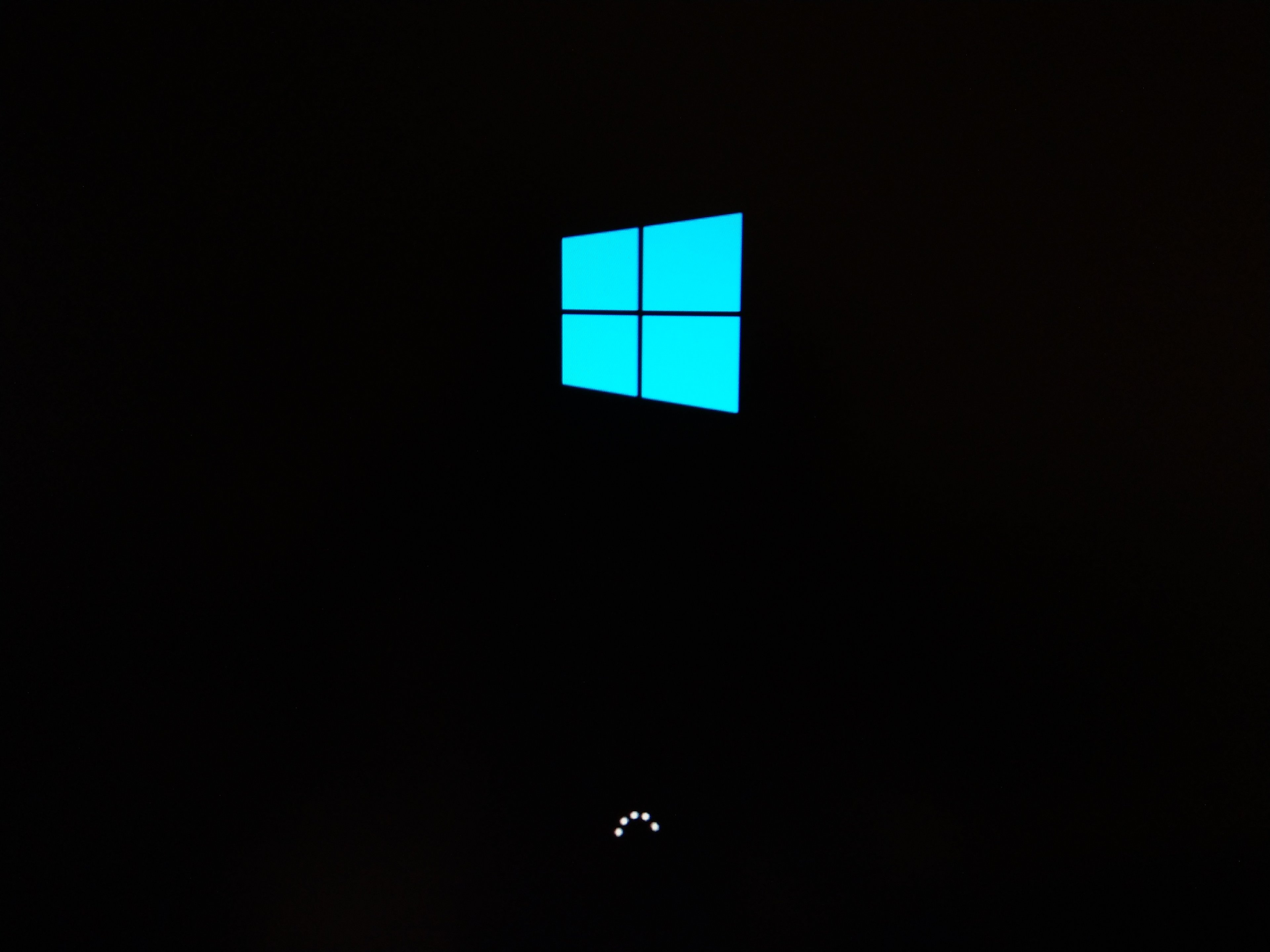

Bei F8 und enter is kurz ein frame schwarz dann bin ich wieder da und bei f9 sieht man kurz das Windows Symbol, als würde er starten und dann rebootet er:
Und sonst passiert da nix. Hab da auch nur noch die Platte dran sonst keine mehr. Bei scanos hat er mir auch gesagt da wäre keine Windows Installation gefunden worden.

Was konkret kommt wann an welcher Stelle? Wenn es das ist was ich denke boote vom Stick und mach das hier. Natuerlich angepasst an Deine Verhaeltnisse.

  • In der Eingabeaufforderung nun nacheinander diese Befehle eingeben: (einzeln per STRG + C und STRG + V kopieren und einfügen)
    • bootrec /fixmbr (schreibt mbr aber überschreibt keine Partitionstabelle)
    • bootrec /fixboot (schreibt neuen Bootsektor auf die Systempartition)
    • bootrec /scanos (scannt nach anderen Betriebssystemen, die du zu bcd hinzufügen möchtest)
    • bootrec /rebuildbcd scannt nach einem installierten Betriebssystem und fügt diese dann in das Bootmenü hinzu Dies ist der wichtigste Befehl.
Nun den Rechner ohne DVD neu starten.

Eine Anleitung um Uefi mit 100MB Fat32 Bootpartition zu reparieren nützt dir nichts.
Du hast eine 500MB Systemreservieret NTFS Partition für die Bootdateien.
Bild 7 zeigt ja wohl auch noch eine zweite Platte an denn es gibt ja auch noch 549MB Systemreserviert.
Bei Bild 7 hast du überhaupt alle Platten dran und da kann ich nicht mehr sagen.
Bau die alte Platte aus, bau nur die neue SSD ein.
